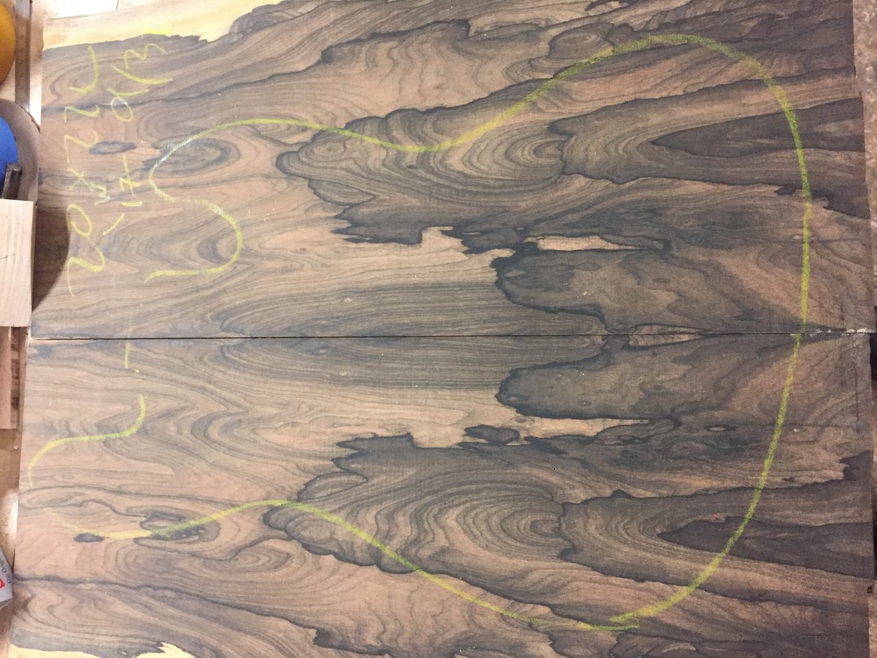

Auf jeden Fall! Der Kunde wird ihn leider in matt haben wollen, was aber wohl auch meine Wahl wäre. Ich zeig dir gleich mal ein anderes dunkles Top, mit dem ich Ähnliches vorhabe. Nur das es wegen seiner Schönheit unbedingt ein closed top werden muss. Es ist ein Ziricote-top:
Ganz außen (nicht im Bild) ist ein Wurmloch. Das geht unter keine Kuhhaut was die da für Würmer haben. Fingerbreit!!! Ernsthaft! Und dann noch in der Lage sich durch Ziricote zu fressen, was ja nun sehr hart ist.

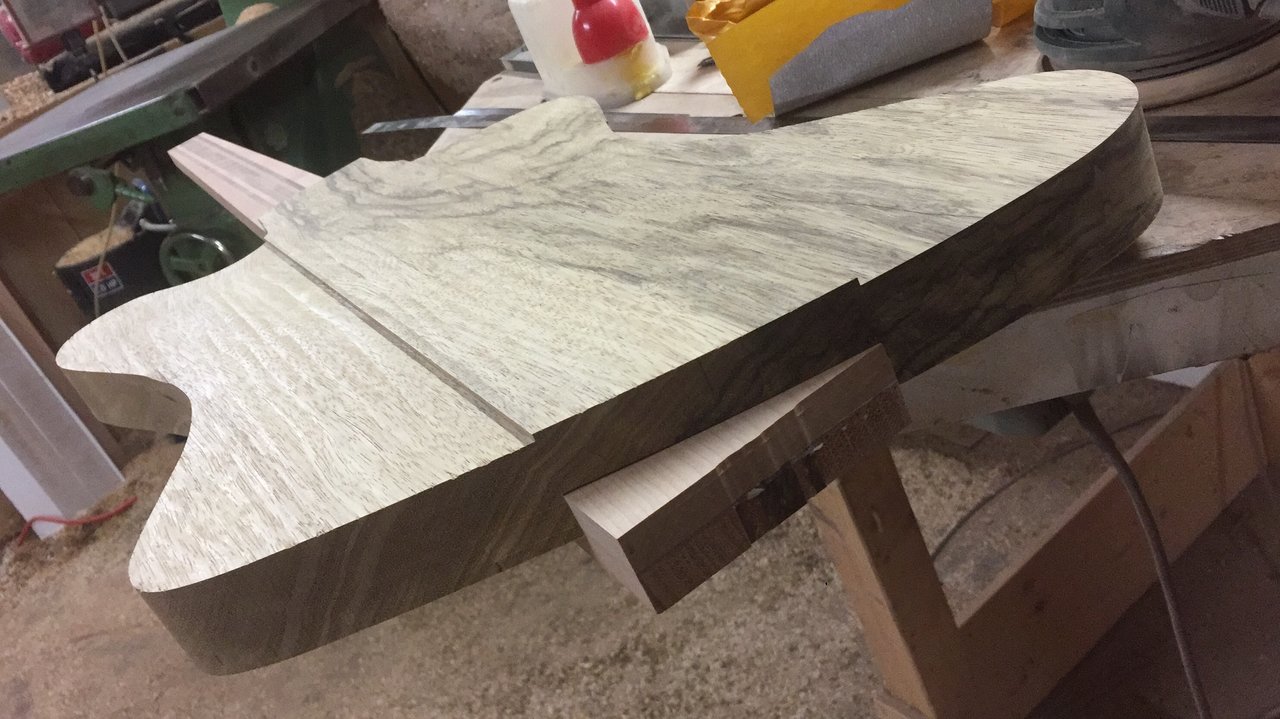

Achtung! Projekt Tbird geht los!
Meine Holz-Speks:
Cedro-Hals mit Ovencgol-Streifen als Setneck im one-piece-Limba-Body
Als Griffbrett zweifarbige Wenge.
Bilder folgen

  • #1.610
Meine Holz-Speks:
Bilder folgen
:O! Ojeoje, ich muß jetzt sehr stark sein...:-/
*weißjemandzufälligdieLottozahlenvomnächstenSamstag?*
:lechz:

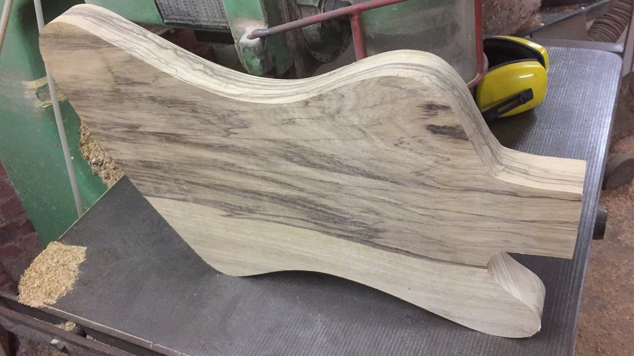

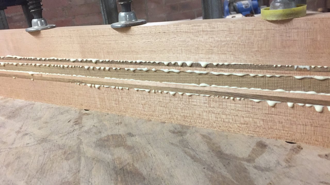

Ach und er bekommt nur einen Poti (PU-Blende)
Reaktionen: Felix1901, DerNuLz, claudio und 7 andere

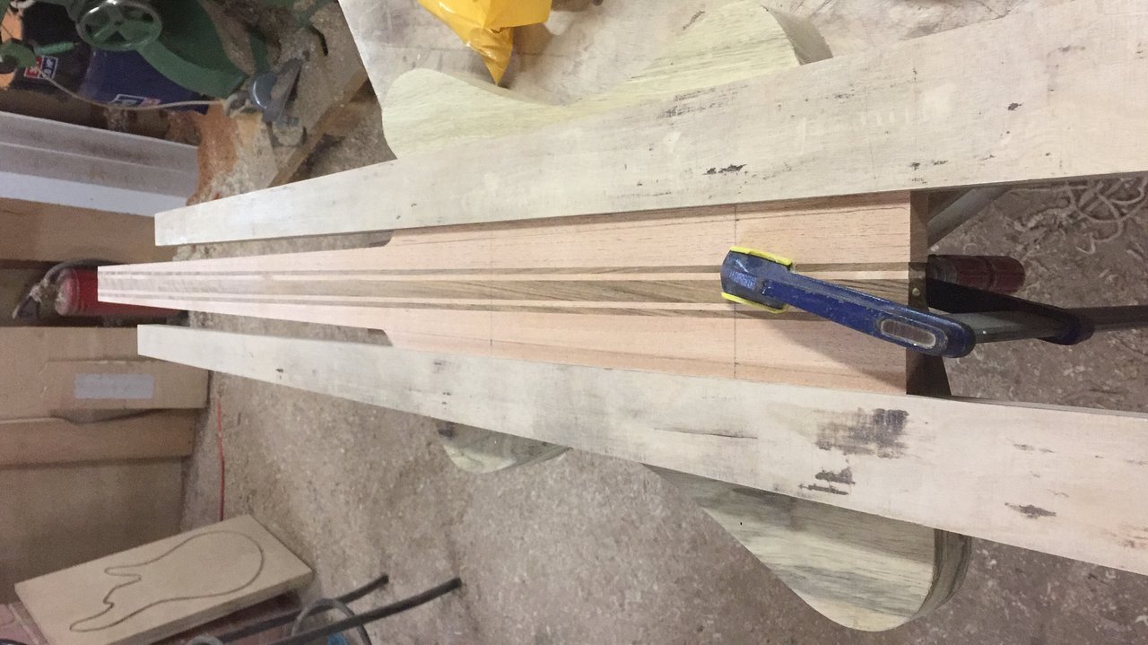

Ich möchte die Hardware und das Pickguard gerne aus Messing selber bauen
Bei der Brücke dachte ich an eine Art Tailpiece-bridge
Reaktionen: DerNuLz, ElectricMorus und Paulito
  • #1.614
Da bin ich aber wirklich gespannt! Saitenabstand? Gibsonisch oder Fenderisch?
Ansonsten sind die ersten Schritte schon mal so richtig "Torillisch".
  • #1.615
Das wird ja ein 5-Saiter und da er erstmal mein Eigentum ist, habe ich mir 9 auf 18mm auf 35" ausgesucht :)
Nicht Jedermanns Sache, aber ich habe da einen genauen Plan im Kopf bei dem von Elektronik (also passiv) über Holzwahl bit hin zur Mensur alles zusammenhängt bzw. Alles zusammen DEN/MEINEN Ton ergeben soll/muss/wird

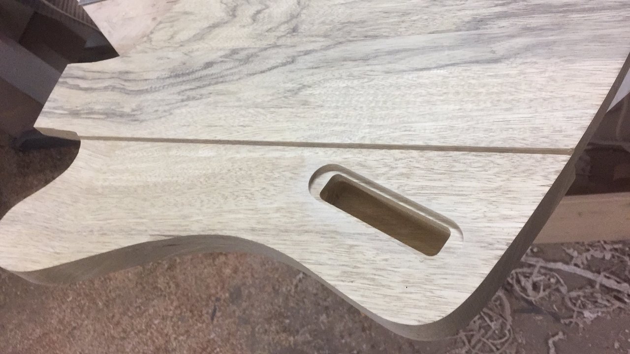

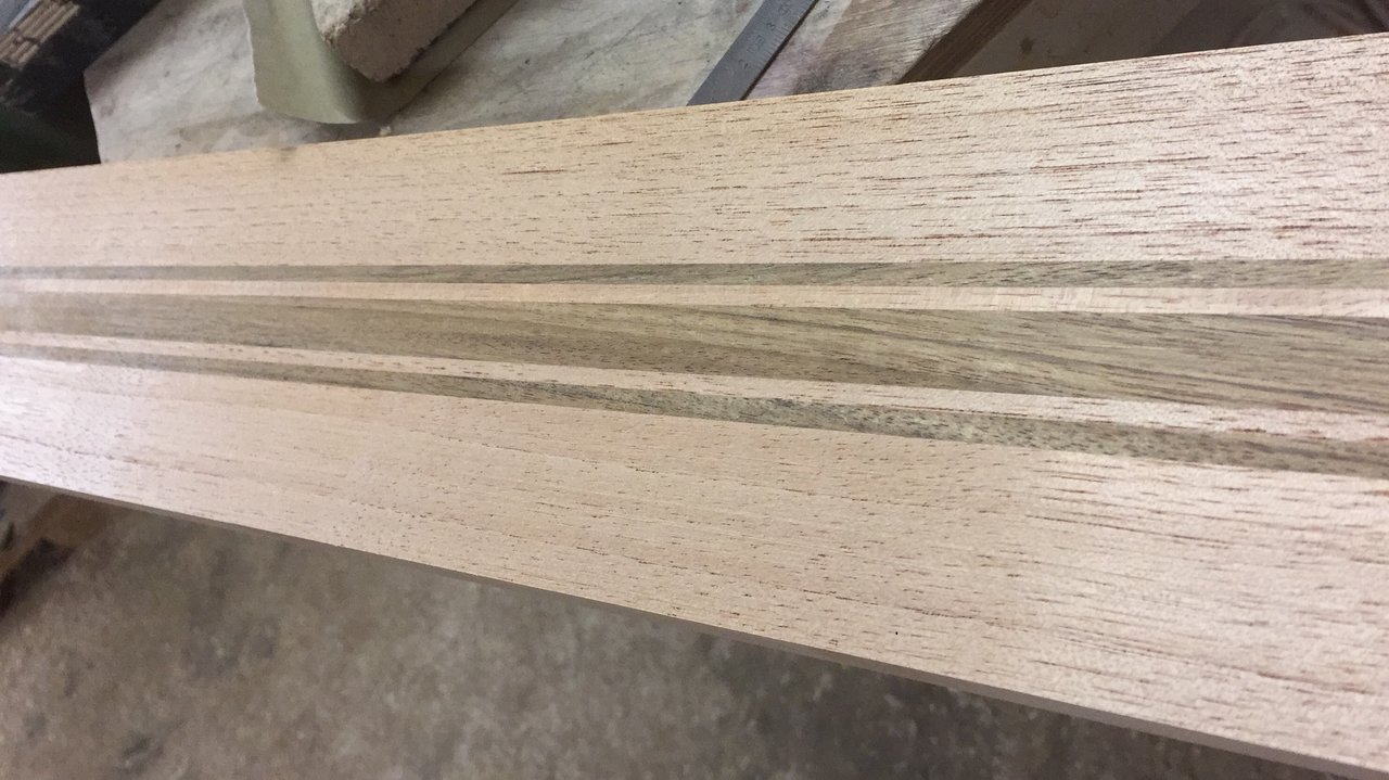

Das dezente Efach
Reaktionen: DerNuLz, Mr Mountain, Majbass und 3 andere

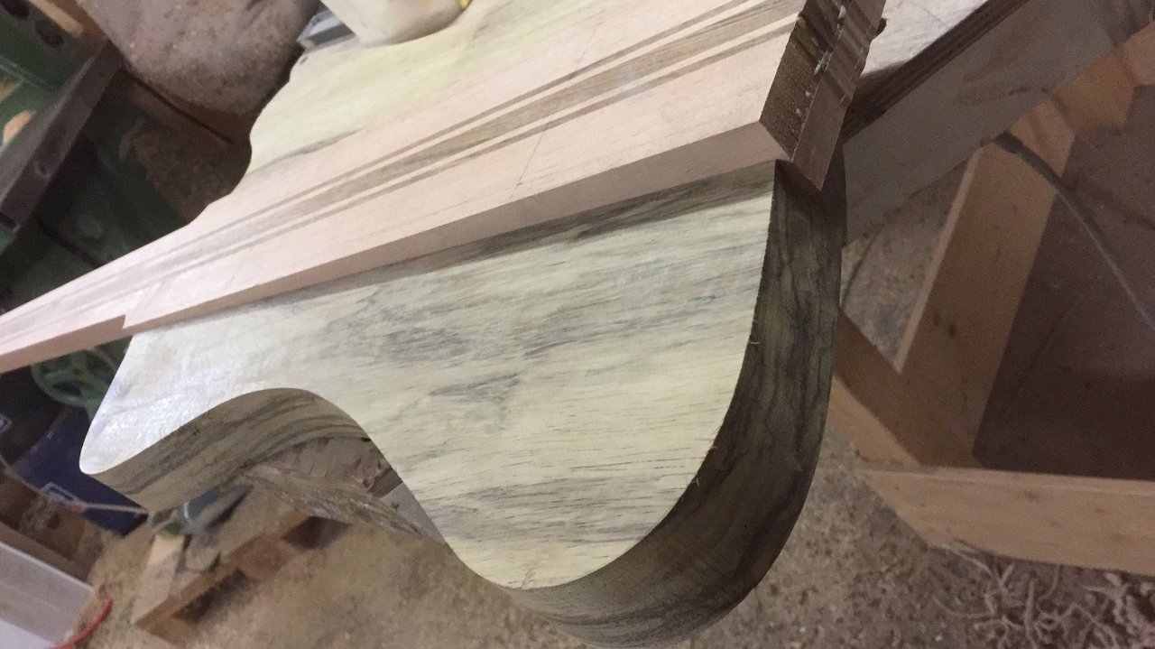

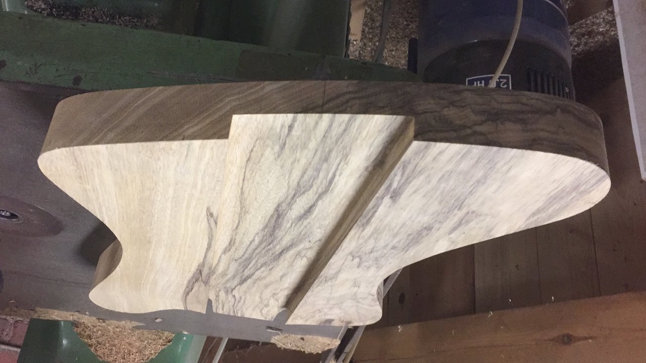

  • #1.618
Reaktionen: DerNuLz, Mr Mountain, niezuspaet und 3 andere
  • #1.619
wie schön, du hast sogar ein loch zum aufhängen in der kopfplatte vorgesehen... du denkst wirklich an alles!
ist der hals eigentlich doppellagig oder hab ich da einen knick in der optik?
