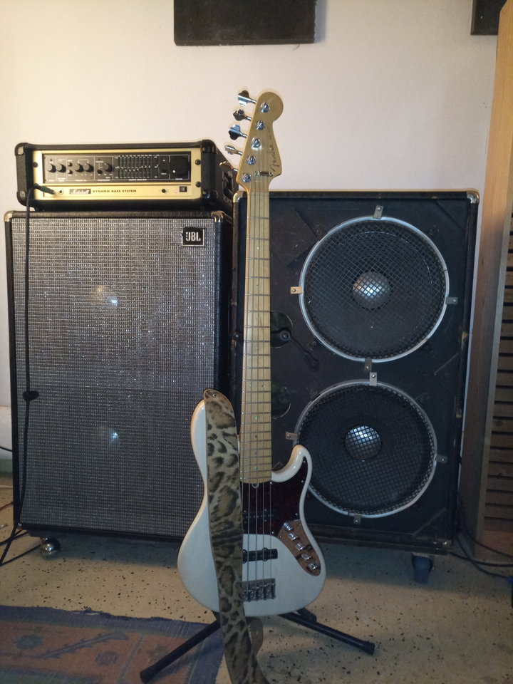

Mein erster Marshall! Gerade getestet an 2 Jbl 2x15. Nicht schlecht, Herr Marshall. Der DBS7400 ist nicht häufig zu sehen, ich bin schwer beeindruckt

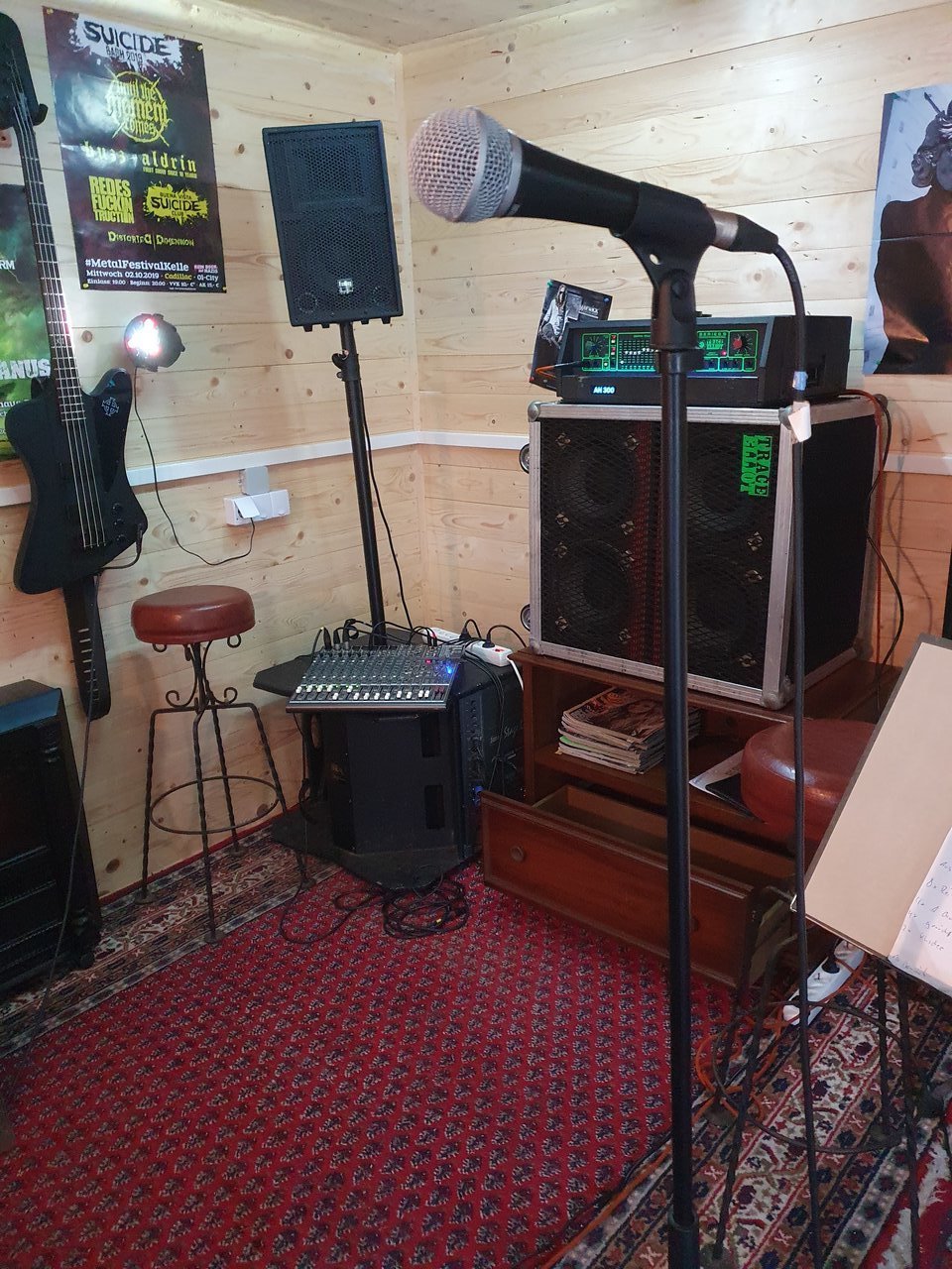

  • #27
Hab den Regler 1 ganz runter, 2 - 5 -3db , Regler 6 -9 +3db, 10 - 12 -3db. PreShape an klingt mit den Pedalen besser, Gain auf 8 , Output 5 . Ist n kleiner Raum. Bringts vielleicht was wenn die Box hinter mir steht? Hätte ich dussel ja mal ausprobieren können *Kopftisch* Tatsächlich sind wir ziemlich Laut, bekommen den Drummer nicht leiser gedreht ;)
  • #28
Da steh ich.
Huch, ganz schief (Na jedenfalls steht die Box jetzt weider Lotrecht;-)
  • #29
Ja.
Master auf 5 in einem kleinen Raum ist aber auch schon heftig.
Falls möglich, mal einen anderen Bass ausprobieren, bzw. andere PUs.
Und noch am Rande:
Mit den Einstellungen arbeiten Preshape und EQ ziemlich gegeneinander. Vielleicht kommt bei Abschaltung von beiden das gleiche raus... ;-)
