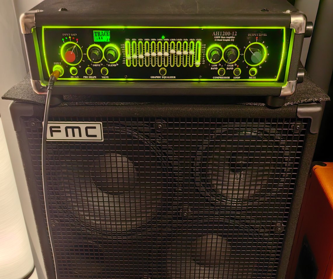

Hier mein neuer Trace.Er hat auch nicht diese nervigen Rastungen beim Input und Lautstärkeregler.
das ist einer der allerletzten OG, bevor der Laden an Gibson ging. Bessere gab es nie mehr.
Huhu, was wiegt denn der GP12SMX ?
Und worauf muss man beim Gebrauchtkauf achten?
mein SMX 600er wiegt 26kg.
Ich bin auch noch immer sehr begeistert wenn ich meinen Trace benutzen kann ❤️
dieser Amp ist von nach dem Gibson Tief, bereits unter Peavey, da gings wieder bergauf. Dieses Modell wurde allerdings noch nicht komplett selbst entwickelt, sondern hat noch viel Zeug von seinen Vorgängern. Ich habe einen Elf aus der Peavey Ära, welcher eine Eigenentwicklung aber mit Trace Wurzeln und Voicing ist, ich bin sehr zufrieden mit dem Zwerg, der kann auch richtig was.
Meiner wiegt 14 kg. Er sollte über die Box keine Pfeifgeräusche von sich geben und alle Tastregler sollten natürlich funktionieren. Ich habe darauf geachtet, dass der Lüfter nicht zu laut ist, dass mag ich nicht, da ich ihn zu Hause spiele.
das Lüfterdesign, die Regelung und die Luftführung wurde zwischen Series6 und SMX geändert und ist beim SMX einiges leiser wie bei den Vorgängern.
Häufiger Fehler sind nicht schaltende Taster, fehlende Taster- und Potikappen. Dass die Potis beim bewegen etwas knistern, ist in der Altersklasse normal und sollte nicht mit Sprays, sondern durch Austausch der Potis repariert werden. Wenn es auch ohne Potibewegungen crackelt, sind es häufig die Koppel-Kondensatoren oder Siebelkos in der Vorstufenversorgung.
das mit den Tastern... Jede Generation hat ihre eigenen Macken :-D Mk.V hatten u.U. knacksende Schalter. Series6 Taster, welche nicht mehr einfach erhältlich sind und im Hintergrund eine einfache Logik mit ebenfalls nur noch schwierig erhältlichen Logikbausteinen schalteten. SMXe hatten Allerweltstaster und Standard DIL Relais mit einer ähnlich simplen Logik wie die Vorgänger, welche hin und wieder kaputt gehen, dafür aber einfach zu tauschen sind. Die ersten Gibson Teile hatten eine zwar coole, aber komplizierte Logik, welche im Alter auch gerne kaputt geht und m.E. kompliziert zu warten sind @Totti kann uns hier ein Lied davon singen. Immerhin sind praktisch alle Trace Amps recht gut dokumentiert.

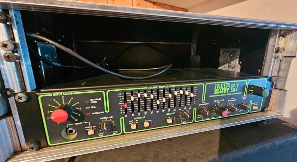

Der Verkäufer sagt, es ist ein GP12SMX AH250 und der hätte diese UV-Röhre nicht. 🤷🏻
Es geht um den hier:
Reaktionen: claudio und Stainless
  • #3.210
stimmt schon, Rackgeräte ohne Headshell hatten die UV Röhre nicht original. Man konnte die aber nachbasteln.
Edit: Mit Headshell & Röhre hatten die Kerle drei an Stelle zwei Höheneinheiten, die Speisung der UV Röhre wird einfach hinter Hauptsicherung und Hauptschalter von der primären 230V Zuleitung abgezweigt.
Reaktionen: bassdscho und OliB.

@bassdscho achte auf Potikratzen. Die Schrauben sehen auf den Fotos aus, als ob das Rack nicht immer trocken lagerte.
Reaktionen: Stainless
