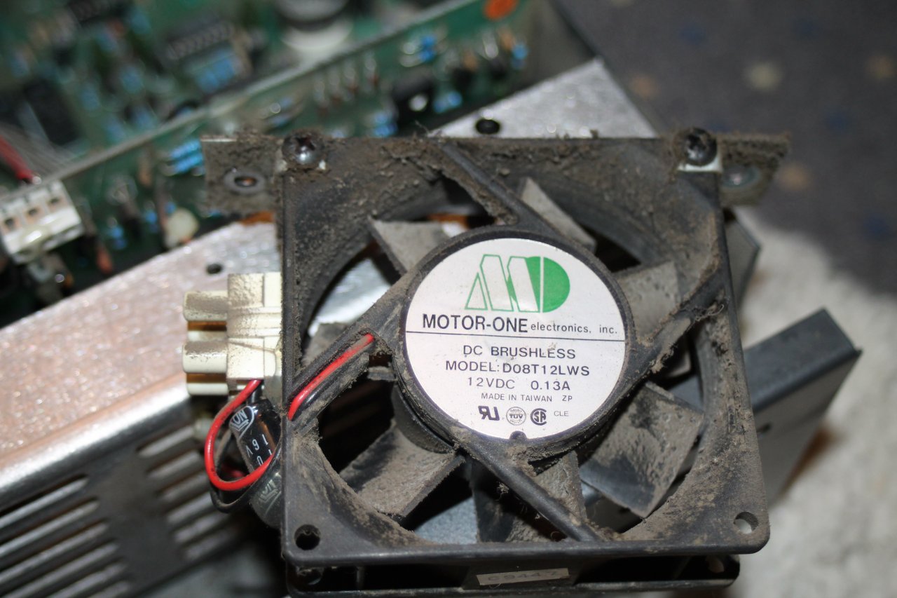

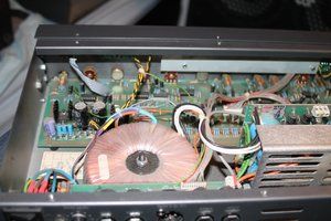

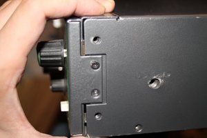

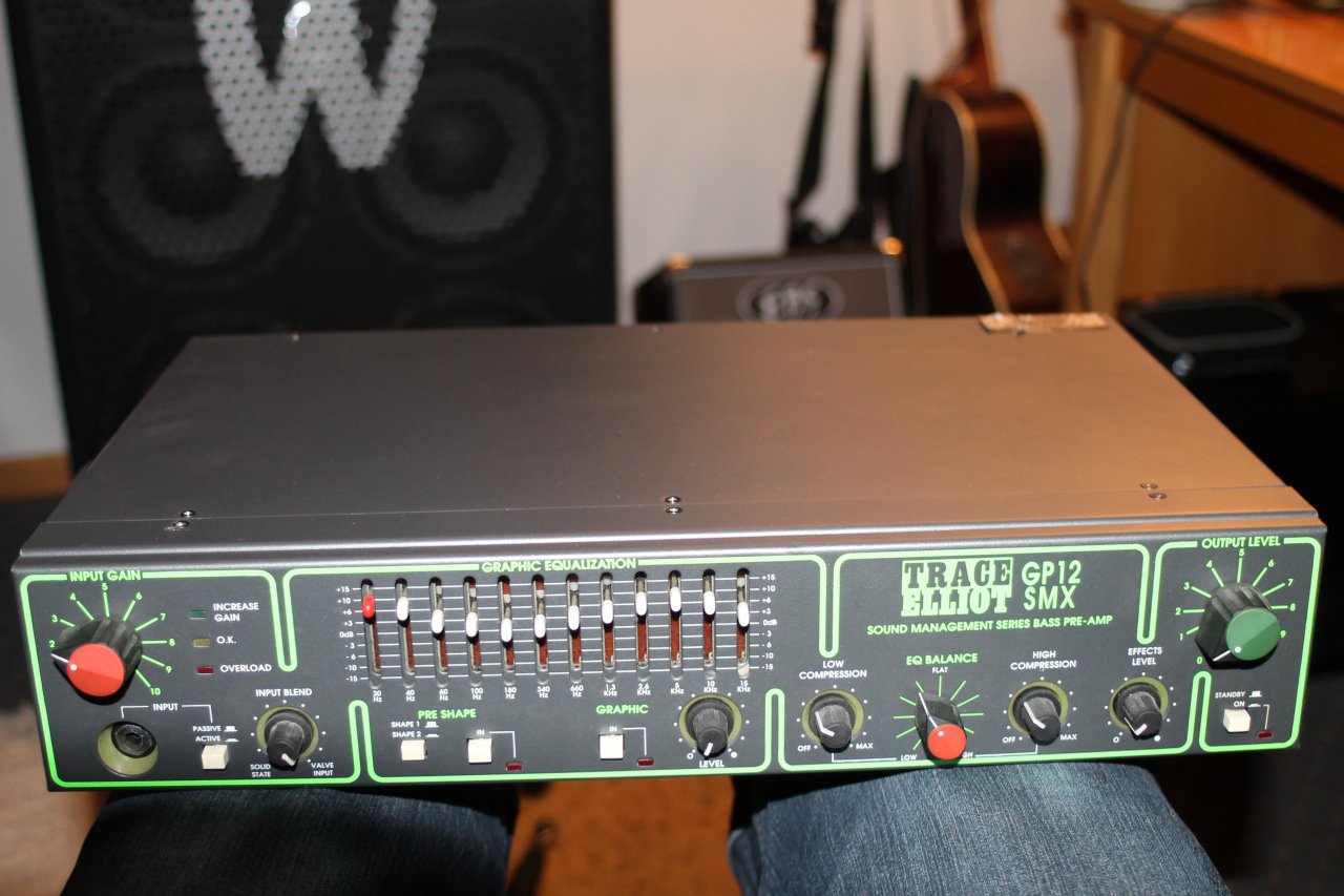

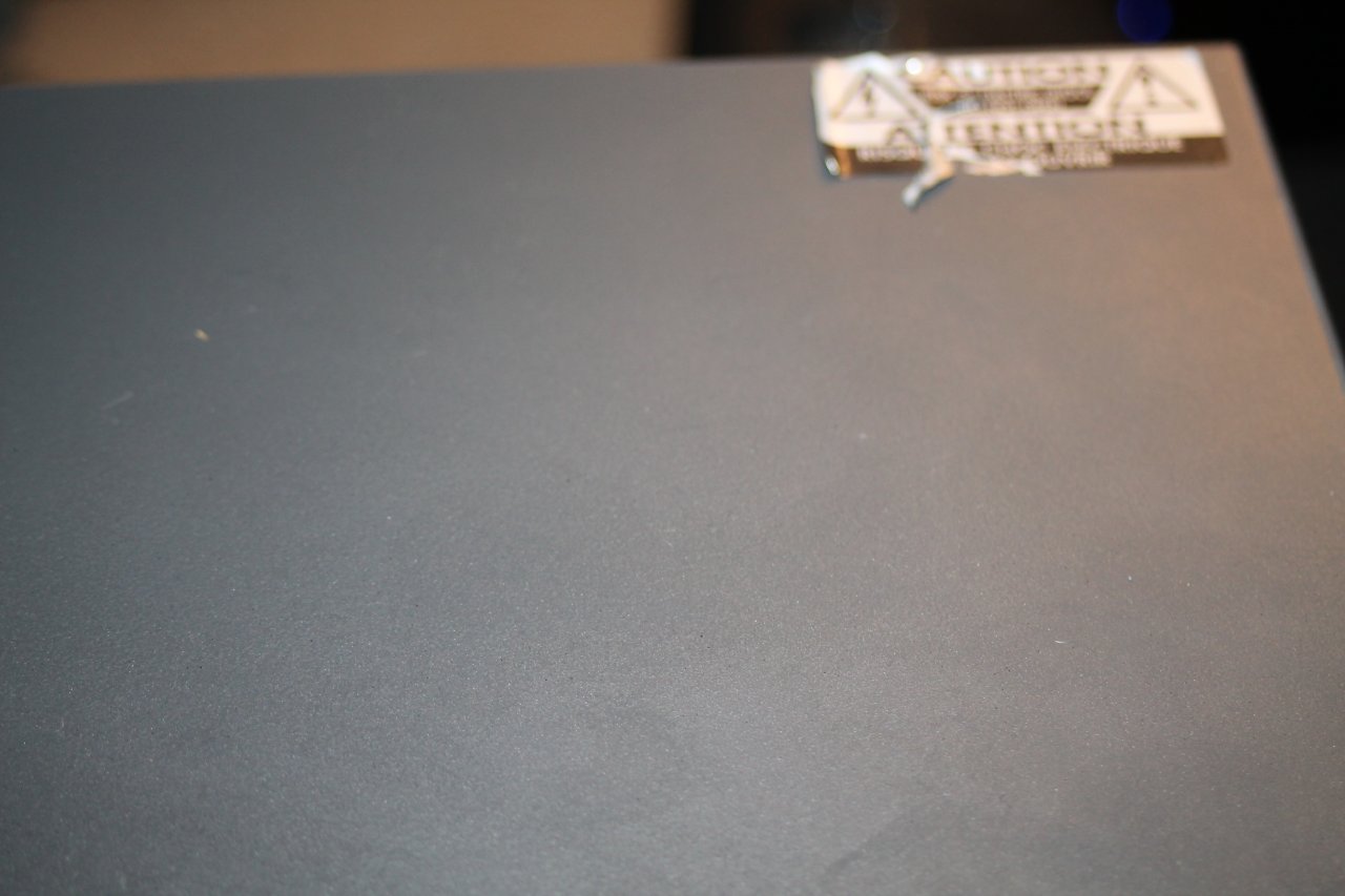

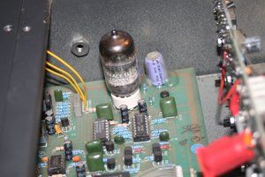

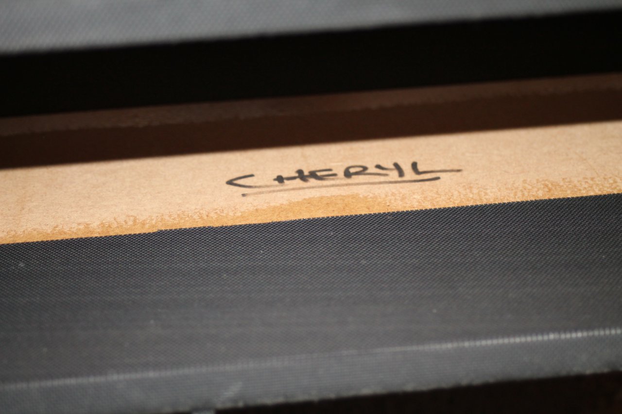

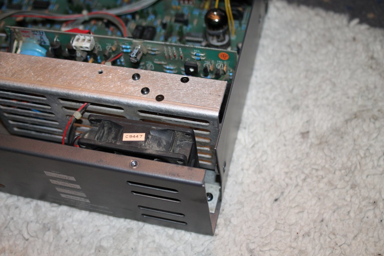

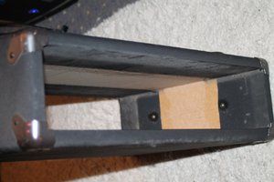

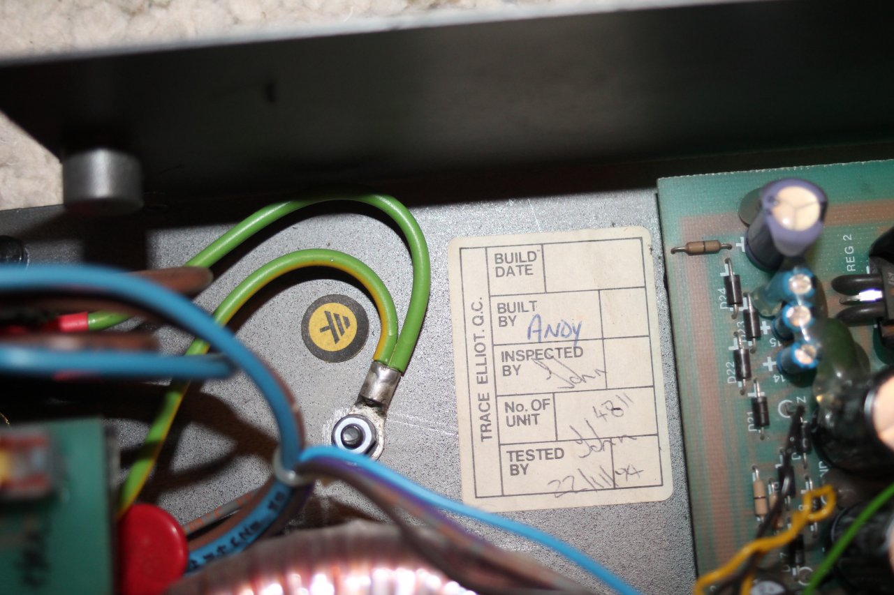

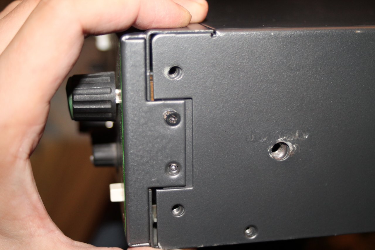

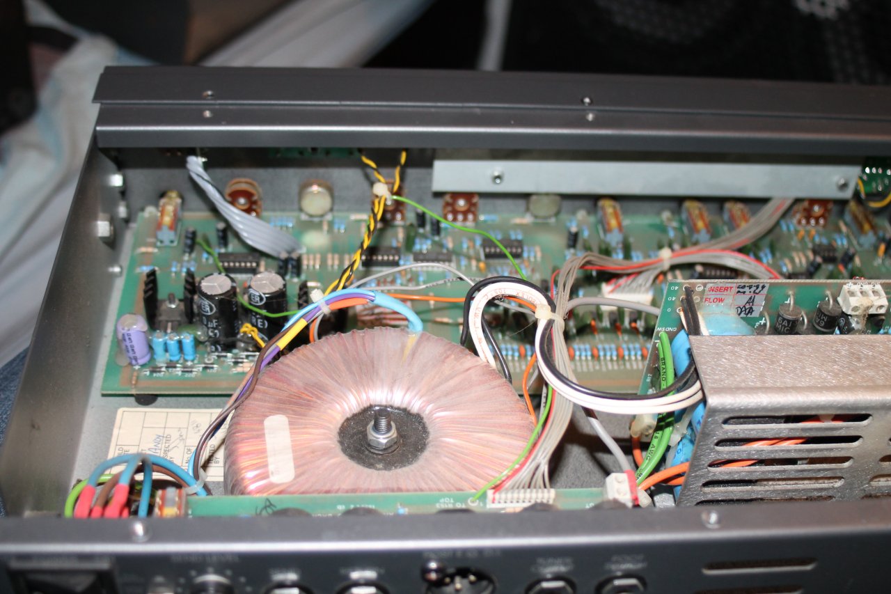

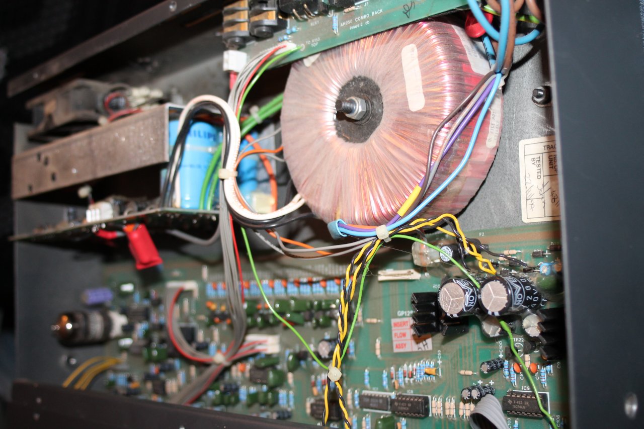

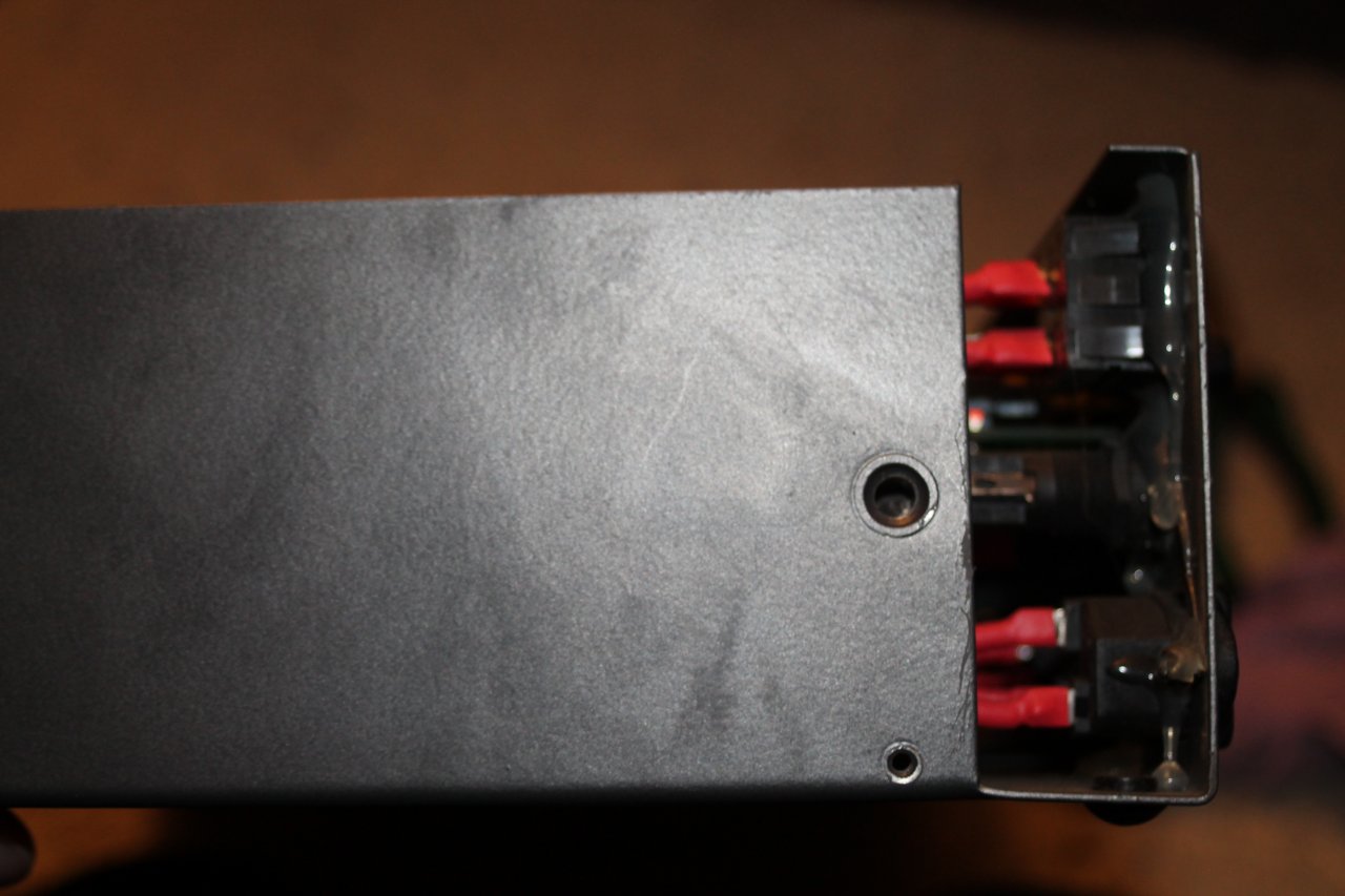

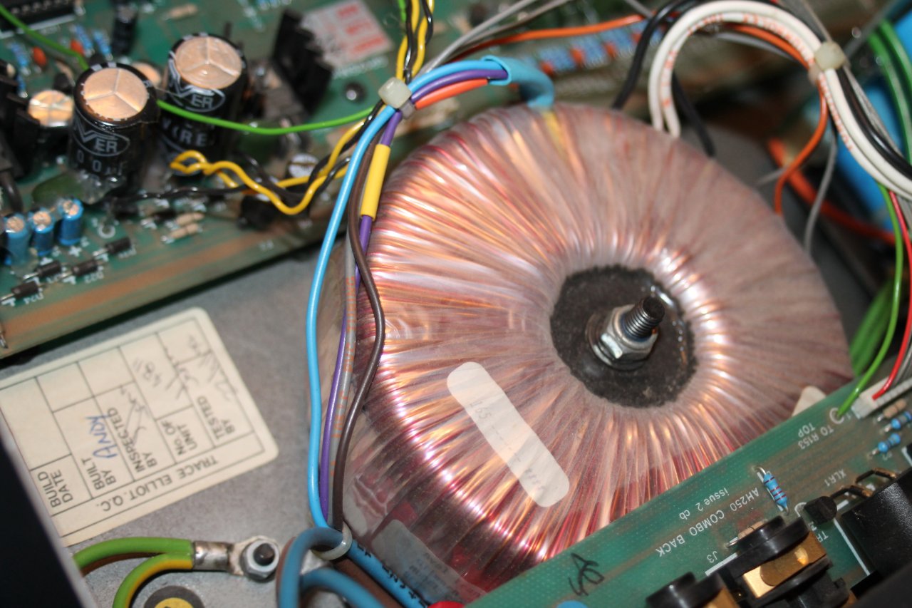

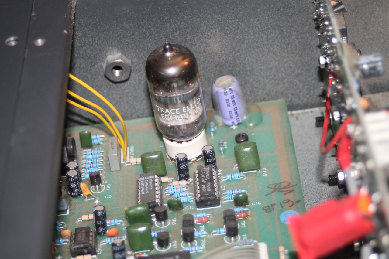

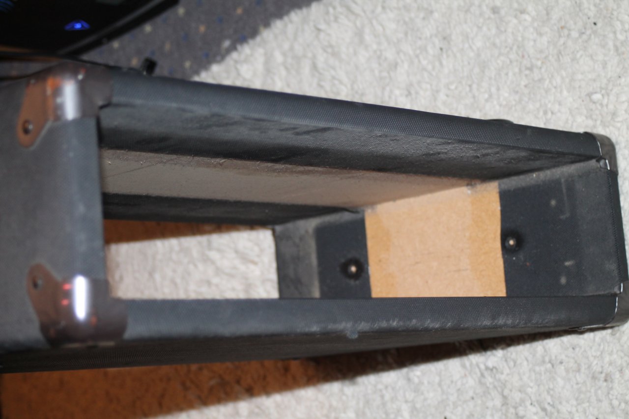

Hier noch meine kleine Fotostrecke vom Saubermachen meines 250ers '94 Baujahr, bevor der in den Proberaum gewandert ist. Am Aufkleber ist zu erkennen, dass der seit Herstellung anscheind nie geöffnet wurde.
Ist Cheryl eig der Namen der Firma, die die Cases hergestellt hat oder einer Mitarbeiterin?
Wer hat euren Amp gebaut? Auch der gute Andy? ^^
Beim Lüfter sieht man, wieviel Mojo ich daraus holen konnte, wie hoch ist der aktuelle Kurs für feinstes Mojo? Darkest, 22 Jahre alt, in einem SMX gereift ;-)
