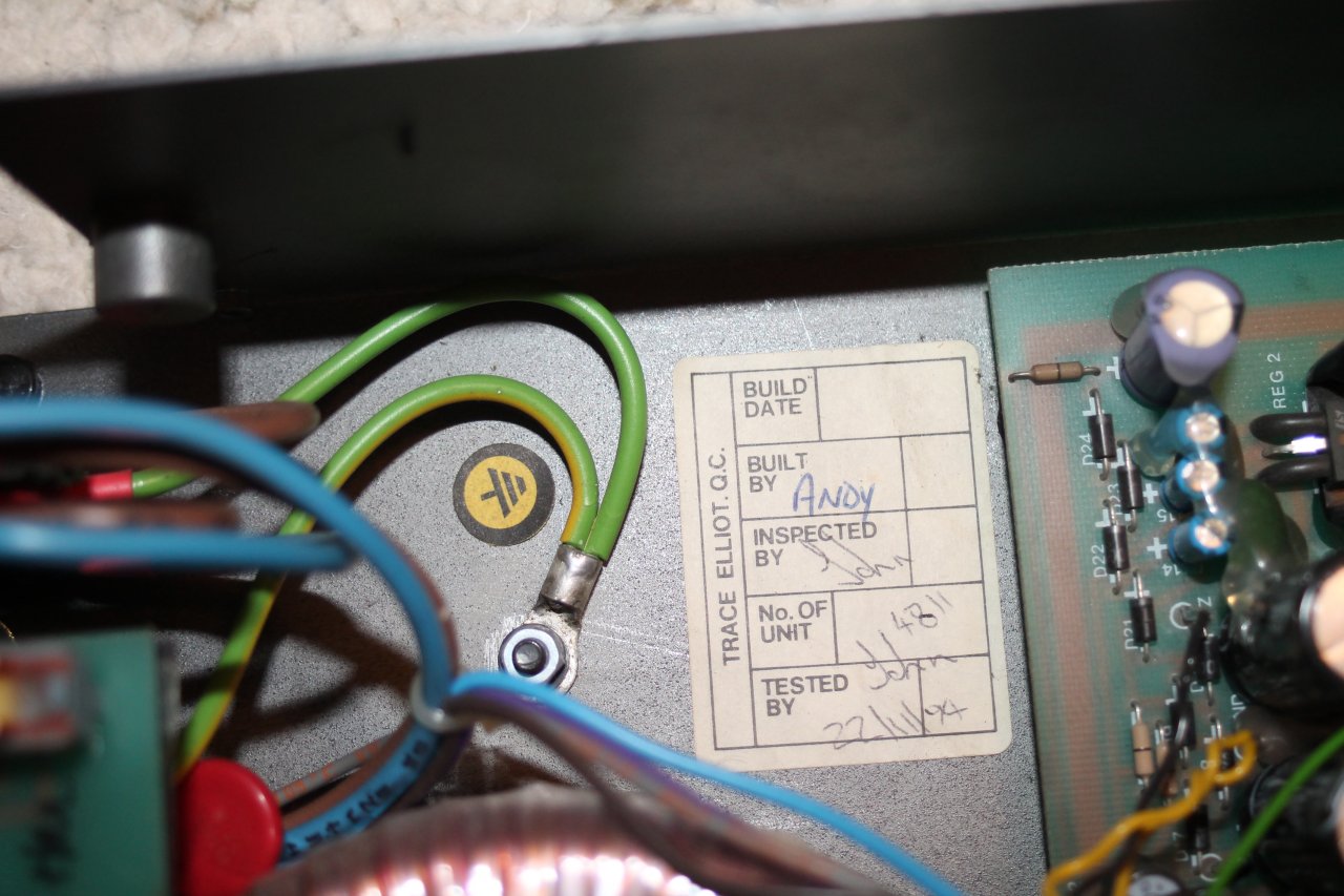

Mach doch mal ein Foto von der Rückseite? 1994 könnte hinhauen, aus dem Jahr kommt auch mein 250er aber in der Regel hat das Trace draufgeschrieben.
  • #478
Bei den Boxen erkennt man es an der Seriennummer, bei den Amps nicht.
Innen sind aber in der Regel diverse Aufkleber mit Daten angebracht.
