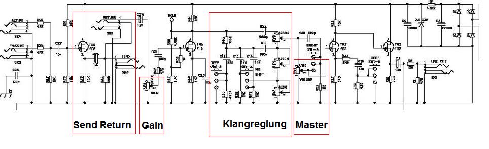

Send und Return sind ja links vorhanden.
Das sind die Anschlüsse die vor der Klangreglung sitzen.
Das heist, hier kriegst du auf SEND das direkte Bass-Signal ohne irgendeine Beeinflussung seitens der Klangregelstufe heraus.
Auf Line-Out bekommst du das Signal nach der Klangregelvorstufe herraus.
Sorry dass ich nicht gleich richtig geschaut habe :bier:

  • #750

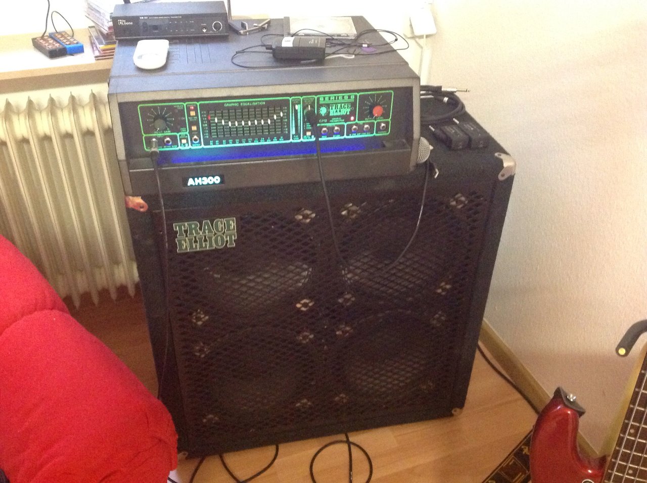

  • #756
Pilcherhoschi:-P
Sind das HMK-Pups überm Heizkörper?
Uuuups, jaaaa :embarrassed:
Musste eben mal schnell noch das Bild kontrollieren :-D
Die EQ-Einstellung stimmt auch nicht mehr, wir haben neulich etwas ausgetestet.
Normalerweise habe ich die Höhen und Mitten etwas angehoben weil ich gerade mit dem Schläppen etwas vorankommen möchte.
Dann knallt es etwas besser :whistle:
Gut beobachtet :hat:
  • #757
Moin Loga, 100%ig ;-)
Moment --------------
Aber das ist doch total sinnlos, dann kann ich ja nie direkt die Endstufe z. B. mit einer externen Vorstufe ansteuern. Sinn und Zweck eines Effektweges ist doch gerade das Signal zwischen Vor- und Endstufe abzugreifen, was soll das für einen Sinn machen direkt das Basssignal abzugreifen. Ich weiß zwar nicht was das für ein Schaltplan sein soll, aber ich habe 14 Preamps und hatte schon bestimmt 12 Amps und bei keinem war das so.
  • #760
o.k. ich gebe mich geschlagen, aber dann ist das eine hoffentlich sinnlose Ausnahme.
Hahahahahaha, was manchmal produziert wird muss nicht immer einen Sinn haben hahahahaha.
Mich wundert es auch, dass nicht mindestens Gain noch dabei ist. Hinter Gain würde ich ja noch kapieren.
Vor Gain???
Naja, ist halt so ;-)
Darauf erst mal ein :bier:
