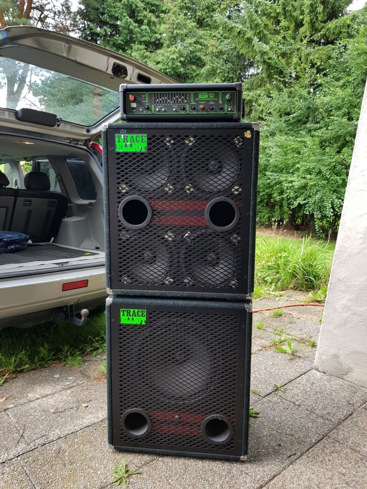

Hallo,
ich habe jenen mit Kunststoffüberzug. Vielen Dank für die Hilfe.
Hier ein Bilder der Anlage.

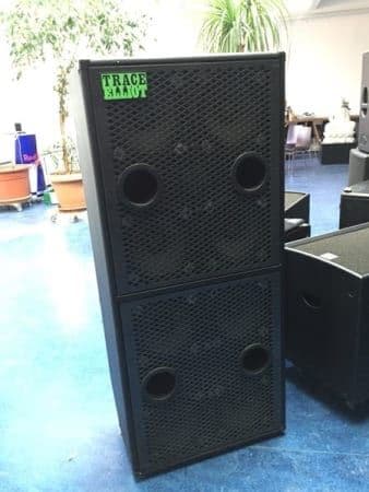

Mir ist übrigens gerade diese 1084h durch die Lappen gegangen.
Angeschaut hab ich sie mir noch, aber nicht angespielt. Dürfte sehr selten sein.
Und natürlich, ich habs ja auch gewusst, ärgere ich mich jetzt das ich sie nicht einfach gekauft habe.
Was willst du mit so einem Monster? 8x10 ist schon geil und für den Proberaum ok, aber transportieren? Nee danke!
Ich spiele meine TE-Boxen nur noch im Proberaum (1048H + 1048T), da bin ich schon froh, dass ich die mit ihren jeweils gut 40 kg nicht mehr schleppen muss.
Live nur noch kompakte SAD...

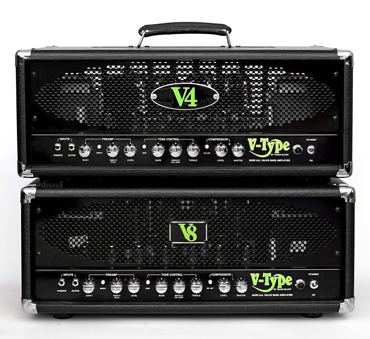

Habe meine beiden V-Types mal wieder entstaubt und sie auch mal wieder "ausgeführt":
So durfte der V8 auch mal wieder einen Gig beschallen. Ist immer wieder eine Freude zu hören, dass dieses Teil quasi "im Standgas" läuft... ;)
