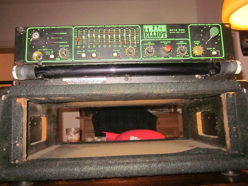

Danke für den Hinweis. Nur die vier Schrauben vom Amp lösen oder auch die vom "Lichtfach" ?
Schraub die Blende zum reinigen mit ab und schau, ob sich da wer eingenistet hat, aber eigentlich sollte der
Amp auch mit Blende komplett raus gezogen werden können, wenn du die Schrauben vom Case getrennt hast.
Du machst das schon und kaputt geht da nix bei. :bier:

Ahaaa. Danke für den Hinweis. Das ist also lediglich eine Blende. Na dann wird das kein Problem sein :-)

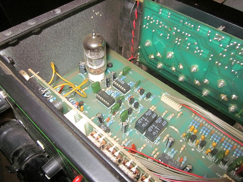

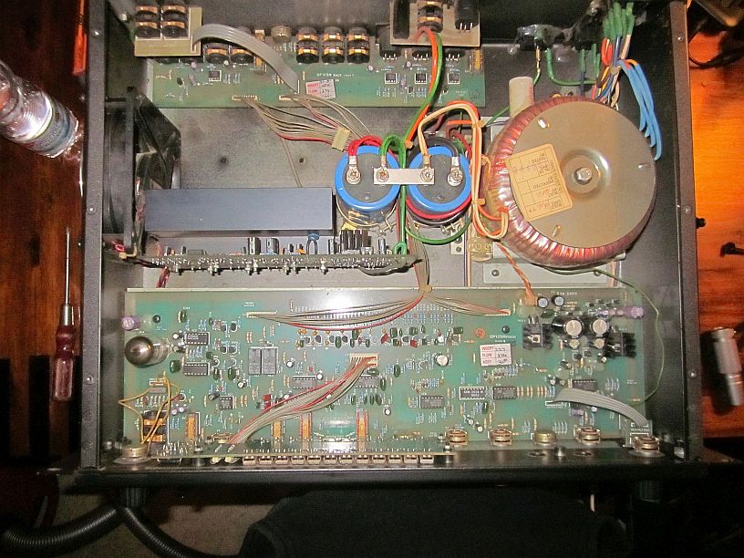

Die Blende ist aber ins Holz vom Gehäuse geschraubt, bei mir jedenfalls. Aber ich kann sie nicht rausnehmen, ohne den Amp mit rauszunehmen, weil sonst die Lampe beschädigt wird. Ich musss also alles wegschrauben, dann alles am Stück rausziehen und dann die Blende seitlich von der Lampe ziehen...
Im Innern dann ist alles sehr gut zugänglich, einfach die x Schrauben vom Deckel weg und hopp.
Edit: Achtung mit den grossen Siebelkos, die haben noch recht lange Saft drauf, nicht "von Hand" entladen!

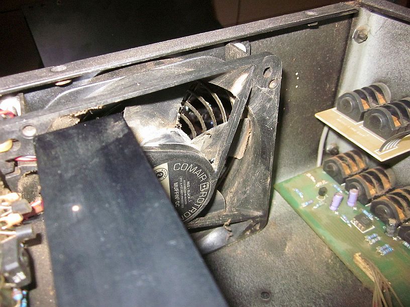

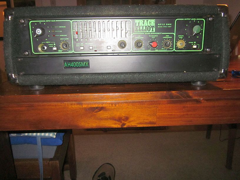

Danke schön. Hatte den Amp gerade offen, um ihn zu reinigen. Das mit den vier Schrauben für die Blende habe ich gemerkt. Hier mal ein paar Bilder (ich finde, dafür, dass das Teil 20 Jahre alt ist - habe gesehen, dass er 06/1997 zusammengesetzt wurde - sieht der eigentlich ganz ordentlich aus):
