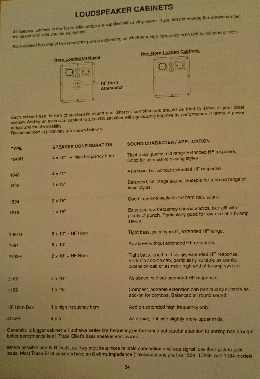

  • #126
Die Boxen mit den auf dem Gitter sitzenden, mit Deckeln verschließbaren Ports kamen 1993 zusammen mit der SM/SMX Amp-Generation. Hier die Auflistung aus meinem Manual von 1995:
In der Liste ist übrigens ein Druckfehler, die 2/10 ohne Horn hieß 2103 und nicht wie angegeben 2102.
Desweiteren fehlt in der Auflistung die Zusatzbezeichnung T (Tuning Ports), wie sie ab dieser Generation für die Modelle mit verschließbaren Bassreflexröhren üblich war (außer bei den Modellen mit Horn, die hatten dann das H hinter der Zahl).

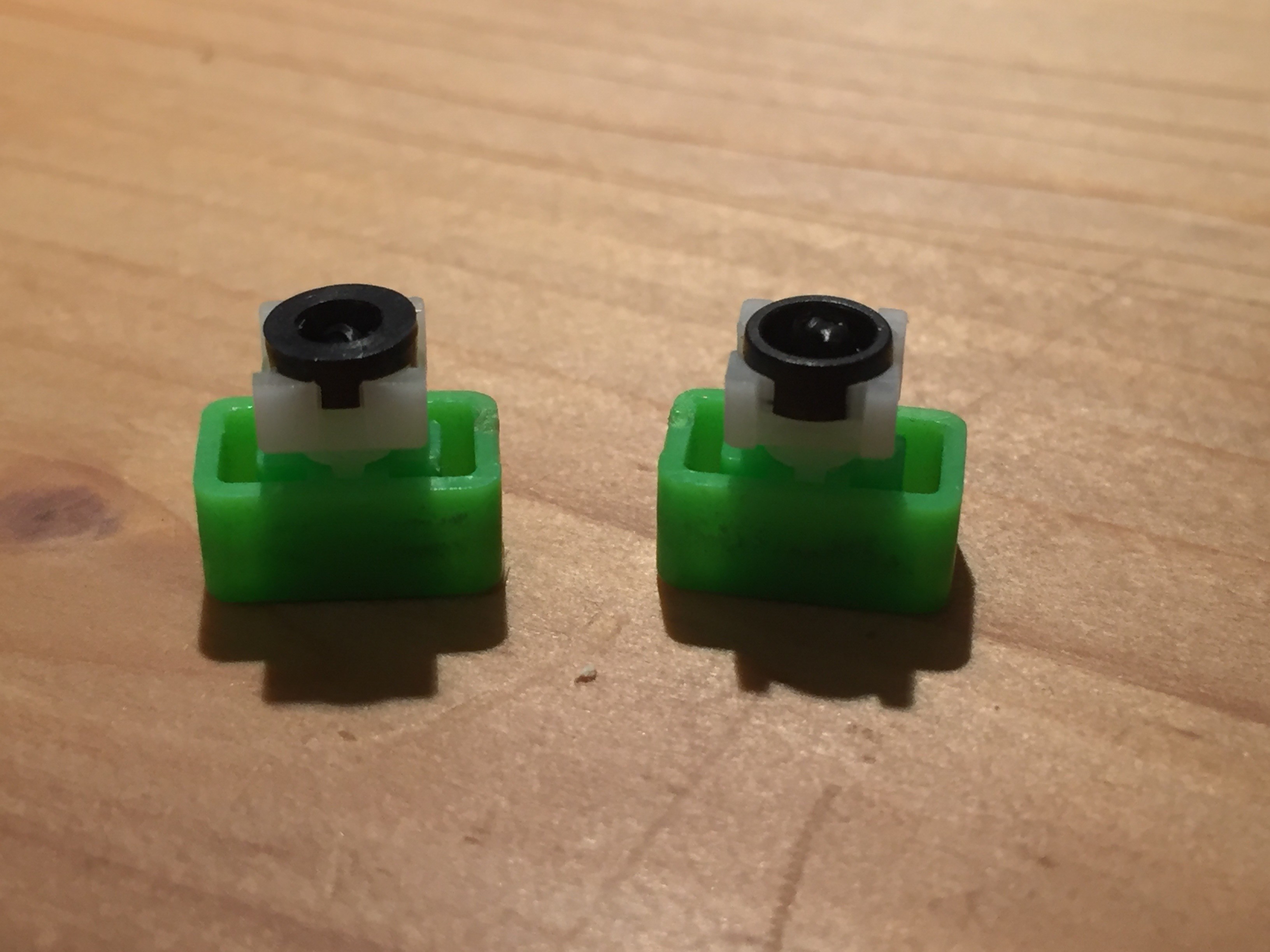

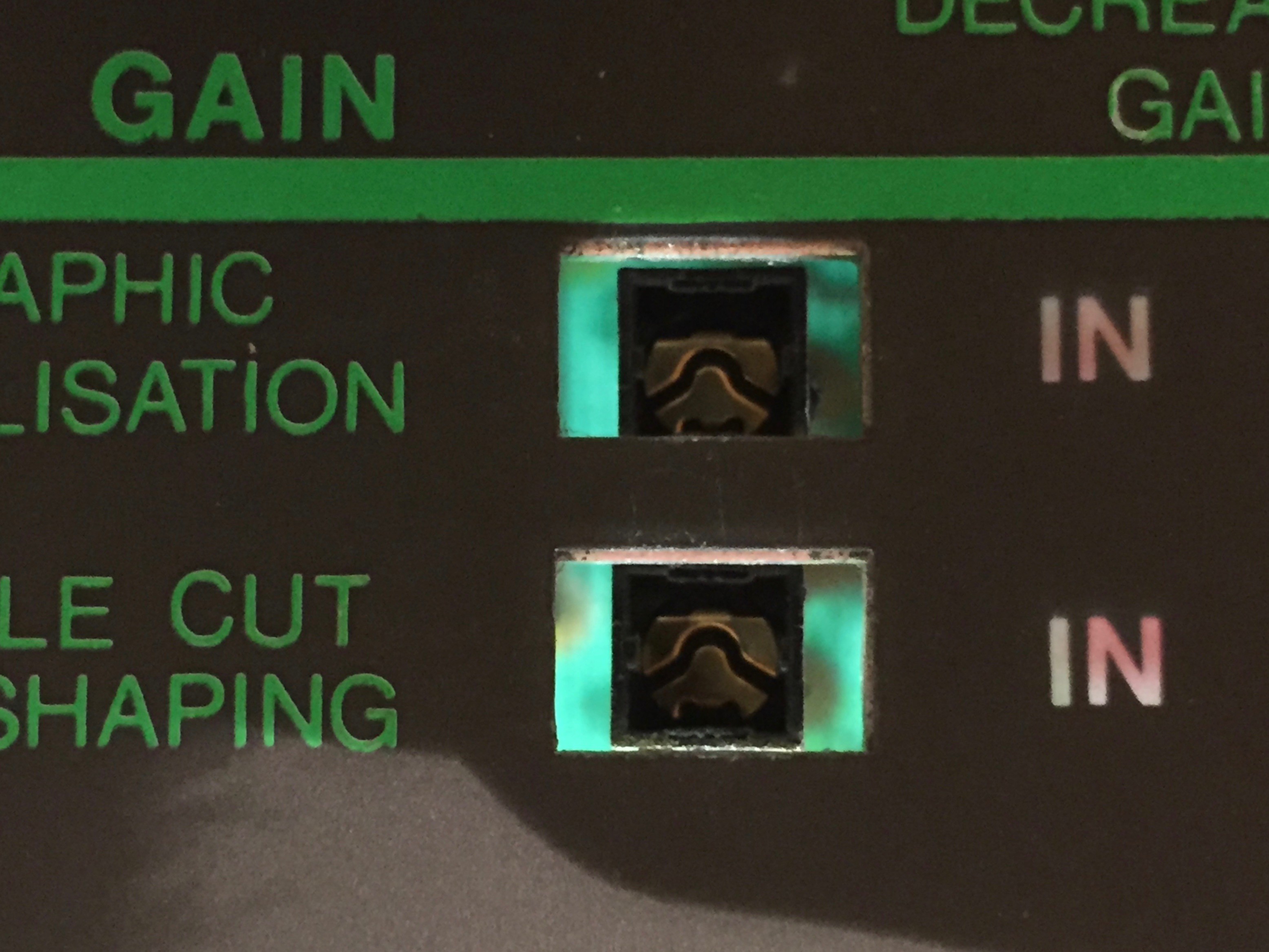

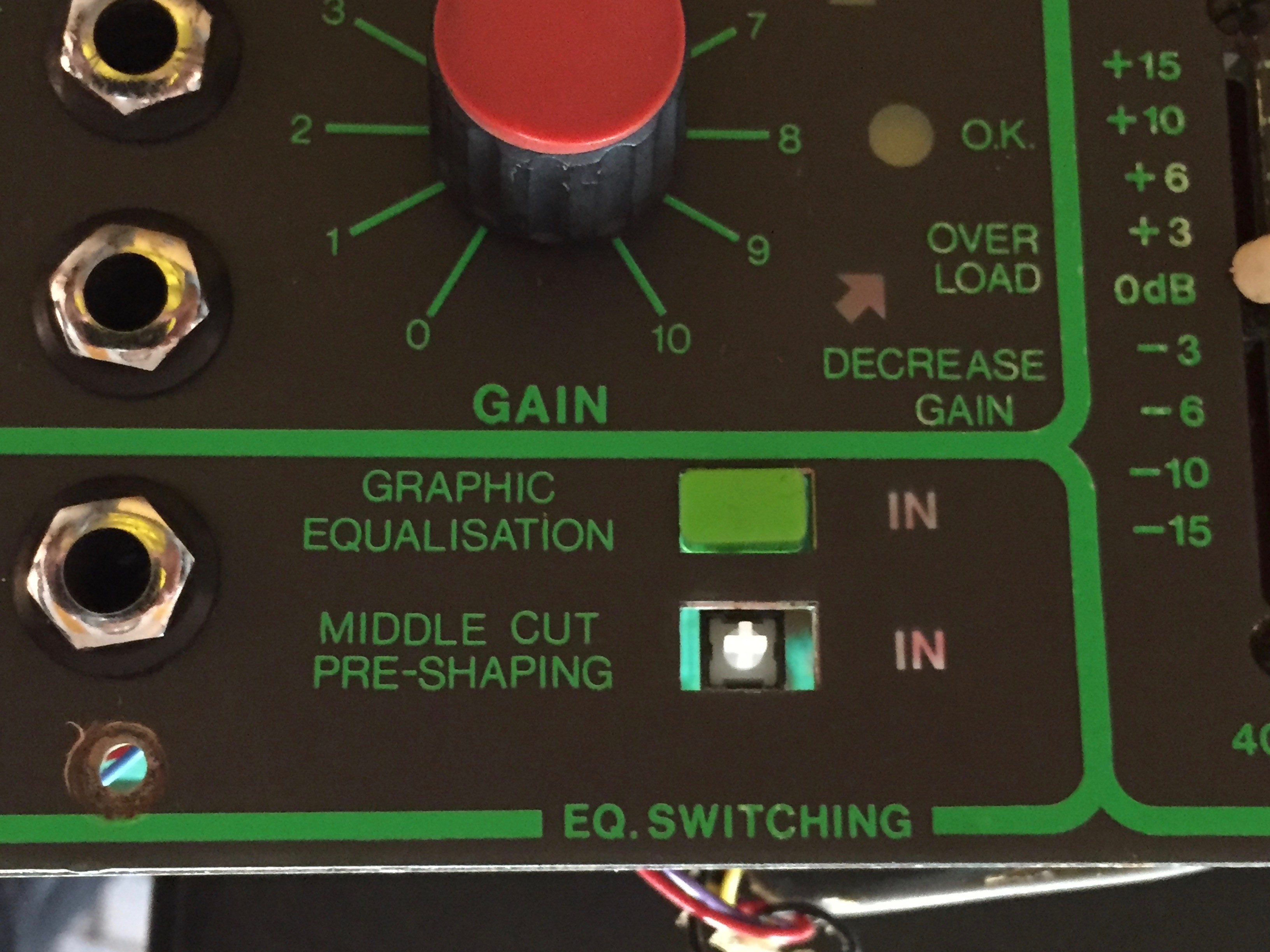

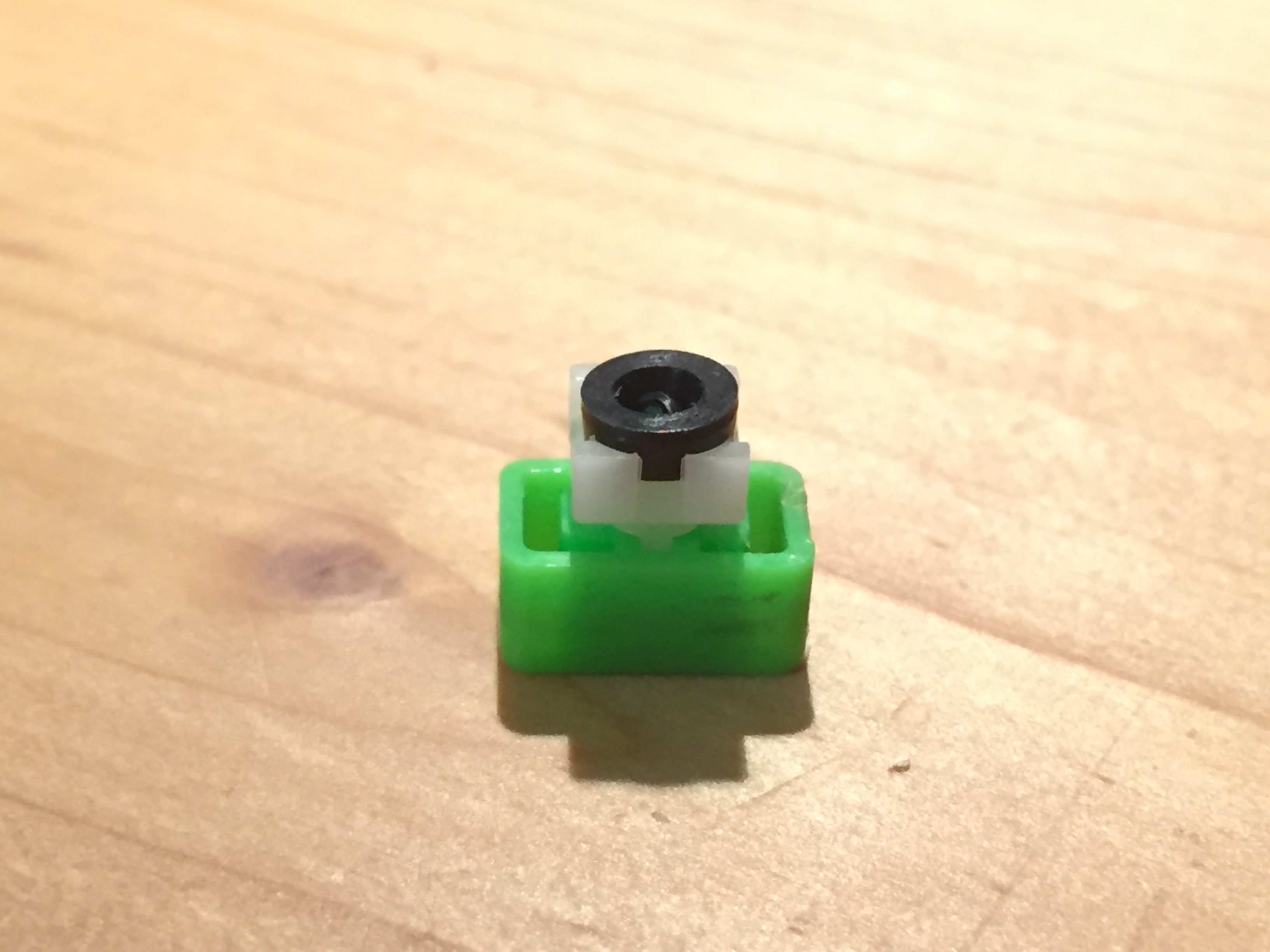

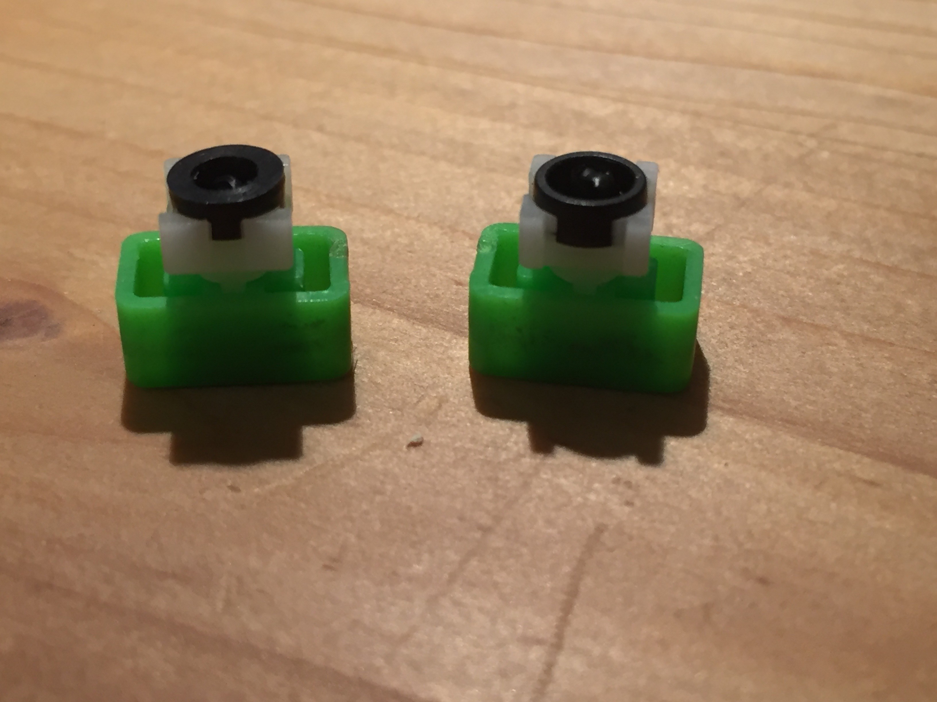

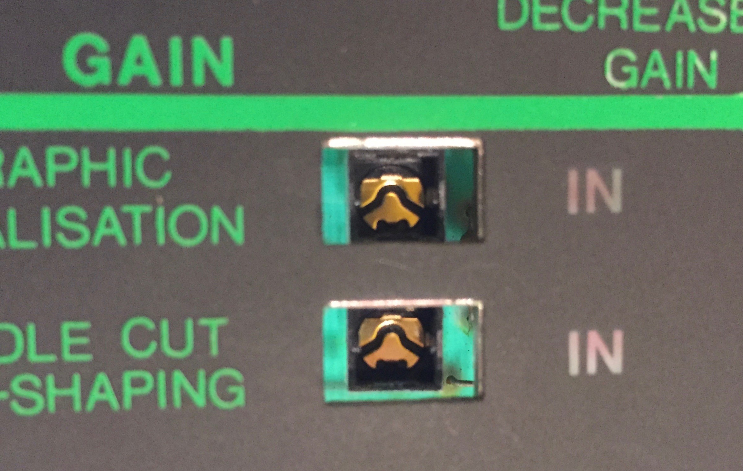

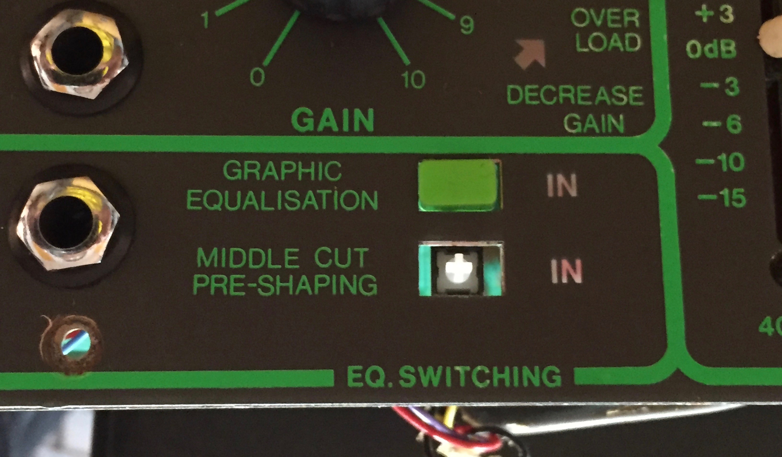

Habe den Mark V durchgecheckt...
Ich habe ehrlich gesagt noch nie einen Mark V besessen, nur ältere und neuere Modelle.
Heißt es aber nicht immer, die hätten gerauscht wie Sau?
Also dieser EINE rauscht kein strich, gar nix. Was ich sehr cool finde... Der erste Test war sehr vielversprechend. Das
Er ist aber echt schmutzig und erhält erst mal eine Kur von mir.... Kontaktspray hier, Aerosol da.
Die beiden Taster des Pre-Shape und EQ Klemmen leider.
Nach dem ich reingeschaut habe komme ich zum Schluss, dass der Defekt, der mechanische Verschleiß ist. Die schwarzen "drücker" sind leicht eingerißen und verweigern ihren Dienst. Der Ersatz von Britisch Audio ist mit 8€ pro Stück plus 16€ Versand echt überteuert. Und schön ist anders....
Weis jemand wie man diese Kerle repariert bekommt? Links die beiden Taster rechts der ausgebaute.
Ist es eine Idee einen Pfennigartikel auseinanderzunehmen und das, hier schwarze, Teil zu ersetzten.
Bin gespannt ob jemand damit schon Erfahrungen gemacht hat...

  • #133
Diese Taster sind bekannt dafür, dass sie gerne mal Ärger machen, war beim Series 6 nicht anders.
Ab den SM/SMX-Modellen wurden dann andere Schalter verwendet, die funktionieren auch nach Jahren noch einwandfrei.
Was den Ersatzteilpreis angeht: Klar ist das sehr viel Geld für einen Pfennigsartikel, auf der anderen Seite ist es doch toll, dass es für ein knapp 30 Jahre altes Gerät überhaupt noch Teile gibt! Man darf auch Aspekte wie Lagerkosten nicht außer acht lassen.
Ich erinnere mich mit Grauen an die Aktion von Kawasaki in den 90ern, als aus diesem Grund die Händler alle Ersatzteile von Motorrädern aus den 70er Jahren verschrotten mussten. Unfassbar für jeden Oldtimerfreund...

  • #136
das ist wohl war!
Vor allem stört mich, dass es eine nicht wirklich schöne Lösung ist und die grüne Abdeckung des Schalters nicht mehr passen würde.
Ich werde einfach mal diesen Taster Bestellung und auseinandernehmen. Wer weiß, mit etwas Glück passen die Innereien zusammen.
