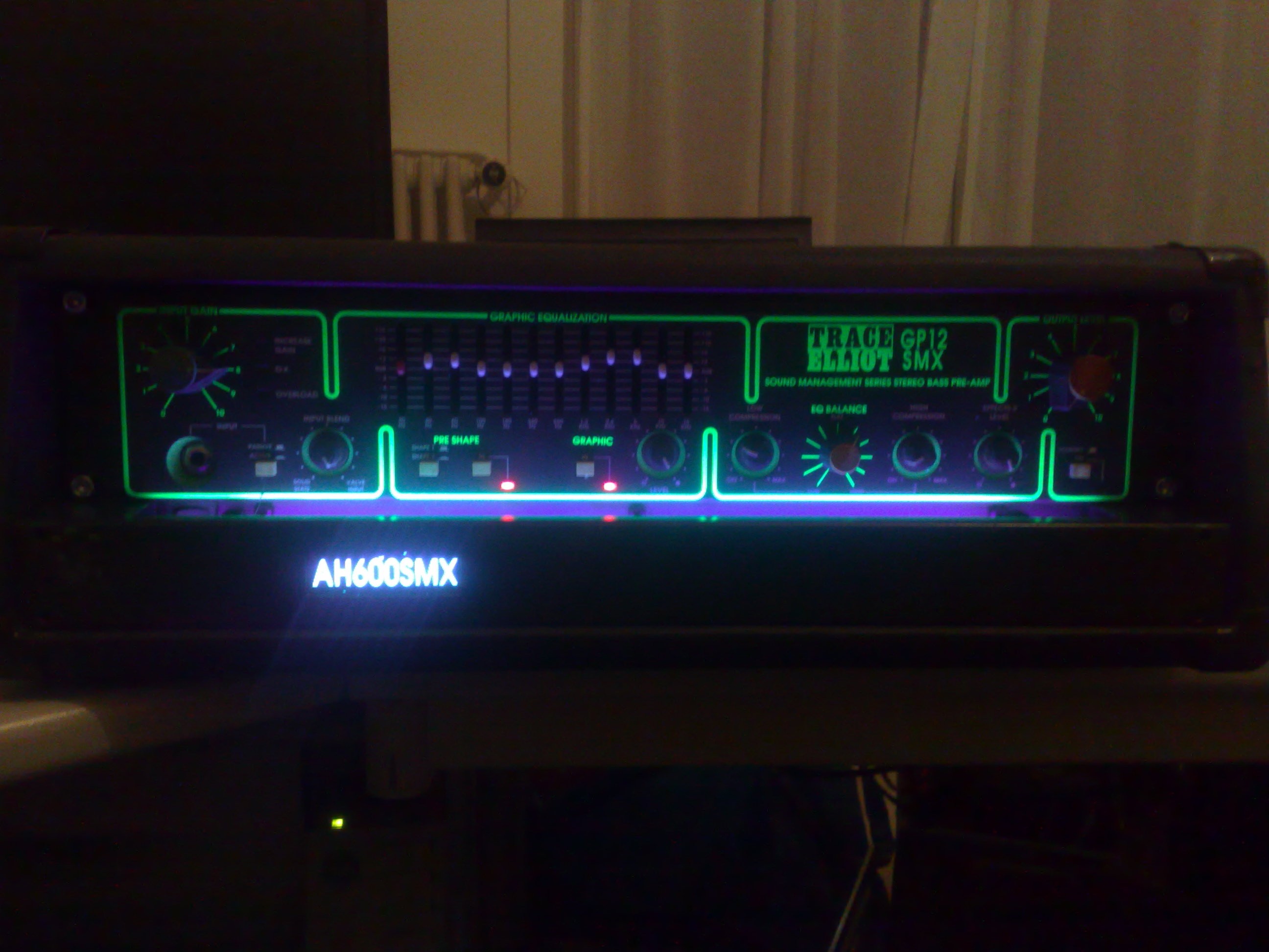

Ciao Groovilliumaner,
mein GP12SMX AH600 ist fertig revidiert. Ich habe ihn wieder in sein altes Gehäuse gebaut, da ich meine Racks anders zusammengestellt habe. Deshalb nun ein Stimmungsbild mit Schwarzlicht ;-) , das sieht viel besser aus als im Rack.
Grüne Grüsse
claudio

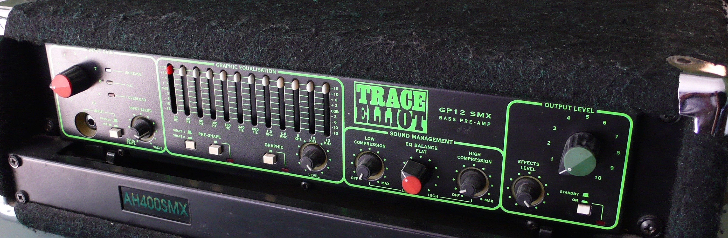

Liebe TE Gemeinde.
Denn Uralten GP11 konnte ich leider noch nicht anspielen. Jedoch einen (leider unverkäuflichen) GP12 350 SMX.
Bevor ich nun einen auf freier Wildbahn schiesse, möchte ich noch etwas genauer Bescheid wissen.
Kann mir jemand den unterschied der Fronten bei den GP12 AH(irgendwas)SMX erklähren.
Denke mal, dass kommt vom Baujahr. Da gibt es die gerade und die verschobene optische Teilung der Segmente.
Der von Claudio hat beispielsweise verschobene, der hier gerade:
Gibt es (überhaupt) einen technischen Unterschied oder sind sie gleichwertig?
Wie ich dem Forum entnehme sind die "verschobenen" die älteren und von Bj.92-???, die "geraden dann von Bj.??? bis Bj. 98 (Gibson). Stimmt das soweit?
In welchen Ausführungen gab es die GP12 SMX?
Gibt es präferenzen?
Danke und..... seit gnädig mit mir. Bin ganz am Anfang meiner TE-Aera.

  • #94
Ciao @west
ja, ich glaube, das ist so mit der optischen Teilung. Wann das geändert wurde, kann ich allerdings nicht sagen. Zu den Ausführungen weiss ich nur auch wenig, aber letztinstanzlich wissen das sicher @precision78 oder @disssa am besten.
Ich kenne persönlich
- AH300SMX
- AH400SMX
- AH600SMX
ein R im Namen wäre die Rackversion ohne Schwarzlichtlampe. Diese Aufzählung ist aber garantiert nicht abschliessend ;-)
Meine Präferenz liegt ganz klar beim 600er, ist ja auch meiner :stolz: Der Amp klingt unter allen Umständen völlig entspannt, ABER ganz ganz kleine Lautstärken mag er nicht, als ob er dabei nicht warm würde :kaffee: Damit der Amp klingt, muss er ein wenig angefahren werden. Sobald man ihm aber ein wenig zu Arbeiten gibt, dann geht es richtig ab. Ich nehme aber an, dass die anderen drei in dieser Aufzählung auch in jeder Lebenslage mehr als genug Bumms abliefern.
Gruss
claudio
  • #95
Baujahr 1993 bis 1995:
AH 250 SMX
AH 350 SMX
AH 600 SMX
Gehäuse mit schwarzem Kunststoff bezogen, Schriftzug Trace schwarz und Elliot grün.
Anscheinend gab es wohl 92 schon die ersten Vorserienmodelle, da war eigentlich noch der Series 6 aktuell.
Baujahr 1996 bis 1998:
AH 300 SMX ersetzt den 250er
AH 400 SMX ersetzt den 350er
AH 600 SMX
Gehäuse mit schwarz-grünem Filzbezug, geänderte Panel-Beschriftung (Trace grün, Elliot schwarz).
Alles unter Kaman Music entstanden, die Nachfolgegeneration dann unter Gibson.
Reaktionen: west und claudio
  • #96
Vielleicht sollte man noch ergänzen, dass es zwei Gehäuseformen gab.
250er und 300er wurden in kompakten Gehäusen verbaut und waren mit rund 14 kg Gewicht noch recht gut zu transportieren. 350er, 400er und 600er hingegen kamen im großen Gehäuse und waren mit rund 25 kg schon ziemliche Monster. Dafür aber mit der kultigen Schwarzlichtröhre!
Mit zwei guten 8Ohm-Boxen kombiniert reichen meines Erachtens die Mono-Amps leistungsmäßig vollkommen aus. Das Potential des 600ers lässt sich nur mit den entsprechenden Boxen ausnutzen, also entweder zwei 4Ohm-Boxen oder vier! 8Ohm-Boxen. Und ist dann schon fast für jede Bühne überdimensioniert.
Aber wie sagt ein Freund von mir immer:
Haben ist besser als brauchen! :-)
