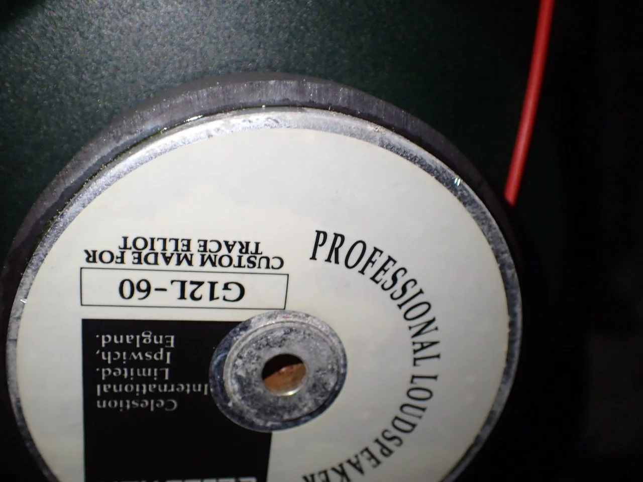

Hab sie mal aufgeschraubt. Bezeichnung auf den Chassis G12L-60 Made for Trace Elliot. Ohmzahl ist nicht angegeben
:great: Spiel das feine Zeug... optional die Box versteifen, dämmen, oder entdämmen,
wirklich dicht machen und Spaß haben... die Impedanz kannste einfach messen. :bier:

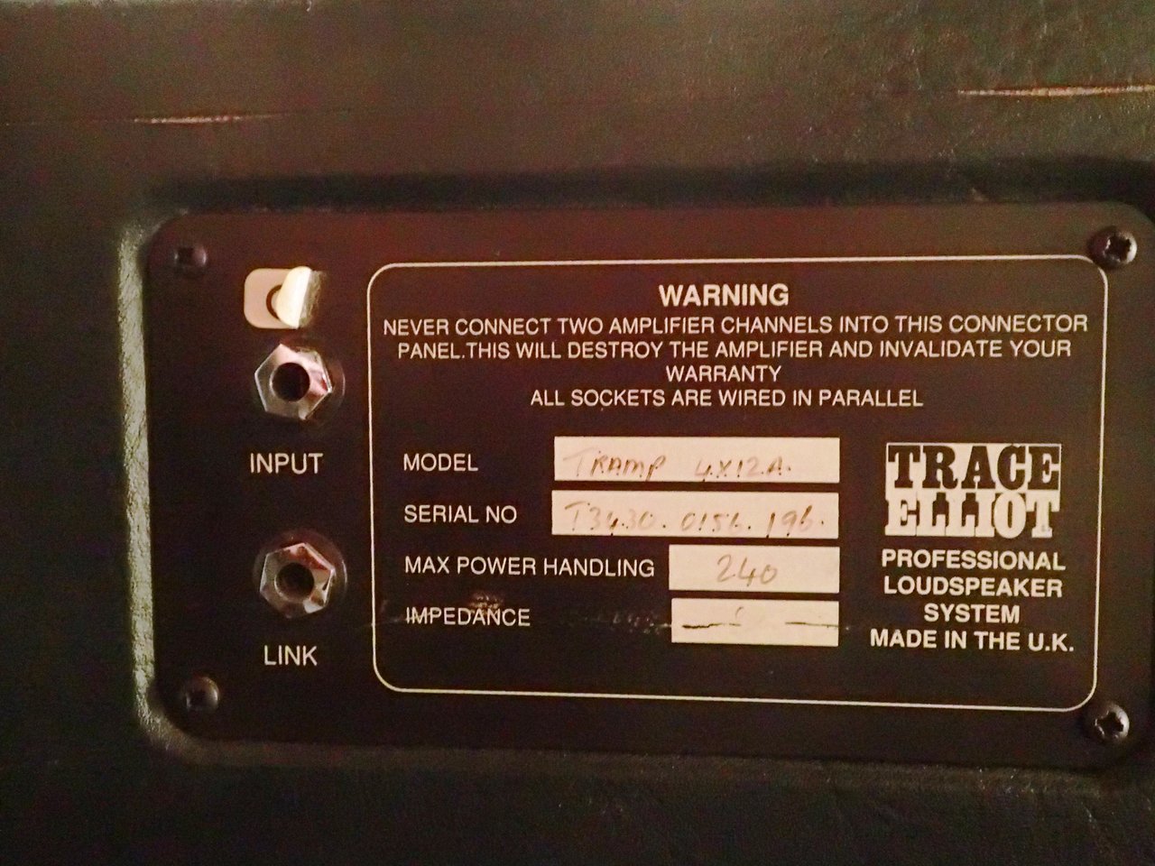

Edit: Messsen bringt es, doch üblicher Weise hatten die Celestion 8 Ohm.... kannste
denn für Stereobetrieb als 2 x 4 Ohm (parallel verdratetes Pärchen) an einer Stereo-
endstufe fahren und hat m.M. auch den Vorteil, dass immer noch einer weiter spielt,
wenn einer (in Parallelschaltung) ausfällt.... und auch die Endstufe save bleibt, weil
sich in dem Fall nur die Impedanz erhöht bzw. der Lastwiderstand nicht kritisch wird
an deiner Stereotranse.

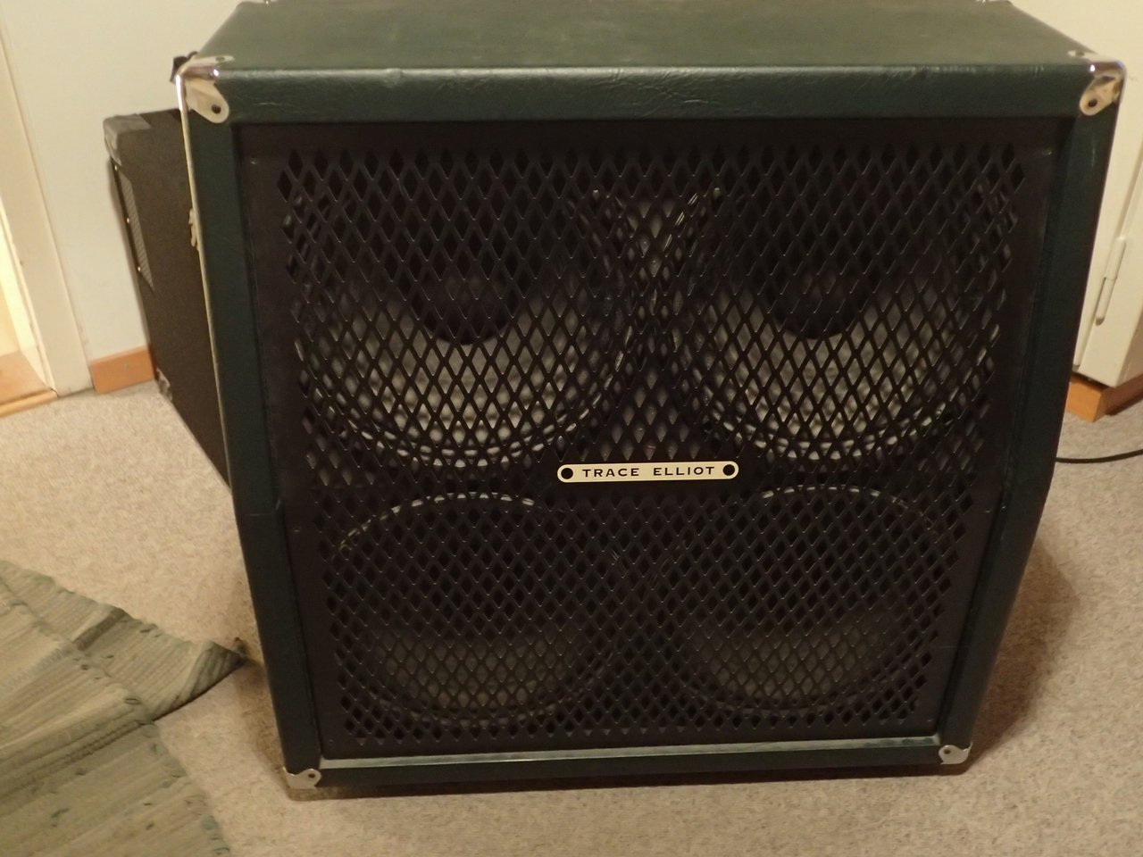

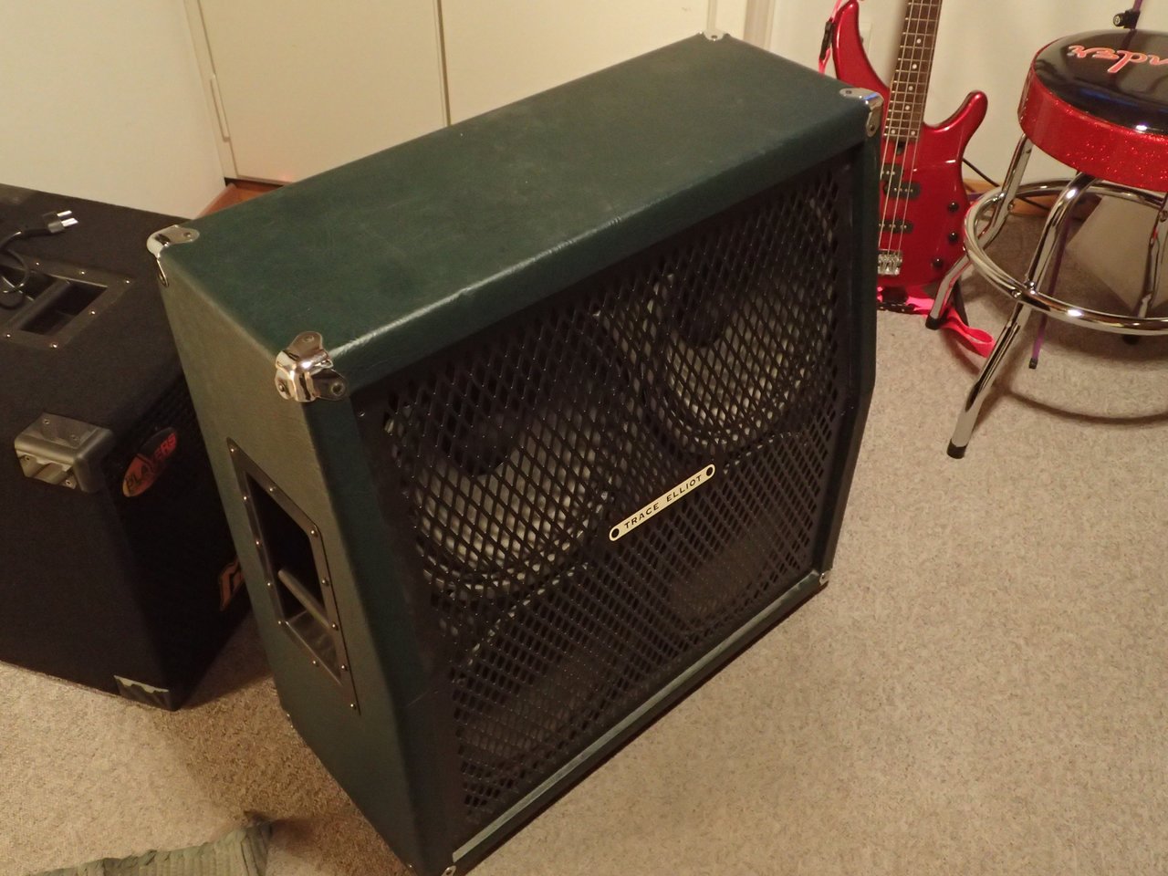

Stell doch mal ein Foto ein ... bin irgendwie neugierig (und sowieso TE Fan ;-))
Hier mal ein paar Bilder. So sieht das Ding echt hässlich aus. Das werde ich noch ändern müssen.
Nein, mach sie nicht rosa! :bier:
Das könnte ich mir jetzt noch gut vorstellen :D:D:D

Die Bezeichnung der Speaker klingt schwer nach.Standard Celeston Gitarrenlautsprecher. Und bei der Membranfläche von vier Zwölfern würde ich mir keine Sorgen über den Hub machen, solange Du kein Tiefbass-Gewitter veranstalten willst.
Hässlich ???
Das ist DER angesagte Vintagelook !!!
Nee, im Ernst ... so schlimm sieht die Box nicht aus. Dazu einen Amp der passt und fertig ;-)
Keine Sorge, werden nicht rosa.
Uf Vinatage stehe ich eben nicht.
Möchte sie aussen mit einen schwarzen Filz wie den Markbass verkleiden und das Gitter in TE grün lackieren. Suche aber noch nach dem richtigen Farbton, jemand eine Ahnung?
