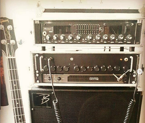

  • #293
Röhre oderTranse? An irgendeinen konkreten Amp angelehnt/Clone?
Isn Hybrid. Bin günstig an eine Vorstufenplateine aus einem Super Bassman gekommen.
Den hab ich dann etwas nach meinem Wunsch gemoddet und in 19" Rack geklatscht:
Reaktionen: el BASStard, anbra, stephan und 5 andere
  • #294
Fuck, ist das geil!!! Genau das hatte ich mir mal gewünscht. Der macht aber schon auch ein wenig Sound in der Kette. :D
