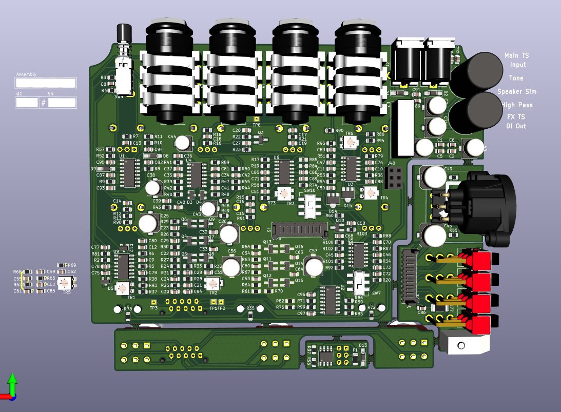

ich kenne mich leider überhaupt nicht mit Schaltbildern/-plänen aus, daher ignorier die Frage, wenn sie dämlich ist...: verstehe ich das richtig, dass der Effekt-Loop nicht mit über den DI-Out ausgegeben wird, sondern "nur" das cleane Signal?
  • #302
super, cool!
nein. Die beiden Punkte POST_EQ sind verbunden, d.h. du kannst den D.I. pre oder post Effekt schalten.
Was ich aber sehe, ist, dass du den D.I. nicht aufs Bypass-Signal schalten kannst. Wäre das nicht sinnvollerweise hinter den Bypassschalter zu legen?n Sonst kriegt der FOH Effektsignal, obwohl du die ganze Büchse stillgelegt hast...

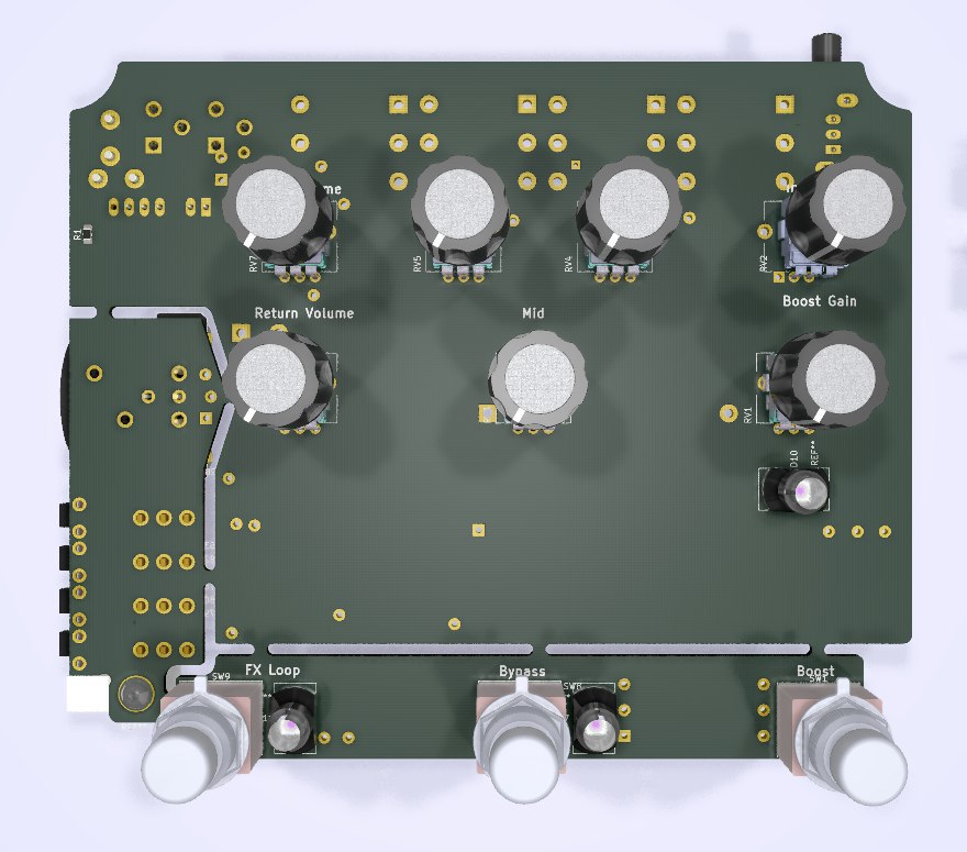

Kurzes Update von mir/uns:
Das Layout/Bedienkonzept hat sich geringfügig verändert.
Wir wollen bis spätestens ENDE März laut über Vorbestellungen nachdenken!
Unsere bisherigen Kalkulation bleibt bei 25Stück im ersten Batch. Wir haben hierfür auch schon Angebote von Herstellern (PCB, Bauteile, Buchsen, Schalter, etc.) eingeholt.
Ich hab mittlerweile meine Rustybox verkauft und zwei Gigs als Teil einer kleinen Tour mit einem der Preamp-Prototypen gespielt. Also vom RoyaleTS per XLR direkt ins Mischpult. Ich bin, so als kleiner Fanboy, schon echt schwer zufrieden damit.
Bin wirklich gespannt, was ihr dann davon haltet!
