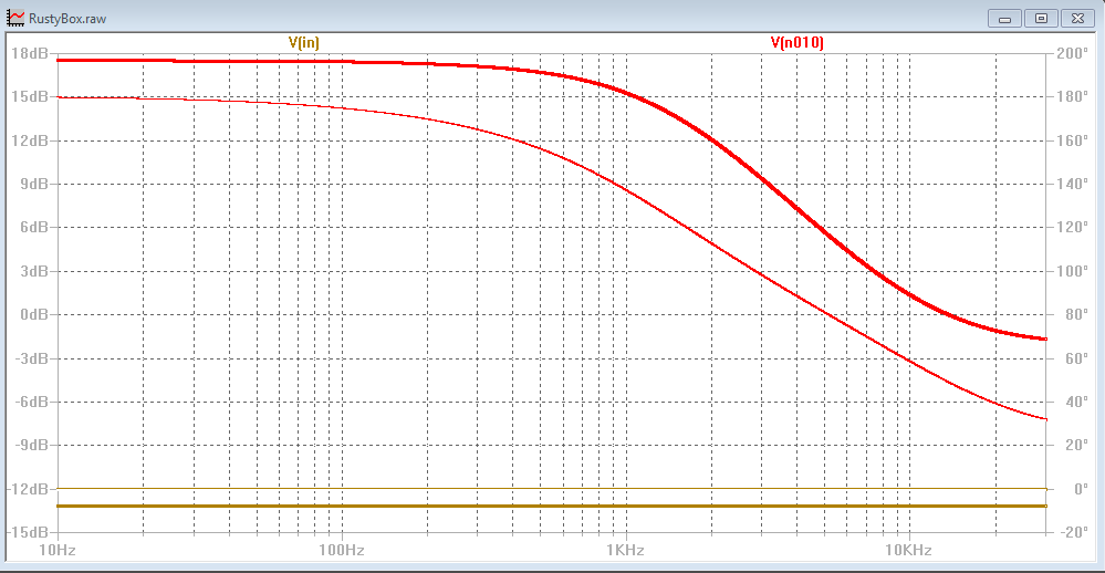

Im obigen Bild ist der Stromlaufplan zu sehen.
Die erste Gainstage bietet wahlweise eine gehörige Verstärkung. Der nachfolgende Mittenregler ist im Grunde ein fixer Notch, der stufenlos "gebrückt/eliminiert" wird. Danach kommt das passive Tonestack.
Daraufhin passiert das Signal eine Emitterschaltung; diese dient als Impedanzwandler.

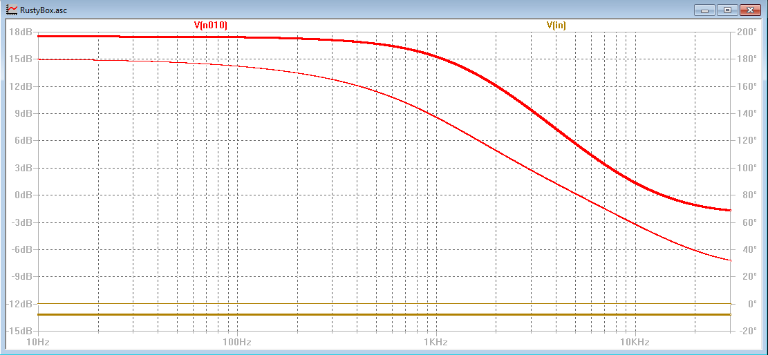

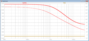

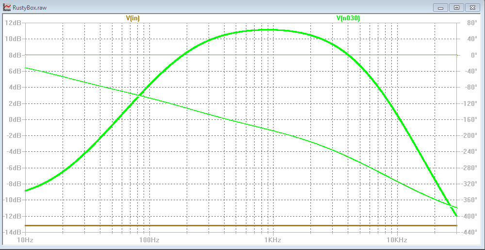

Nun wird es interessant: Die drei farblich markierten Bereiche sind die wahre "Magie" dieser Kiste.
Das Signal nach dem Impedanzwandler wird auf drei Verstärkerpfade aufgeteilt.
Hier der Frequenzgang des roten Pfades (LPF-Pfad):
Hier der Frequenzgang des blauen Pfades (HPF-Pfad):
Der Frequenzgang des grünen Pfades(Bandpass-Pfad):
Hier die Summe der einzelnen Pfade und damit der Frequenzgang dieser Stufe. Durch dieses Verfahren wird eine nichtlineare Verstärkung erzeugt.

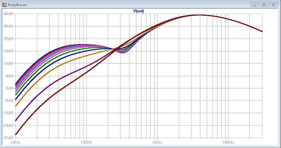

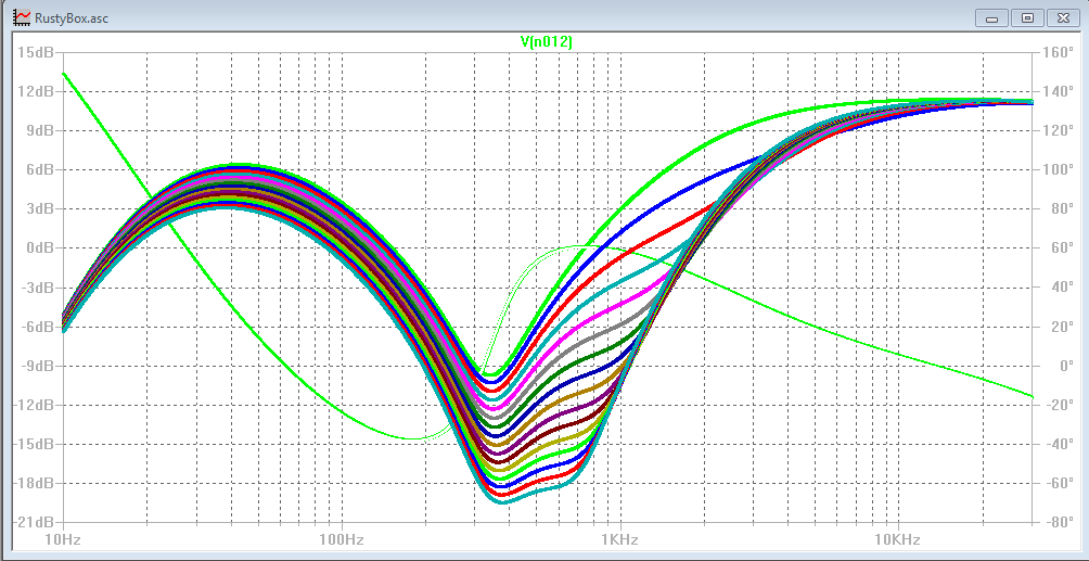

Ach, und hier noch der Sweep des Mittenreglers, wenn Treble/Bass auf 12Uhr stehen (Potentiometerkennlinien von Bass/Treble sind berücksichtigt):
Hier der Treble-Sweep bei aufgedrehten Mitten und Bass auf 12Uhr (10k-Steps am 50k Poti - Grün entspricht Linksanschlag):
Hier der Bass-Sweep bei aufgedrehten Mitten und Treble auf 12Uhr (6k-Steps am 50k Poti - braun entspricht Linksanschlag):
@disssa fährt die Kiste mit den abgebildeten Einstellungen ziemlich "FAT/FLAT". Also eher mehr Bass als Höhen.

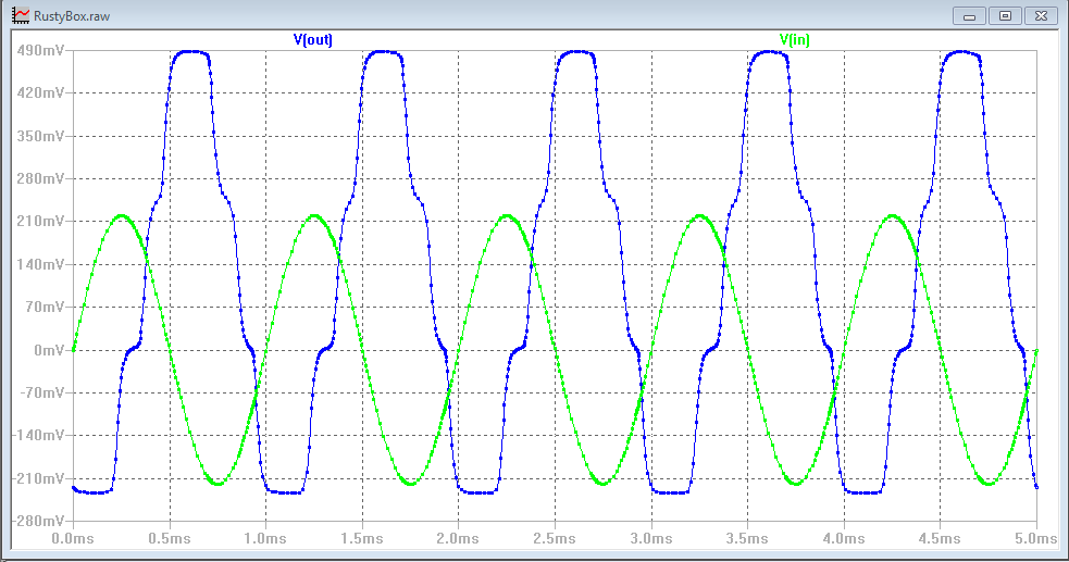

Hier noch der Vergleich INPUT vs. OUTPUT der Rustybox (simulation - f=1kHz)

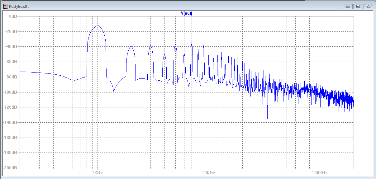

Plus passende FFT (Stichwort Oberwellen undso...):
