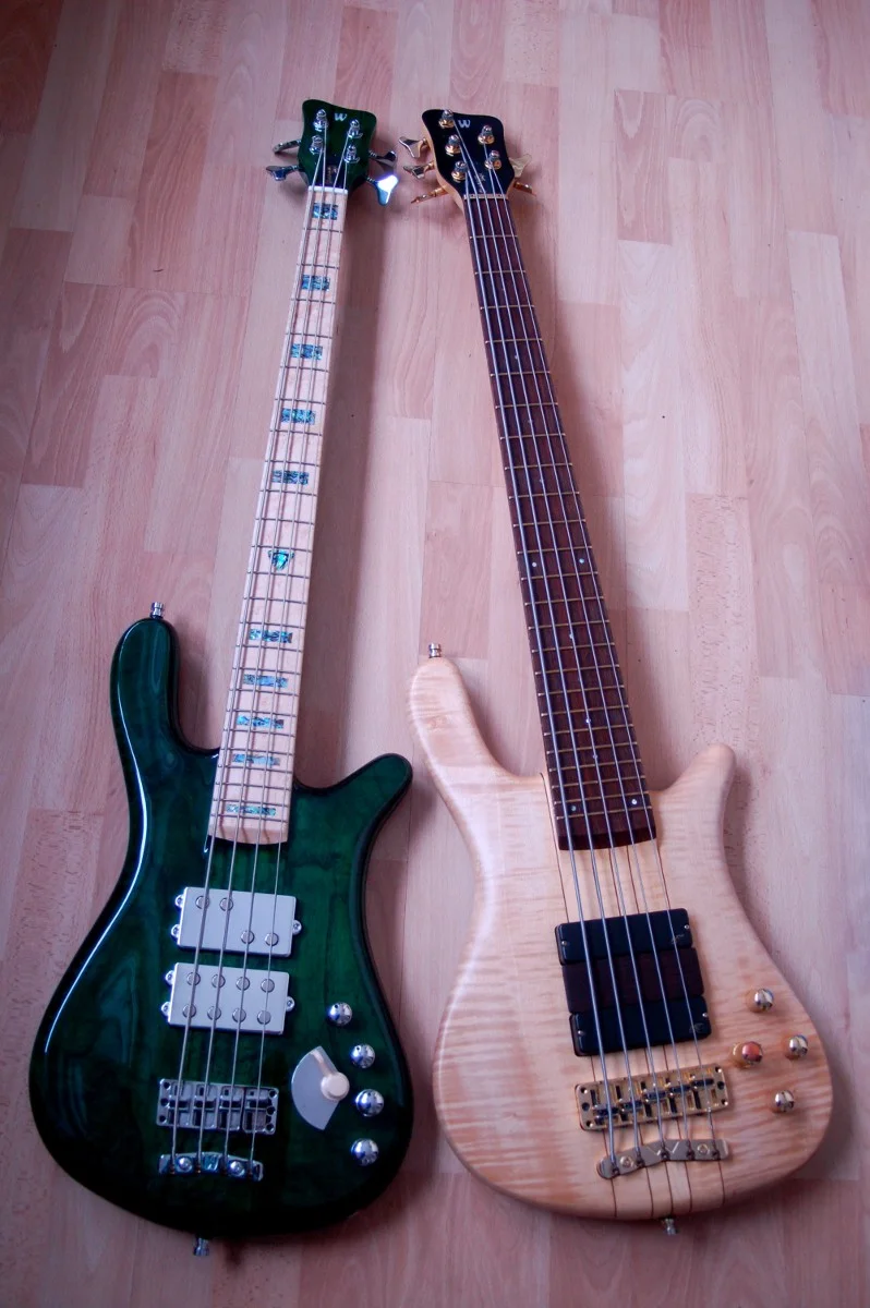

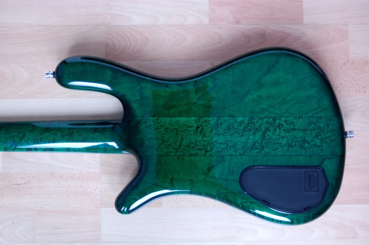

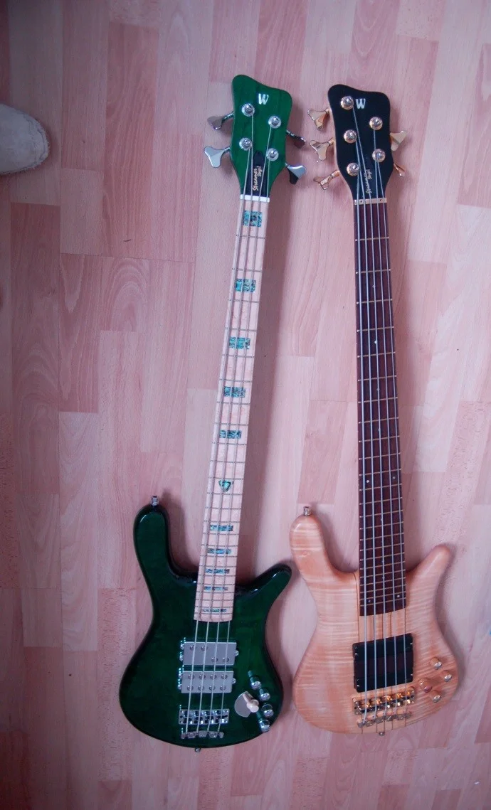

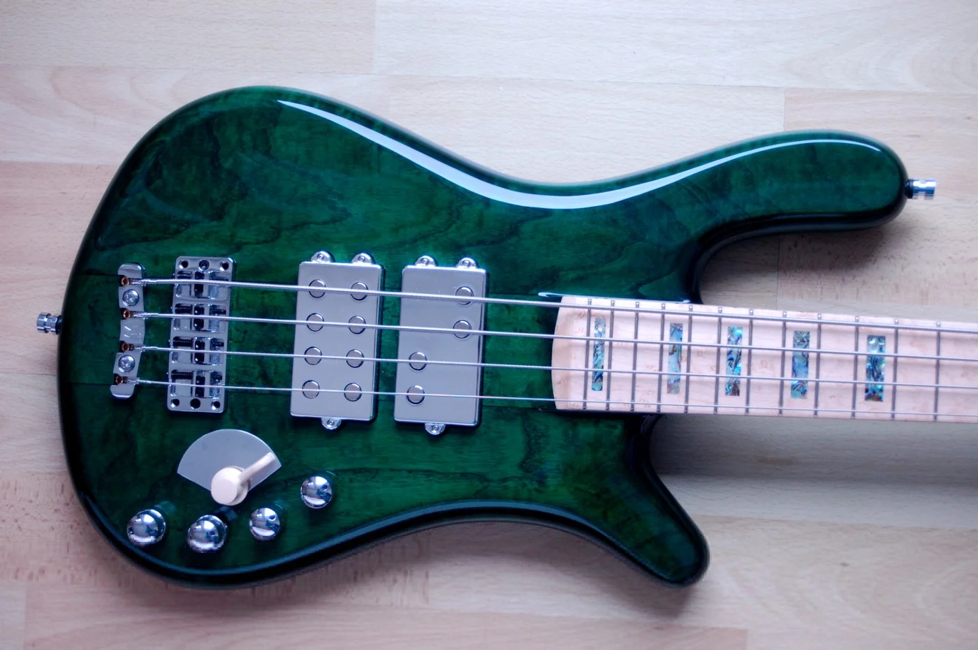

Hier noch ein paar Bilder. Video wird vielleicht Donnerstag aufgenommen.

Jetzt hab ich deinen Streamer auch einmal gesehen...;-)
Spontan sag ich mal, dass ich auf diesem Hals verratzt bin. Der schaut mir aus, als hätte er ein ganz flaches Profil?
  • #211
Ja, der ist sehr flach! Mit dem breiten Stringspacing (20mm) komme ich daher gut zurecht und ich habe keine Riesenhände.
Edit: Hab gerade noch mal verglichen. Das Griffbrett vom dem 5er ist gut doppelt so dick wie das von dem 4er, aber das Profil eigentlich identisch. Wäre unser Bass ein 5er, dann wären die Halsmaße wohl gleich. Viel gravierender ist der Unterschied zu den Streamern Anfang der 90er. Den habe ich nicht hier, aber im Vergleich zum Bassic-Streamer ... wie Tag und Nacht. Der hier ist deutlich angenehmer zu spielen.
Das ist definitiv der Bass, den ich vorher hatte, das ist auf deinen Fotos gut zu erkennen. Die Farbe kommt auf deinen Bildern noch besser raus, als auf meinen, finde ich.

Hmm, den "MM-Sound" bekommst Du eigentlich mit Position 4 und 5. :)
Hier noch einmal zur Auffrischung die Schaltung des guten Stücks:
1: P allein
2: P + M parallel
3: P + hintere Spule MM parallel
4: MM allein parallel
5: MM allein seriell
Ich persönlich bin ein Fan der dritten Konfiguration (P + hintere Spule des MM), weil sie so schön sauber und clean klingt - perfekt für reggae-ähnliche Grooves. Natürlich geht das hier wohl mit einer Art "Mittenbadewanne" einher, weswegen man wohl manchmal mit etwas mehr Lautstärke kompensieren muss.
