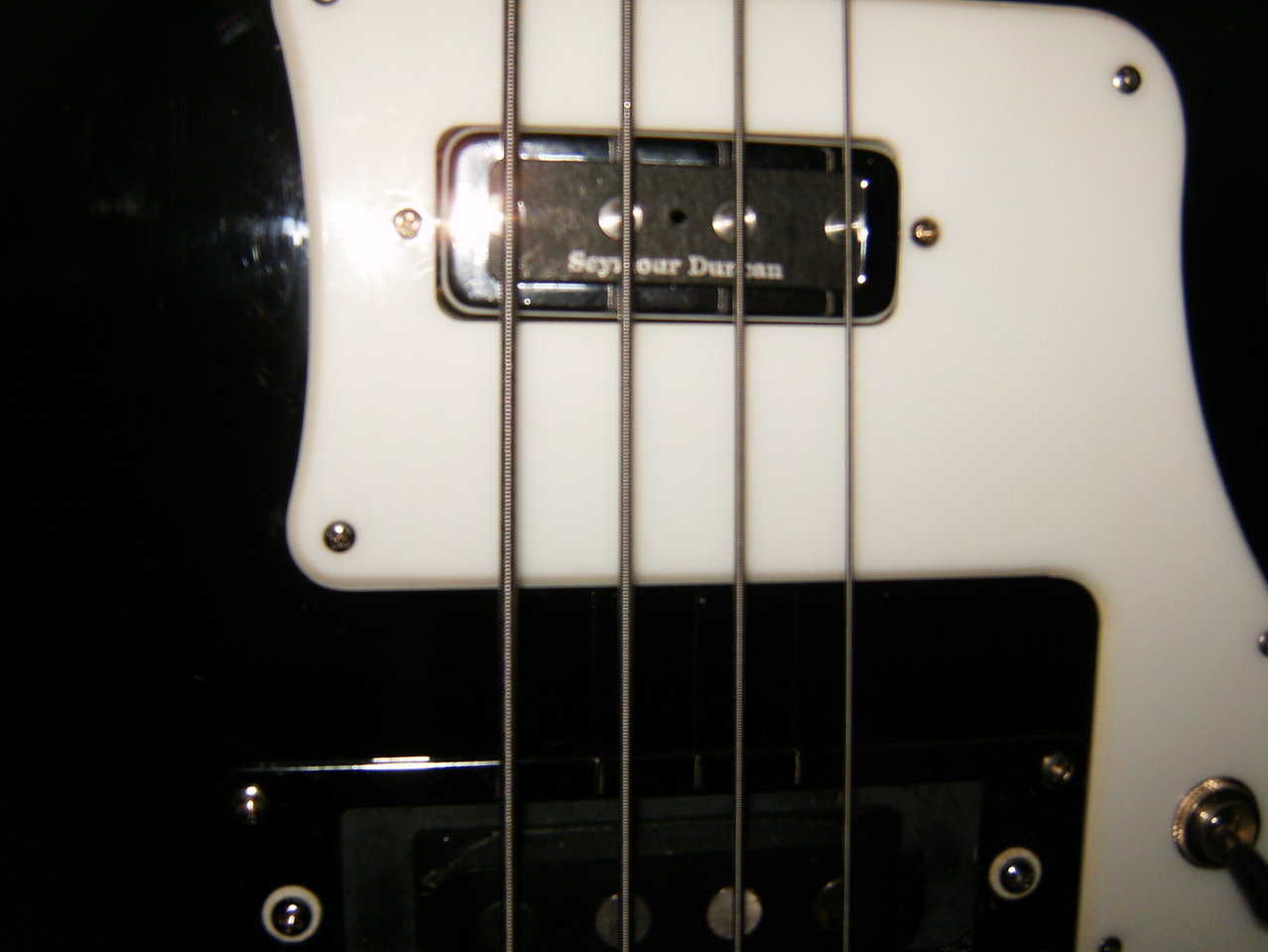

Hallo Bassgemeinde
Wer kennt sich mit Rickenbacker Bässen 4001 4003 gut aus?
Folgendes Problem:
Seymour Duncan SCPB Bassline,den habe ich in den Rahmen vom Rick Neck Position eingebaut,das geht auch ganz easy ohne große Anpassungen.Leider ist jetzt die E Saite und die G Saite viel leiser wie die mittleren.Da der Rahmen vom Rick Original Pickup (der leider defekt war) aus Metall ist,könnte das die Ursache für die schlechte Übertragung der E und G Saite sein??
Für zielführende Tipps wäre ich sehr Dankbar.
Und allen ein Gesundes Neues Jahr.
Willi

Ist das nicht ein Pickup für einen Precisionbass? Also ein Splitcoil, wo je eine Spule für zwei Saiten vorgesehen ist.
Ich tippe darauf, dass die äusseren Saiten von den Magneten nicht ausreichend erfasst werden.
Poste doch mal ein Foto.

Ah, sorry. Das ist der P-Bass single coil.
Vom Saitenabstand her scheint es ja zu passen. Die Einstellung der Polepieces passt? Oder kannst Du die unter g und E höher drehen?
Das sind feste Polepieces da kann man nichts drehen.Der Abstand ist Perfekt,es muss einen anderen Grund haben.
Berühren die äußeren Polepieces den Blechrahmen ? ( sieht auf dem Bild so aus)
Das würde es nämlich erklären. Das Magnetfeld hätte quasi einen Kurzschluss.

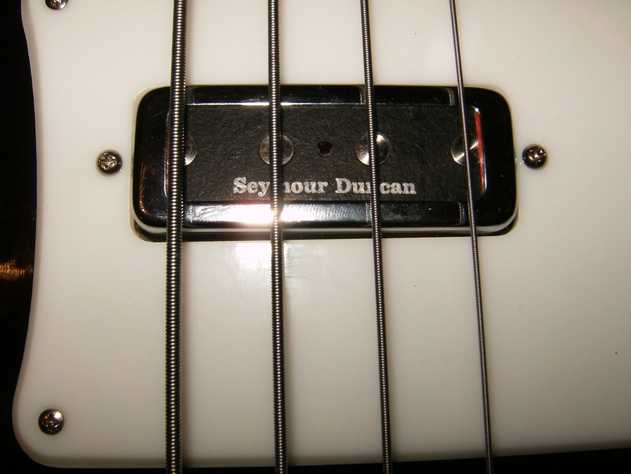

Ich habe jetzt 2mm Plastikstreifen(Rot) unter die Kappen gelegt die Magneten berühren nicht mehr die Kappen,aber es hat nichts gebracht der LST unterschied ist noch da.Wenn man den Bridge Pickup dazu mischt geht es in Richtung gleiche LST wenn nur der Bridge Pickup gespielt wird hört man wie es klingen muss bei gleichmäßiger LST Abnahme.Ich könnte noch versuchen die Magneten außen frei zu legen indem ich das Gehäuse rechts und links sauber Aufbohre damit der Magnet rundum frei ist.Wenn das nichts bringt ist natürlich das Gehäuse gehimmelt....

Noch mal eine Frage: ist die Blechkappe überhaupt magnetisch?
  • #12
Ja die ist zusammen mit der Bodenplatte magnetisch,die Bodenplatte habe ich schon durch eine 5mm Holzplatte ersetzt.
  • #13
Also da bin ich mir nicht sicher ist ja eine Metallkappe
  • #14
außerhalb des Metallgehäuses funktioniert der Pickup ja gleichmäßig,anscheinend verträgt der SD keine
Metallkappe.....
  • #15
Kann man den Metallrahmen nicht mal provisorisch weglassen?
  • #16
Das kann man nur da hat der Pickup keinerlei Führung und Löcher will ich keine neuen Bohren
  • #17
Dann fixier doch das Ding zum Testen einfach mal so und schau was ohne das Blechding passiert.
  • #18
Ich hatte auch den SRB 1 N von Seymour Duncan für 125€ da war es noch viel schlimmer die E Saite wurde kaum abgenommen ,den Konnte ich aber zurück geben.
  • #19
Der Pickup Funktioniert ohne die Blechkappe hatte ihn in einem Precision bass getested
  • #20
