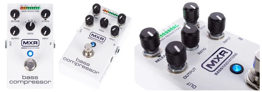

Jetzt habe ich auch einen MXR M87 Bass Compressor!
Neuer Thread dazu, weil der alte Thread schon etwas ausgefranzt ist :-)
Auspacken:
Ist schon wertig, was man da in die Hand bekommt. Nettes Schächtelchen, eine Menge Dunlop-Werbung drin, keine Batterie beigelegt. Gehäuse aus Metall, wahrscheinlich Alu-Druckguss. Potis laufen gut, Buchsen sind ok. Die Gummifüßchen sind etwas lieblos hinten drauf gebatscht, hätten auch gerade oder symmetrisch angeordnet sein können. Die Schrauben der Rückseite sind wie blöde angeknallt gewesen, die muss man vorsichtig lösen, da macht man sich schon Sorgen um die geschnittenen Gewinde.
Anleitung:
Ist eine drin. Die sagt, wo vorne ist, dass hinten die Batterie reinkommt, und - das ist das Wesentliche - die Regler für Attack und Release laufen im Uhrzeigersinn von langsam nach schnell, im Sinne von: Schnell ist eine kurze Zeit! Sie gibt eine Grundstellung an und sagt, wie man die LED-Reihe nutzen soll. Die Anleitung erklärt nicht, was ein Kompressor ist, wie er zu nutzen ist und wie man ihn einstellen soll, um einen gewünschten Effekt zu erreichen.
Anmachen:
Ich habe im Vorfeld einiges über Kompressoren gelesen, aber einen wirklich guten Startpunkt gibt es in dem Review von Ed Friedland über das Ding, denn er schreibt, wie er ihn für welchen Anwendungsfall mit welchem Ergebnis eingestellt hat. Wenn man das nachmacht und dann bedenkt, was Attack und Release mit den Noten machen, kommt man gut weiter.
Sound:
Es ist ein Kompressor. Ein guter, denke ich. Was tut er nicht: Rauschen, Pumpen und so rotzig anfetten wie der EBS in TubeSim-Stellung. Okay, der EBS klingt beeindruckend und nicht schlecht.
Kompressor an am Jazzbass:
Hm, guter Sound. Ein bisschen voller, und die schnellen Noten, die ich immer nur so sanft treffe, sind jetzt deutlich da. Bridge-PU an, Hals PU etwas zurück: Nök, nök, ja klingt gut. Etwas gespielt, ja, gut, soso. Hm, nur soso? Klingt schon gut, aber sind das jetzt 200 Steine wert?
Kompressor aus:
Was ist denn das? Steht einer auf dem Kabel? Klang das schon immer so? Habe ich tausend mal gelesen, dass man den Kompressor erst hört, wenn er nicht da ist. Genau so ist das. Interessantes Erlebnis. So muss das für den reinen Musikhörer/Konsumenten sein, wenn der Bass fehlt. Er hört ihn nicht, wenn er da ist, aber wenn er fehlt, ist es Mist.
Kompressor am Ray:
Da muss ich noch dran arbeiten, wie ich den einstelle. Der Ray ist schon so präsent, da wird es mit Kompressor fast zuviel.Mal sehen...
Interessant:
Durch den komprimierten Sound (ganz einfach gesagt: Hohe und tiefe Töne sind eher gleich laut) reagiert die Röhre in meinem Preamp noch einmal anders, wenn ich sie etwas in die Sättigung fahre. Nicht nur bei den ganz harten Anschlägen - ziemlich cool!
Ich hatte lange überlegt, ob ich den EBS nehmen soll oder den MXR, der EBS wäre so ein QuickWin gewesen, aber irgendwie wurde ich das Gefühl nicht los, dass der ein One Trick Pony ist und nur so kann. Der MXR scheint mir zwar schwieriger, aber flexibler zu sein.
Gibt noch viel zu lernen an dem Teil, macht aber Spaß!
Viele Grüße, Volker
