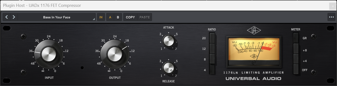

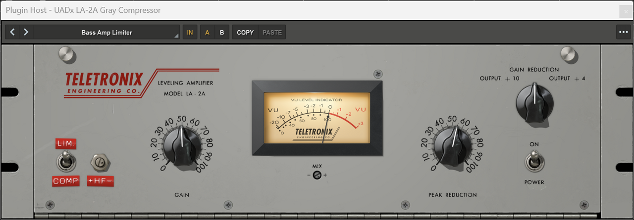

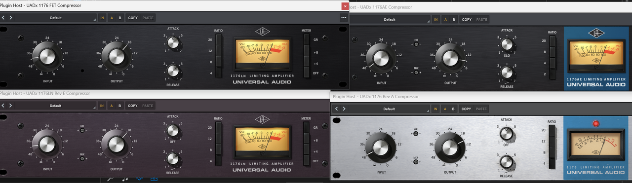

  • #25
Das sind alle UAD Plugins/Presets die ich habe.
