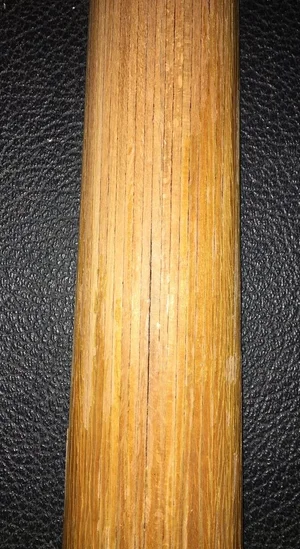

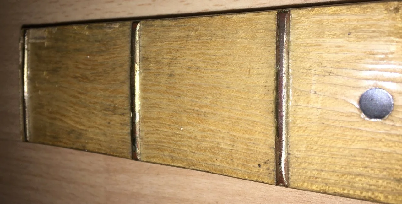

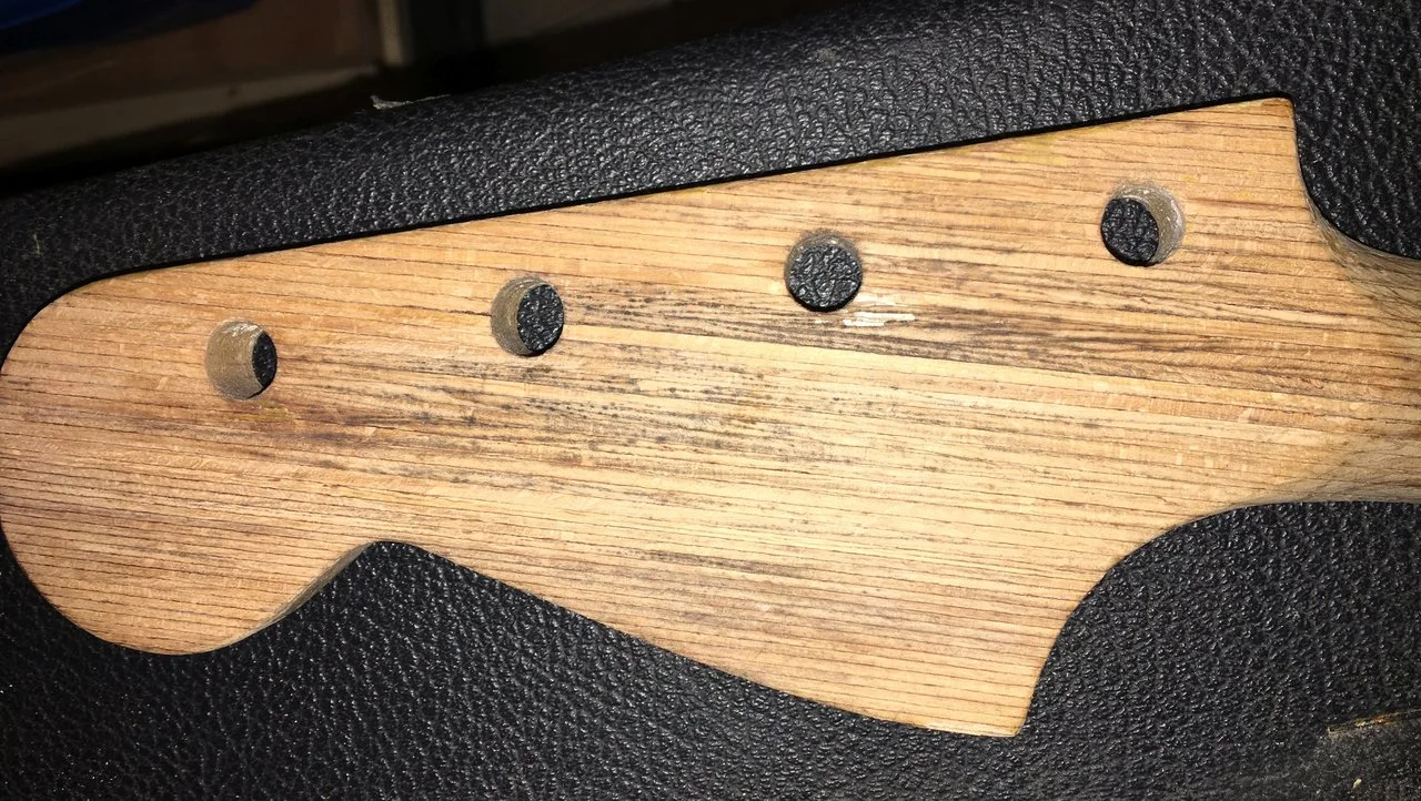

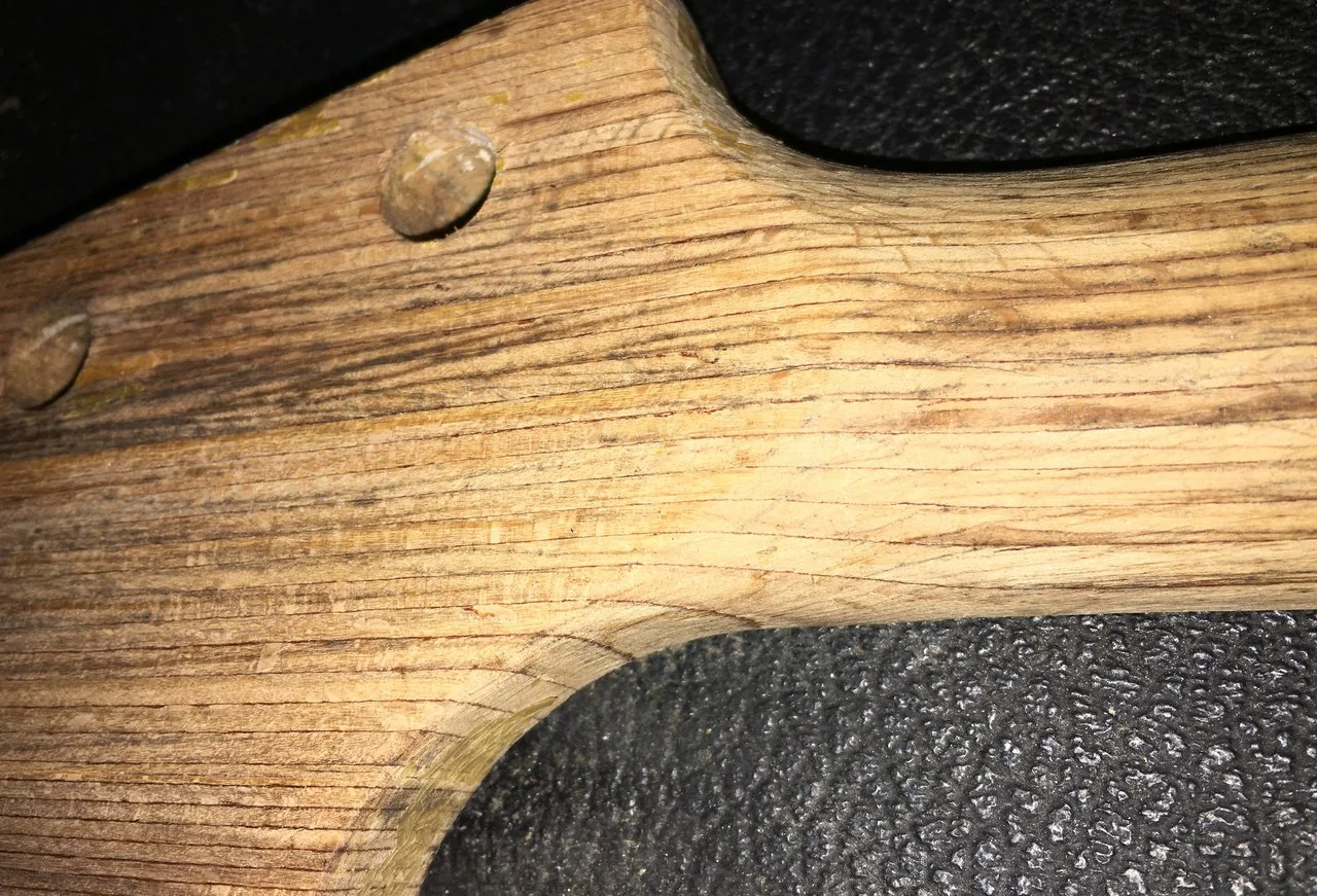

Hallo Leute,
hätte hier mal einen Sonderfall und bräuchte eure Empfehlung. Ich habe hier einen sehr alten Framus Hals bei dem sich die Verleimung löst (Riss an der Kopfplatte und im 12/14 Bund. Wurde wohl lange sehr schlecht gelagert).
Wie oder könnte ich ihn noch retten?
Hab schon an verdünnten Leim (Knochen oder Fisch) bzw. "Superglue" / Epoxy Harz gedacht um es zu reparieren.
Lg Duke

hallo duke,
ich würde hier zu dünnflüssigem cyanoacrylat greifen. einen holzleim - auch knochenleim - wird man nicht genügend tief in den spalt einbringen können, und eine oberflächliche verklebung wird den hals nicht stabilisieren. es ist auch kaum möglich hier mit zwingen die leimstellen zusammenzupressen, was ebenfalls ungünstig für eine dauerhafte verklebung ist.
hingegen wird sehr dünnflüssiger sekundenkleber geradezu hineingezogen, wenn er nach unten fliessen kann. allenfalls, zumindest im bundierten bereich, in mehreren applikationen auftragen, bis der spalt vollständig aufgefüllt ist. vielleicht bringst du etwas druck auf die klebestelle im bundierten bereich, indem du den hals unmittelbar nach der verleimung biegst. dazu den hals mit dem griffbrett nach oben auf eine tischlatte legen,
bei der kopfplatte und beim halsfuss eine kleine holzleiste unterlegen und dann in der mitte des halses mit einer lederbedeckten zwinge den hals ca 5mm nach unten biegen. nach etwa 10 minuten sollte der sekundenkleber ausgehärtet sein und die zwinge kann wieder entfernt werden.
anschliessend müsste der fill und vermutlich auch der alte lack verschliffen und der hals neu lackiert werden, denn richtig schön sehen solche superglue-fills unbehandelt meistens nicht aus.
fraglich ist natürlich auch, ob sich der hals durch das auflösen der verleimung verzogen hat...
gruss

Das Problem mit CA und Epoxy ist allerdings, dass das auch in den TR-Kanal fließen kann und den Trussrod fixiert. Will man auch nicht. Lässt die der Spalt irgendwie zudrücken?
Ach so: ist er ansonsten gerade?
Den als würde ich übrigens entlacken (Ziehklinge!) und dann ölen. True Oil, Clou Hartöl oder Danish Oil.
Wenn der Hals gerade ist, würde ich übrigens Hobelspäne (bzw kleine Abschnitte) von irgendwelchen Buche-Leimholz-Resten reinstopfen und mit Knochen- oder Fischleim verleimen. Maserrichtung beibehalten. Den Riß ggf mit dem Messer etwas aufweiten, damit das Holz tiefer reingeht - und wenn der riss dadurch länger werden sollte, froh sein, dass man die faule Stelle gleich mit saniert.
Das dann beischleifen wird unauffällig; der Hals ist ja ebenfalls aus Buche.
Reaktionen: Jost Halenta, qwertzuiopü, Dark-Duke und eine weitere Person
Das ist kein Problem, da das Griffbrett eh schon zur hälfte gelöst war und ich es entfernt habe.

Da es keine Risse im Holz sind, sondern der Leim scheinbar seine Bindung verliert, befürchte ich, auch wenn du jetzt diese Fugen irgendwie zu bekommst, bilden sich bald neue. Zum Experimentieren und Erfahrungen sammeln bestimmt ein tolles Projekt, aber auf Dauer sehe ich da keine Chance. Aber spannend zu sehen, aus wie vielen Shichten sie den Hals zusammen geleimt haben!
Reaktionen: Dark-Duke
Wenn das einer der Schichtholz-Hälse aus dem Framus-Nachlass ist, der in den letzten Jahren von einem Tonholzhändler veräußert wurde: da gab es wohl mal einen Wasserschaden. Die meisten Hälse hatten das technisch überlebt; ich habe ja selbst 5 davon verbaut, darunter 2 aus Schichtholz.
Ich bin mir einigermaßen sicher, dass man den Hals noch retten kann. Falls das Griffbrett am Stück runtergekommen ist, auch dieses.
Je nachdem, was da für ein Leim verwendet wurde, könnte er thermoplastisch sein und unter Hitze und Feuchtigkeit wieder zugehen. Habe ich beim Sanieren einer Sperrholz-Archtop mit Wasserschaden zu meiner Überraschung bemerken dürfen.
Reaktionen: cwegy, hui und Dark-Duke

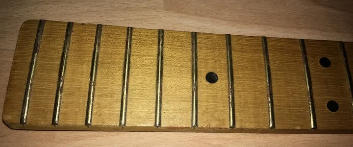

Ja, ist es. Nur die Bünde sehen "bescheiden" aus. Ein wenig rostig und naja.. schauen wir mal was ich die noch retten kann ;)
Habe es nach dem Ablösen gleich eingespannt um es einigermaßen gerade zu lagern.
Reaktionen: hui
  • #10

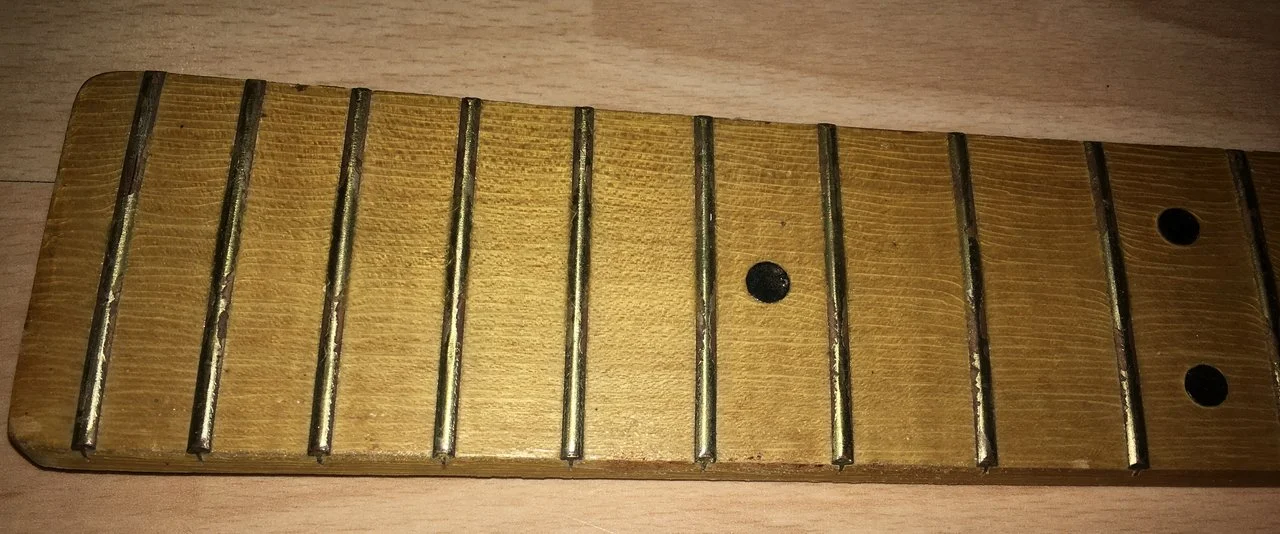

Bünde rosten nicht. Die sind aus Neusilber. Mit Ako pads (oder ähnlichem) werden die schnell wieder blank. Das Griffbrett danach mit ner kleinen Ziehklinge abziehen und alles wird gut.
Ok, Dankeschön... das werde ich dann mal probieren
Hab mal zwei Fotos von den Bünden gemacht:
