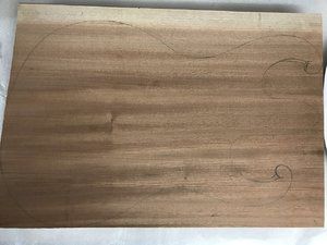

Ich hab mir einen Mahagonibody-Rohling bei ebay gekauft...
Bin kurz vor dem Fräsen. Der Rohling war nicht teuer, so um die 70€, ist halt noch mal ein großes Stück Arbeit, bis Du bei dem Zustand bist, den der Body hat, den Du schon hast, das ist nicht zu unterschätzen. Aber wenn Du sowieso andere PU verwenden willst, dann wäre das tatsächlich eine Option.
Am bestehenden Body würde ich auch passende Späne und eine Grundplatte einkleben, wenn man damit hinkommt. Was die Brücke angeht, würde ich mir keine zu großen Gedanken machen, die Position ist ja noch nicht vorgebohrt. Das soll man ja auch unbedingt zuletzt machen, um kleine Ungenauigkeiten korrigieren zu können. Fender hat zumeist für mich anfangs schockierend ungenaue Passungen, mein nachgekaufter Ahornhals hat Spiel in der Tasche von meinem Preci. Und der Originalhals war auch nicht passender. Eigentlich soll der Body mit Eigengewicht in der Passung klemmen, so dass man ihn am Hals hochnehmen kann, ohne dass sie Halspassung auseinander fällt.
Das stimmt! Hab auch schon mal nen Body gemacht... ist relativ viel Arbeit bis alles mal soweit ist wie man möchte. Vor allem wenn man nur nur eine Kopie eines bekannten Bass-Bodies nachbaut ;-)
Schöner Body Blank. 70€ für die Größe und in Mahagoni ist schon recht günstig! Glückwunsch :D
Der Mensch ist echt nett, hobelt nach Wunsch und hat die Teile vorgesägt auf Preci- oder Jazzbassmaß... Versand ist schnell gewesen und es gibt auch Auktionen, kannst ja mal nachschauen:

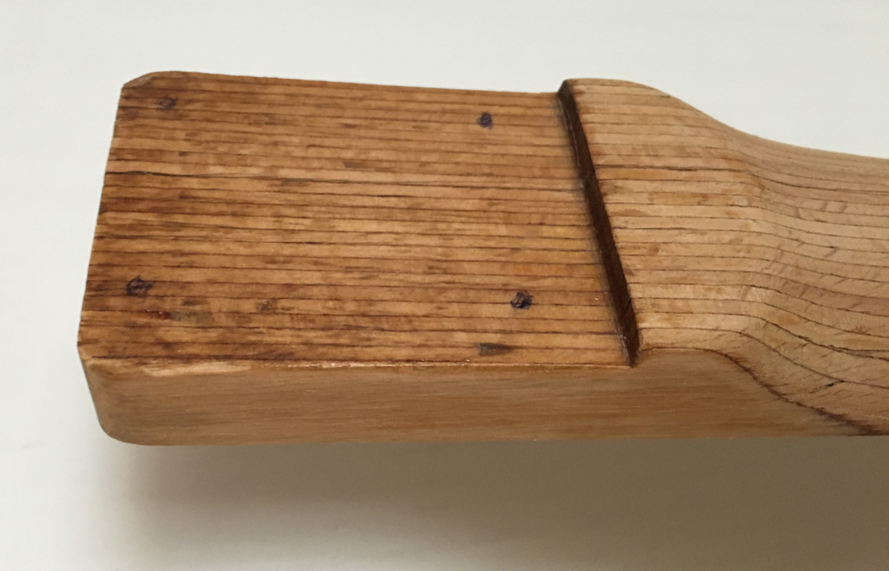

  • #71
Meiner sieht so aus:
Die Markierungen sind von den Bohrlöchern des Bodys und wirklich nicht zu gebrauchen ;-)
In diesem Fall würde ich es mir noch einfacher machen:
Den Halsfuß mit Buch-Furnier oder -streifen "auffüttern" und anschließend in die vorhandene Halstasche einpassen. Für den abgesetzten Teil eine passende Platte richten. Wahrscheinlich würde ich vorher noch die eine schräggeschnittene Lage (im Bild ganz vorne und hinten) vorsichtig abheben; dann ist alles schön parallel.

  • #72

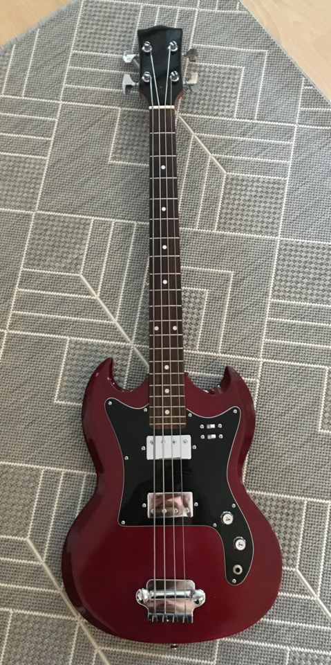

Erst gestern habe ich einen alten Aspen doublecut Bass wieder zusammengebaut (70er/80er Jahre made in Japan):
Wow der ist aber schön. Gibson Clon, oder? Haben die was getaugt? Die EB3 bekommt man manchmal noch einigermaßen günstig, aber viele sind abgerockt. Ist der auch short scale? Die Body Form hat jedenfalls einen sehr hohen Wiedererkennungswert und ich finde die auch echt gelungen. Wie klingt der denn?
Reaktionen: Dark-Duke
  • #75
Ist der auch short scale? Wie klingt der denn?
Ja, ist ein kurzer Hals: Mensur hat ca 77,5 cm.
Klingt recht Kontrabassig (allerdings sind die Saiten auch nichts mehr)
Er hat schon einige Kratzer und Dellen. Technisch ist er aber ok.

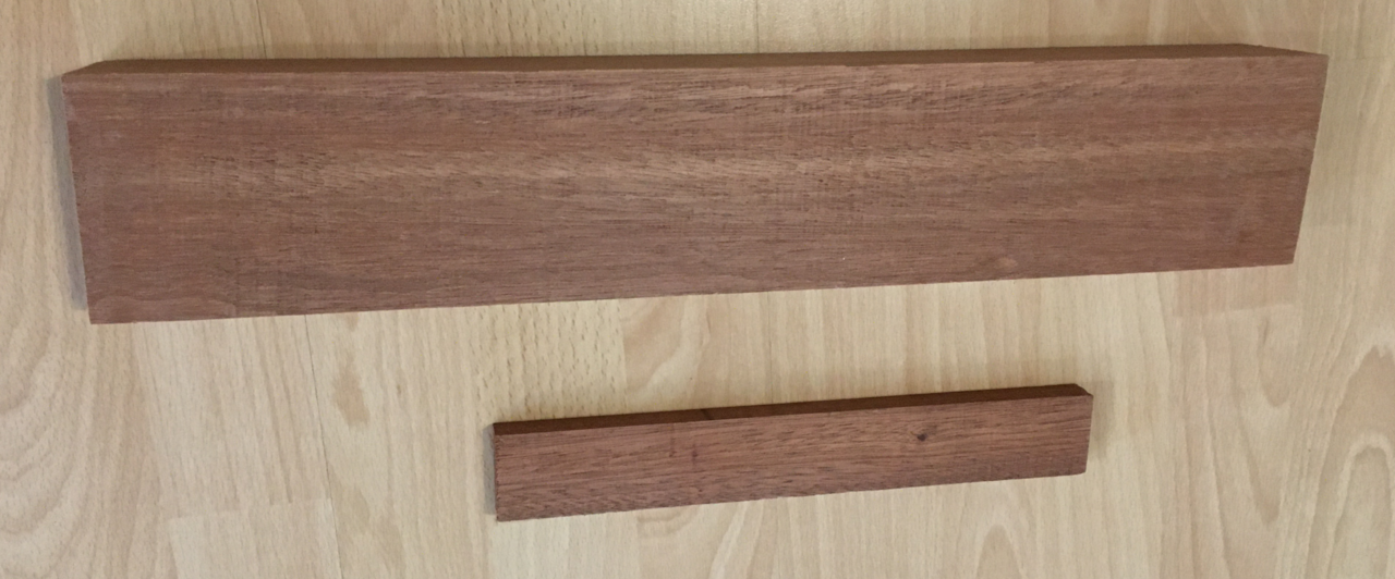

Danke unserer tollen User hier im Forum, habe ich heute neues Material zum Verarbeiten bekommen:
