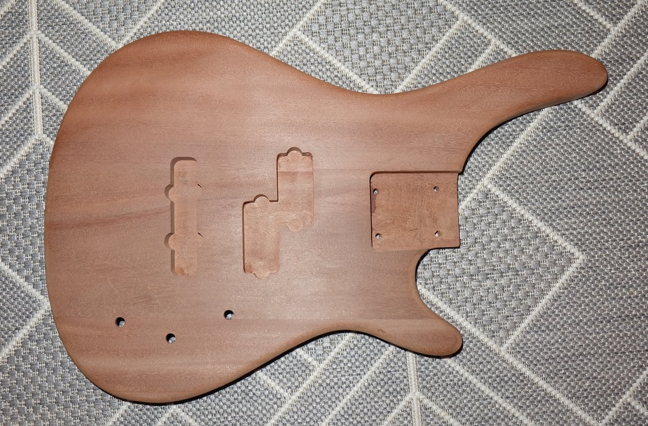

Einen passenden Body hab ich auch noch hier in meinem "Lager" gefunden. Ein Mahagony 3-Teiler.
Vor Jahren gekauft und nie benutzt. Die Maße sind etwas komisch (Shortscale Body mit Halstasche für Fullscale). Die Fräsungen sind leider schon als P/J-Bass vorhanden (JJ oder ein Humbucker wäre mir lieber gewesen).
Evtl. fertige ich ein Pickguard an um aus P/J einen "normalen" Jazz Bass zu machen.

Heißt dass, das der Body selbst zu kurz wäre, wenn Du einen 34er Long scale Hals draufschrauben würdest? Dann bin ich wirklich gespannt, wie der Bass aussieht, und vor allem, wie er klingen wird. Ich habe einen one piece Sapeli body für einen Preci hier als Stullenbrett rumstehen, bin kurz vor dem Aussägen. Ist übelst schwer. Was wiegt Dein Body und wie lang und breit ist er? Der framus Hals ist Long scale? Sonst passt die Tasche ja nicht, oder?

Heißt dass, das der Body selbst zu kurz wäre, wenn Du einen 34er Long scale Hals drauf schrauben würdest?
Nicht direkt. Für einen 24 bündigen Hals würde er schon passen. Habe ich aber leider keinen da ;)
Der Body wiegt 1875 g und ist 31x47 cm groß (38 mm dick). Also ein bisschen kleiner als ein "normaler" P-Bass Body.
Der Framus Hals ist Long scale? Sonst passt die Tasche ja nicht, oder?
Der Framus Hals ist eher so ein Shortscale. 76 cm wird die Mensur. Die Halstasche werde ich mit einem Art Adapter passend machen (Im Querschnitt betrachtet wie ein U um den Hals). Sie ist zu breit und zu tief gefräst.

Bin sehr interessiert, wie Du das angehst, ist ja keine einfache Form, dafür eine passende Füllung zu bauen wird nicht ganz einfach. Ich glaub ich würde einen Klotz nehmen, die Tasche nach einer Schablone fräsen, die nach dem Hals gefertigt ist, dann den Klotz außen bearbeiten, bis er in die Halstasche des Korpus passt.

Ja, so in etwa. Nur anders herum ;-)
Erst in den Body einpassen und dann die neue Halstasche ausfräsen. Denn die Ausrichtung des Halses ist sehr wichtig! Da zählt jeder Millimeter. 2 mm schief und Deine Brücke hängt auf halb acht ;-) :-(
Jeder der schon mal nen Body bzw. ne Halstasche ausgearbeitet hat wird Dir das bestätigen.

Füllen und dann eine neue Halstasche anfertigen ist doch eine gängige Technik...

Was ist das? Mahagini? Ich hätte jetzt eher auf Erle getippt.

Zwei Fragen dazu:
1. Soll der Korpus dann deckend lackiert werden, oder bleibt er Natur?
2. "Zu breit" ist klar. "Zu tief" bedeutet nicht die Länge in Richtung Brücke, sondern die Stärke des Materials, richtig?
3. Wie viele mm zu tief und zu breit sind das denn?
Weiß ich noch nicht. Eigentlich wäre es aber zu schade es einfach nur mit Lack zu überziehen. Andererseits hat man dadurch mehr Möglichkeiten in der Farbauswahl.
An der breitesten Stelle ist die Halstasche 64,5mm breit und 77 mm in Richtung Pickups lang. 21 mm ist die Tiefe.
Der Halsfuß ist: 19 mm hoch (ohne Griffbrett), 72 mm lang und 60 mm breit. Das Griffbrett ist 6 mm stark.
Je nachdem wie weit der Hals über den Body ragen soll, muss man nach unten nur ein wenig nachhelfen. Ca. 3-4 mm würde ich sagen.
