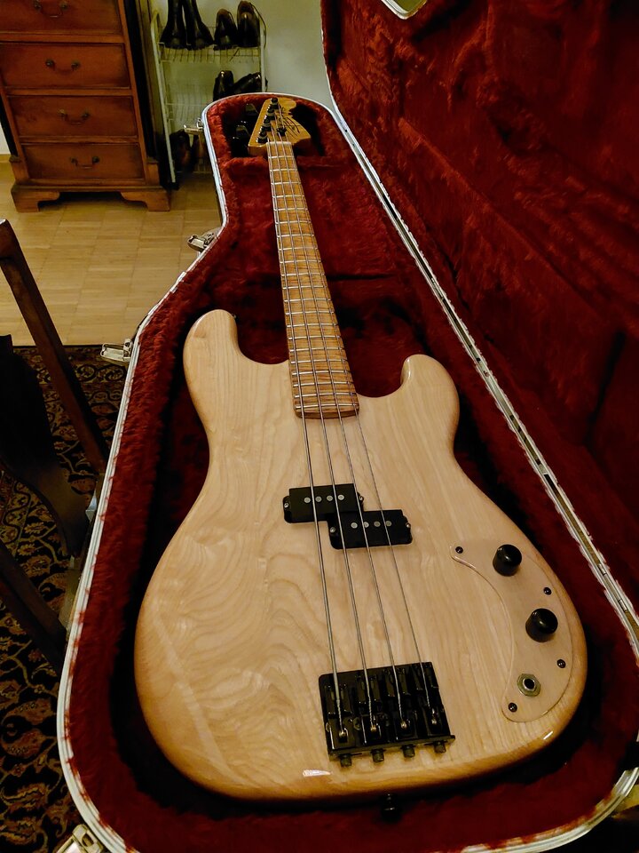

Und so sieht er aus, mein helvetianischer Präzisionsbass:
Wie ein Fotomodell - sehr hübsch, man verguckt sich sofort in die Fassade.
Hoffentlich bleibt es jetzt dabei.

Kann immer noch nich glauben, dass das Ahorn is, sehr schön :)
Reaktionen: daphonque
  • #147
Ahorn wird erst mit dem Alter schön.
Reaktionen: daphonque, StonerGreg, claudio und 3 andere

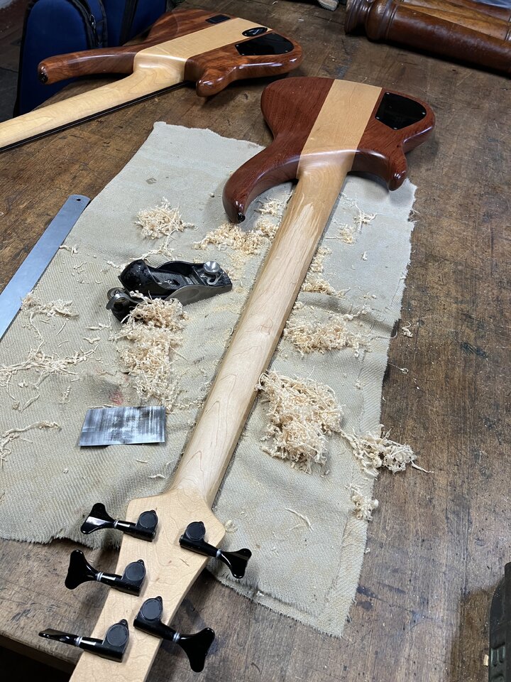

das glaube ich gerne!
aber ein paar millimeter kannst locker mit dem hobel abnehmen ohne dass es kritisch wird.
wenn der hals so „fett“ ist ohnehin.
da wird der thrussrod nicht nah am äusseren ende liegen.
