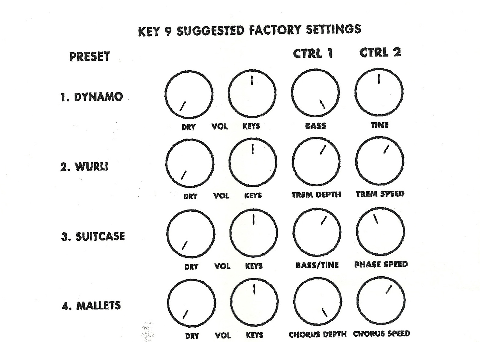

Jedoch, ich persönlich sehe das Problem nicht so stark, da ich das Vorstufen-Einpegeln überhaupt nicht aufwändig empfinde, und würde das daher ohne zusätzliches Equipment lösen. Das macht man vor der Probe/dem Gig, merkt/markiert* sich (bei unterschiedlichen Bässen) die Einstellungen oder nutzt "mute" und die clipping LED, so vorhanden
*kleine Klebestreifchen auf der Skala, oder einfach einen Zettel drucken, mit einem Kreis pro Bass und nem Strich bei der jeweiligen Einstellung, kann man auch auf den Amp kleben, wie sowas in der Art:

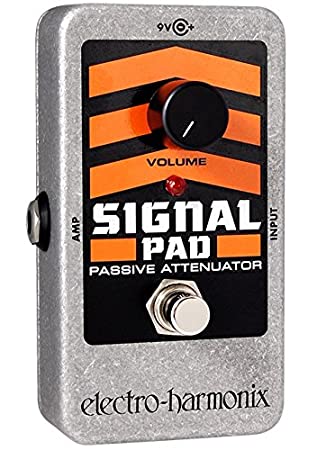

Wenn man schnell wechselt eher schwierig denke ich. Dann auf der dunklen Bühne rumzufummeln.
Bei einem volumenpedal ohne Regler ist es viel zu filigran. Mit diesem Regler hat man ja den ganzen Regelweg nur von 0-100 sondern von 60-100 dadurch lassen sich andere Bässe dann auch leichter angleichen.
Einfach pro Bass so ein Ding - beschriften - fertig 😉

Vielen Dank für die Vorschläge. Das ABCD-Pedal von SOMO ist letztlich, was ich gesucht habe. Aber die Einwände, von wegen "wie häufig am Stück wechselst du tatsächlich deinen Bass" finde ich auch schon einleuchtend. Pro Probe wechsle ich, realistisch betrachtet, maximal 1 mal den Bass. Da ist natürlich genug Zeit, einen einzelnen Drehregler auf einen gewissen Wert zu stellen.
Und 6 kleine Klebestreifen sind nun auch wirklich schnell neben einem gain-Poti befestigt.
