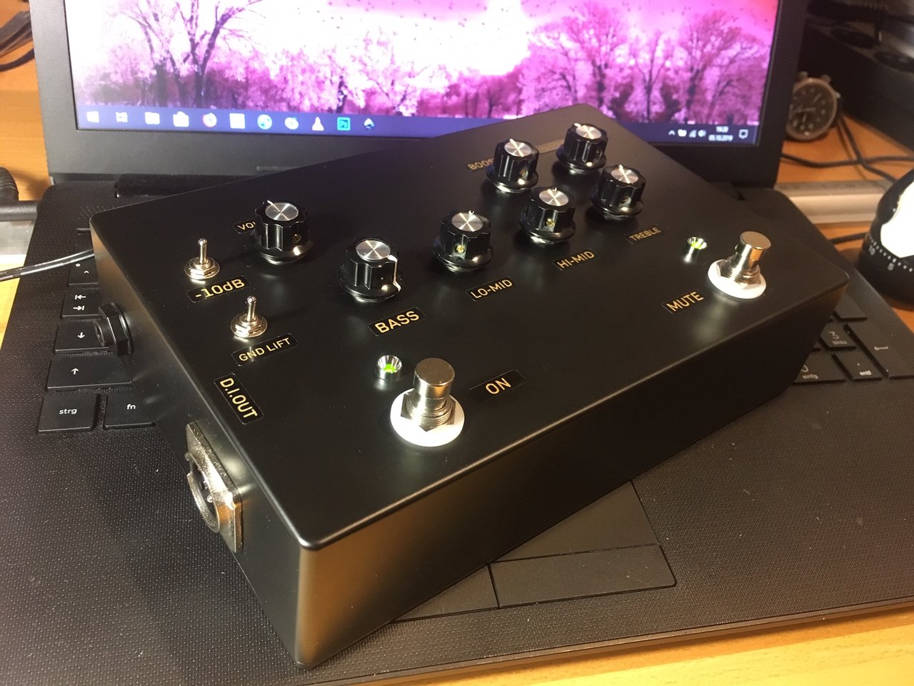

Dann war das mit der Abschirmung vielleicht nicht so genau. Oder diese verdrillte Netzzuleitung ist zu nah an einer Signal führenden Leutung und streut da mächtig rein. Ich habe mir jetzt noch mal einen gebaut und gleich in ein großes Gehäuse "getopft". Ist nicht so kompakt, dafür mit schönen großen Poties, die ich im Ernstfall auch mal tauschen oder mit Kontaktspray verarzten kann. Hier rauscht so gut wie gar nichts. Nur wenn ich die Höhen voll auf drehe. Das ist aber normal.
