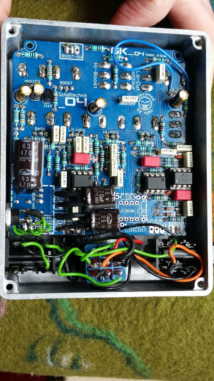

  • #408
Bin gerade am Überlegen mir einen Growling Krizzly zu bauen. Versteh ich das richtig, dass die Platine für Deluxe und Basic dieselben sind? Habe gerade keine Möglichkeit zu bohren und überlege ob ich mir nicht erst einmal die Basis Version bei Musikding hole, den DI-Circuit noch ohne Buchse mit verlöte und das Ganze dann irgendwann mal umbaue...:coffee: Oder hat es jemand geschafft in die Basic-Version einen DI-Ausgang einzubauen? Vermute mal, dass das zu knapp ist:gruebel:
  • #409
Ja, es sind die gleichen Platinen.
Keine Ahnung, ob das geht.
Aber wenn ich mir meinen Basic so von innen anschaue stelle ich mir das platzmässig schwierig vor:
Ich schalte einfach einen Vong dahinter.
Evtl. macht es auch Sinn noch zu warten bis die nächste Version des Krizzly's kommt? :nix:
Bin mir aber nicht sicher, ob die mit DI sein wird.

  • #410
Frag einfach bei Klaus von Musikding an. Der hatte mir auch die Bohrungen für das Deluxe-Gehäuse gesetzt. Kann in der aktuellen Situation allerdings etwas länger dauern.
Ich wage zu bezweifeln, dass das passt...

  • #416
Mit freundlicher (Löt-)Unterstützung von @lord-of-fire ...
Reaktionen: AMNESIO.BODEGA, Sir Adrian Fish, Alex84 und 5 andere

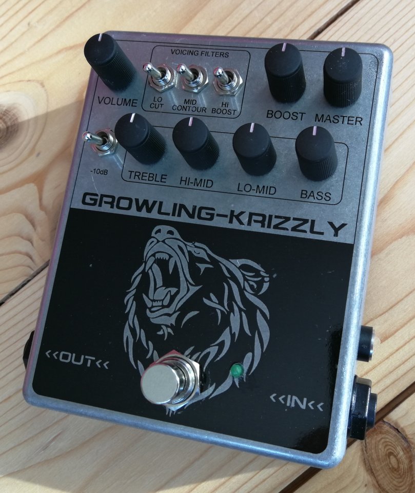

  • #418
Ich hab grad einen deluxe fast fertig. Der kriegt morgen noch Klarlack und wird dann voraussichtlich am Donnerstag fertig zusammengebaut. Wenn ich dran denke, stell ich auch 1-2 Bilder hier rein, bevor ich ihn verschicke.
Reaktionen: LovinRomance
  • #419
Ich hab jetzt nicht den ganzen Thread gelesen; von daher möge man mir die Frage verzeihen, wenn sie schon beantwortet wurde. Aber warum sind Ein- und Ausgang beim deluxe genau andersrum als bei so ziemlich allen anderen Pedalen?
  • #420
Wegen des Layouts der Potis (v.l.n.r.) wurde das so gewählt. Heute würde ich das auch nicht mehr so machen. Die Buchsenbelegung kannst du ja recht einfach tauschen.
