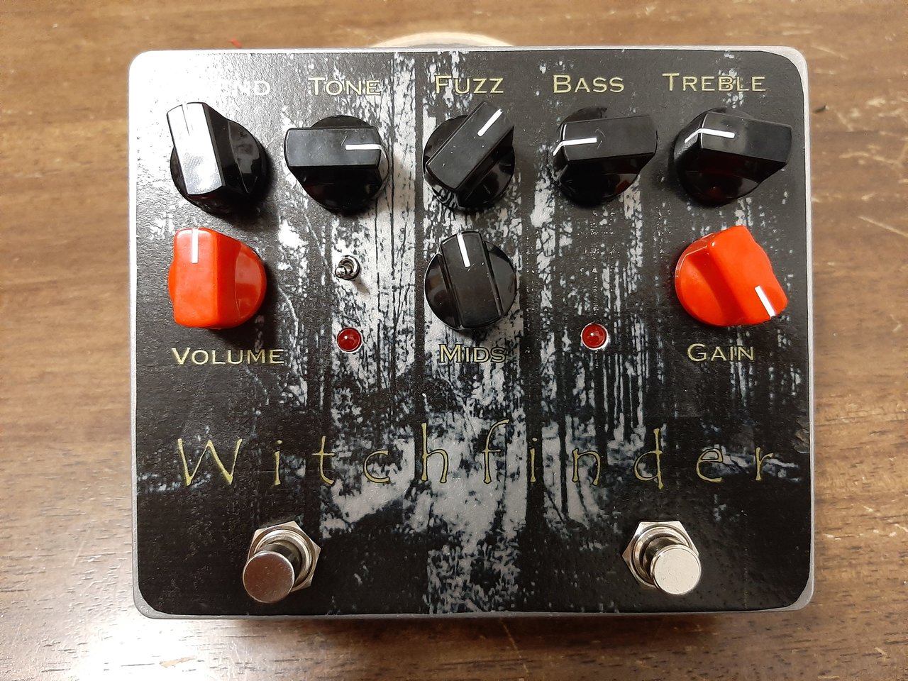

Das hier wäre mein KASZA (rechts auf dem Pedal). Wieder mal ein absolutes Sahnepedal vom @lazarus_04 👍
