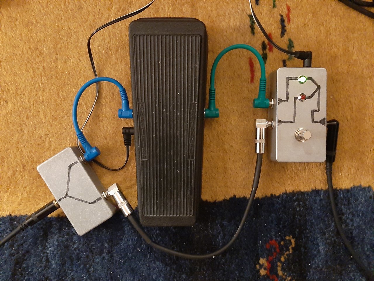

Hab hier ein seltsames Problem mit meinem Wah.....
Ich hatte zwei Signal Ketten gesteckt, weil ich gerne zwischen zwei Effekt Reihen hin und her schalten will.
Sobald ich aber das Wah umgehen will.....ist alles Stumm...
Hier mal ein Bild....nur mit wah und zwei Wege Schalter....
Hat das Wah ne Make oder mach ich nen Denkfehler???
Seltsamer Weise funktionierte die Schaltung ne Weile...bis es plötzlich Probleme gab....
  • #67
Das kann gar nicht am wah liegen, wenn du Umschaltest ist es ja aus der Kette raus
  • #68
Ich blicke bei dieser Verkabelung nicht durch, meine Erfahrung ist, je komplizierter das ganze, desto störanfälliger. Habe das Wah grundsätzlich am Anfang der Signalkette. Wenn ich dann ein Chorus dazu schalte habe ich meistens Probleme mit dem Sound, hört sich kratzig an, mit Reverb und Delay funktioniert es einwandfrei, keine Ahnung warum nicht mit dem Chorus...
Reaktionen: hotte66
  • #71
Wenn das untere Kabel evtl. einen Phasendreher hat, dann legst du Hot auf Masse.... (nur ne Möglichkeit)
  • #72
Ich hätte da eine Vermutung, das Kabel im Bypass ist für den Strom (=Signal) immer der leichtere Weg (weniger Widerstand als der als der Eingangswiderstand es WAH) somit geht immer alles über das Kabel.
Das mit dem Zweiten Pedal im Loop B kann ich mir aber so nicht erklären, bzw war das zweite Pedal bei deinem Test on oder off?
Noch besser was hast du da für Kistchen davor/danach?
Edit: Das mit den zwei Effektwegen würde ich übrigens mit nur einem Pedal lösen, das Spart Platz am Bord :D:D

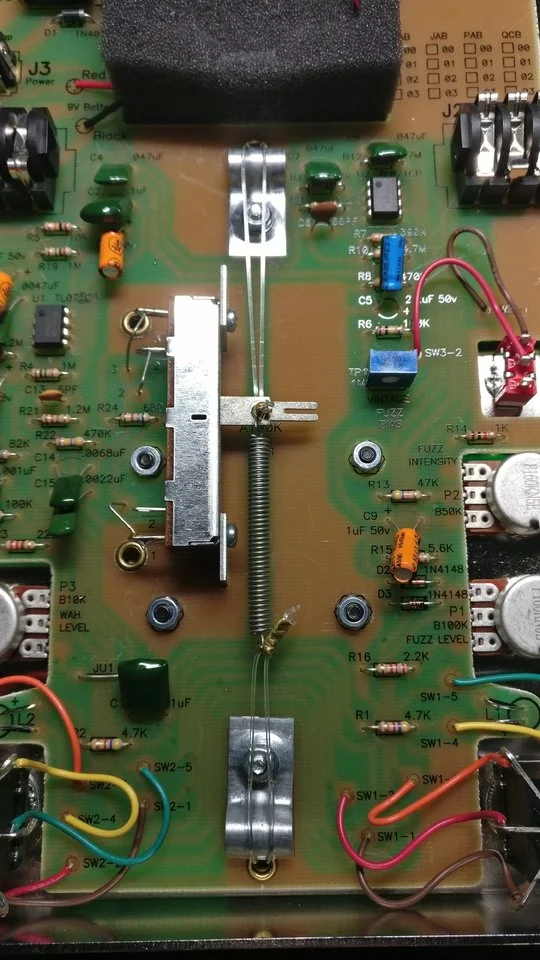

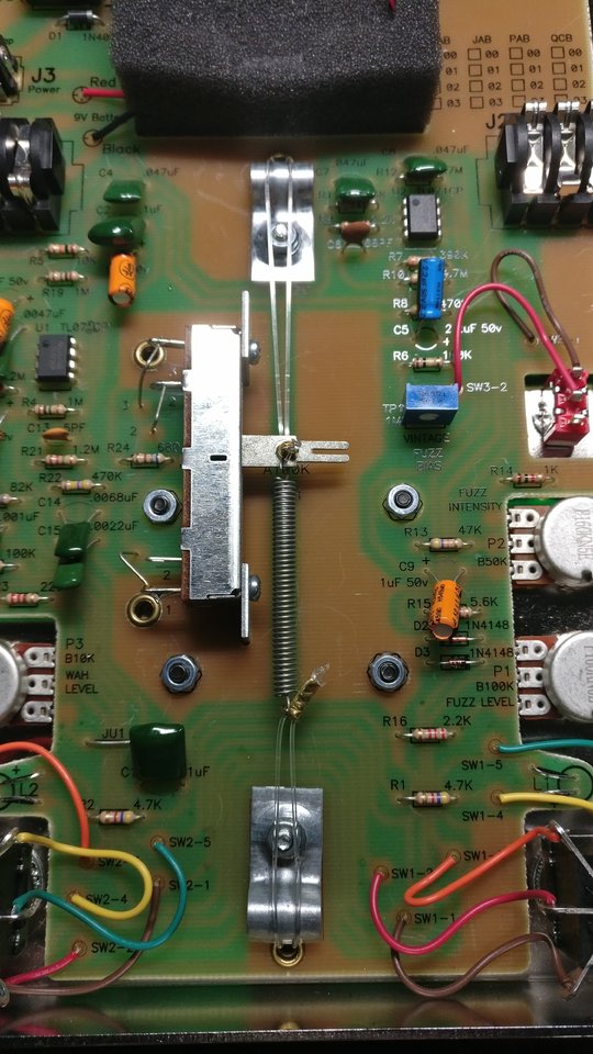

Ich hab mein Wah grad endlich mal vom Board gefummelt und aufgeschraubt. Leider ist das Problem nicht ganz so wie vermutet. Denn was quietscht, ist nicht die Mechanik eines Drehpotis, sondern da wird ein Schiebepoti per Seilzug betätigt (Bild folgt gleich). Was quietscht, ist das Poti selbst.
Da stellt sich mir die Frage, womit ich das sinnvollerweise schmieren kann, damit es Ruhe gibt. Was meint ihr?
Edit:
Edit2: Hab jetzt ein wenig im Netz gesucht. Silikonfett wird tlw empfohlen. Daß davon abgeraten wird, hab ich jetzt noch nirgends gelesen. Das hätte ich auch da. Bspw Silikonölspray, das häufiger empfohlen wird, müßte ich erst bestellen.
Und da ich das Wah heute Abend wieder benutzen möchte, warte ich jetzt noch ein bisschen, ob hier vehementer Widerspruch kommt. Falls nicht, mach ich ein kleines Tröpfchen Silikonfett ins Poti und schau mal, wie es sich heute Abend benimmt.
Edit3: Mittelfristig wäre wohl der Austausch des Potis keine ganz abwegige Idee. Bisher konnte ich aber kein passendes finden. Möglicherweise hat ja jmd von euch nen Tip für mich, wo das aufzutreiben ist. Laut Aufdruck A100k, auf dem Poti selbst steht SHA100K. Wie auf dem Bild zu sehen, ist es von oben verschraubt und an drei Drähten verlötet. Das Potigehäuse ist 50 mm lang.

Wenn ich "Kistchen" mit einschleife, ergibt sich der Effekt, das wenn ALLE eingeschaltet oder ALLE ausgeschaltet sind,
gibt es KEINE Probleme.
Wird aber nur eines aktiviert oder eines deaktiviert, ist FUNKSTILLE.
So wie ich die Sache vermute, ist das Problem, das ich im Y Kästchen beide Strecken Kurzgeschlossen habe.
Ich vermute, das ich das Problem nur mit einem Relais im Y-Kästchen in den Griff bekomme, so das kein Kurzschluss entstehen kann.
:nix:

Nur für den Fall, daß sonst jmd mal das Problem hat: Ich glaub, ich hab die Quelle des Quietschens an meinem Wah endlich gefunden.
Nachdem es ja nicht das Poti selbst war und auch das Zerlegen, Schmieren und neue Justieren der Gelenke es nicht beseitigen konnten, hab ich das ganze Pedal grad nochmal zerlegt und noch genauer geschaut.
Gequietscht hat tatsächlich die Nylonschnur an dem Führungsblech. Und zwar nur vorne, wo die Schnur quasi lose drüber geht. Hinten wird sie ja von der Feder immer stramm gehalten.
Da ein halbes Tröpfchen Silikonfett drauf und gut wars.
Wie lange das hält, wird sich zeigen.
Reaktionen: Gast80862
