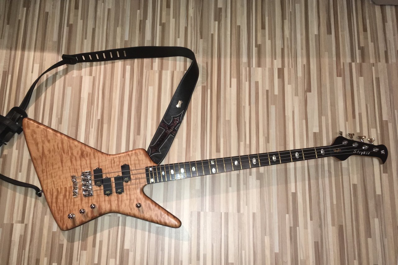

Was war mit dem alten Stryker nicht richtig?

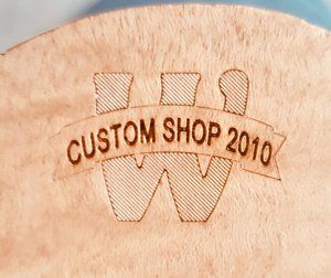

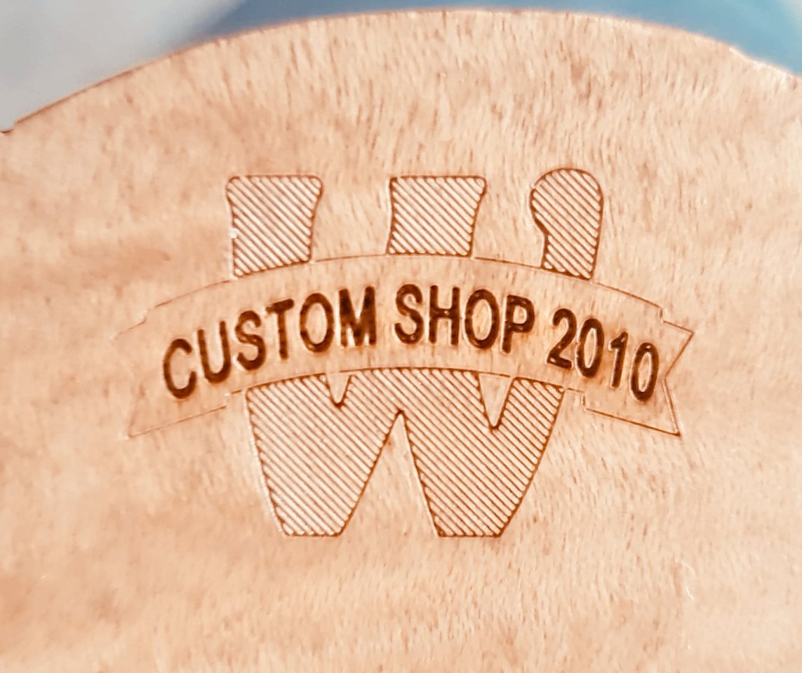

Der hatte 44 mm Sattelbreite und Fatneck-Halsprofil. Dieser hier 38,5 mm und Standard-Halsprofil. Zudem ist das hier die „höhere“ Reihe mit 3-Band-Klangregelung, Tone Chamber System, geflammter Decke. Hier statt quilt maple in flamed maple. Das und das individuelle Halsprofil machen diesen hier im Übrigen zu einem Custom Shop.
  • #2.725
Aber Fatneck ist doch viel besser...
:lechz:
Ich liebe den Hals meines $$!
Nicht in Kombination mit 44 mm Sattelbreite. Insbesondere wenn man den Bass tief trägt, verläuft dann einfach zu viel Holz diagonal durch die Hand. Die Lösung war es, den Bass stellenweise fast als Upright zu spielen. Ob es am Ende der große Gewinn war, kann ich allerdings erst nach einigen Proben bzw. Gigs sagen. Derzeit stelle ich fest, dass das TCS hier zwar 300 Gramm Korpusgewicht spart, das der Balance aber nicht gerade dienlich ist. Gab es nicht mal solche Gegengewichte für den Gurt?

Einfach einen breiten Gurt nehmen. Hab mir gerade einen Richtergurt mit 9 cm Breite gekauft, das hilft enorm bei der Balance.
  • #2.727
Das reicht bei dem Stryker nicht mehr, das Modell hat wirklich einen brutalen Neckdive. Neben dem Gurt brauchst Du dann noch eine robustes Oberteil, weil der Gurt Dir einfach das T-Shirt nach vorne zieht. Der Bass wiegt nun 4,5 kg, der vorige war bei 4,9 kg, ohne dass das gestört hat. Theoretisch könnte ich mir einfach ein Bleigewicht von hinten in die Finne fräsen lassen, schicker Deckel drauf, fertig. Aber wie gesagt: erst einmal ausgiebig zocken.

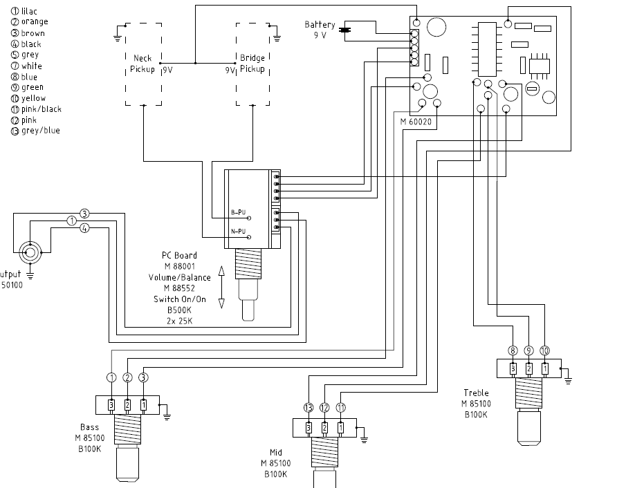

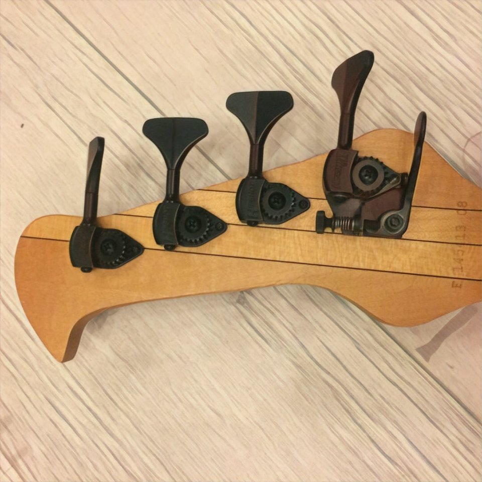

Frage an euch: Habe in der letzten Woche ein Set Nordstrand BigSplits in meinem Streamer Stage I (Bj. 2006) installieren lassen und den Bass gestern abgeholt. Hatte vorher schon Bedenken ggü. dem Techniker geäußert, dass das Balance-Poti vermutlich nicht einfach so mit den passiven Pickups harmoniert. Die vorher installierten MEC's sind aktiv.
Er meinte dann bei Übergabe, dass alles funktioniert und die Pegel im passiven und aktiven Modus gleich sind. Stimmt auch. Allerdings ist der Output mit den BigSplits fast kaum vorhanden. Muss den Amp voll aufdrehen um Zimmerlautstärke zu erreichen.
Das liegt doch, wie bereits von mir vermutet, wahrscheinlich an dem hier abgebildeten Balance-Poti? 500k + 2x 25k können doch eigentlich nicht mit den BigSplits funktionieren?
Welches Poti (Balance + Aktiv-/Passivschaltung) würde ggf. als Ersatz in Frage kommen, hat da jemand Erfahrungen gemacht?
