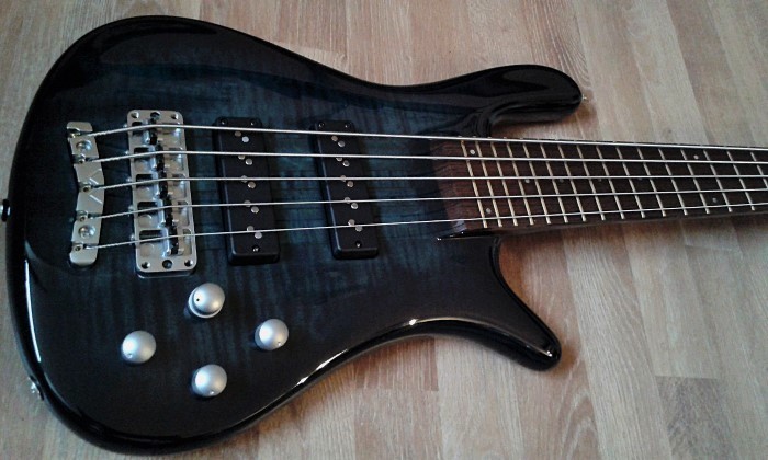

Moin!
Das sind die Nordstrand BigSplits mit den angewinkelten Polepieces. Mangels Balancepoti sind beide zur Zeit direkt auf die Buchse gelötet, gefallen mir klanglich aber bereits sehr gut.
Nicht so fein auflösend wie die aktiven MEC's, weniger Höhen, weniger Bässe. Ohne jeden EQ liefern die zusammen derzeit einen straffen, tiefmittenstarken Ton.

  • #2.747
Moin!
Nette Idee :) Warwick hat die ja auch für die Fortress LTD 2014 genommen.
Reaktionen: Zomok und Gast31852
