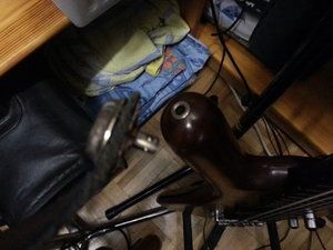

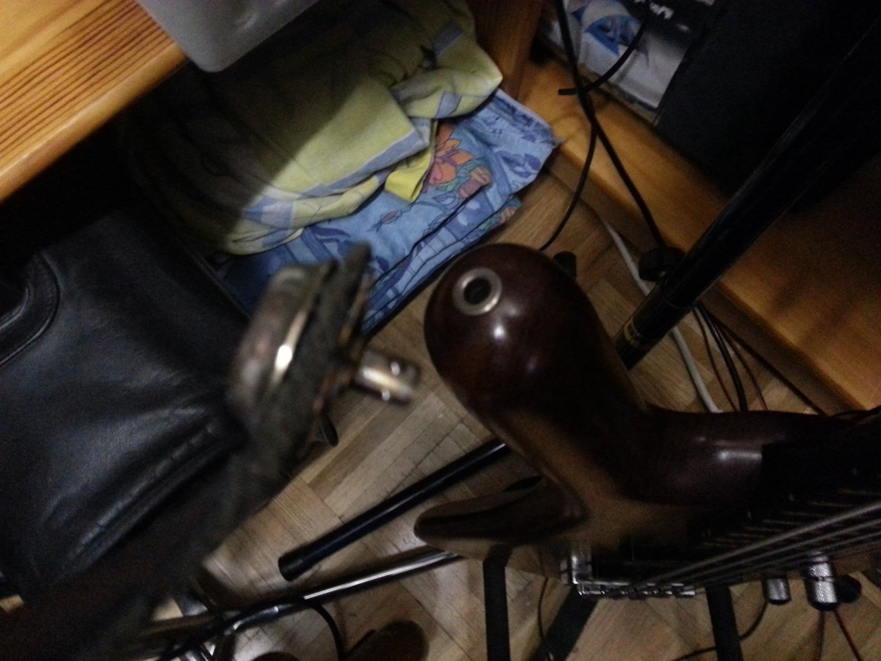

Ich habe eine Corvette mit diesen Security-Lock-"Anschlüssen" (s.Bild).
An meinem Thumb z.B. habe ich aber die Schaller security locks, die ganz neuen Bässe haben wohl so was Ähnliches wie die Corvette, aber das passt nicht.
meine Fragen :
Wo bekomme ich Ersatz-Stücke für den Gurt ?
Kann man das System gegen z.B. Schaller austauschen (Buchse raus, andere Buchse mit Gurtpin rein oder so...) ?

Sind noch die Dunlop Security Locks. In diesem Fall die flush mounts.
  • #2.773
Super, Danke !
Hat sich schonmal jemand Gedanken gemacht, einen Bass u.U. "umzurüsten" auf Gurtpins oder Schaller Security Locks ?
Ich denke da an sowas wie eine Buchse, die das Loch im Holz ausfüllt, auf deren Ende dann der Gurtpin kommt, das Alles mit einer längeren Schraube oder so...
Nur interessehalber.
Voraussichtlich bestelle ich die Dunlop Security Locks nach und statte einen weiteren Gurt aus und fertig.
