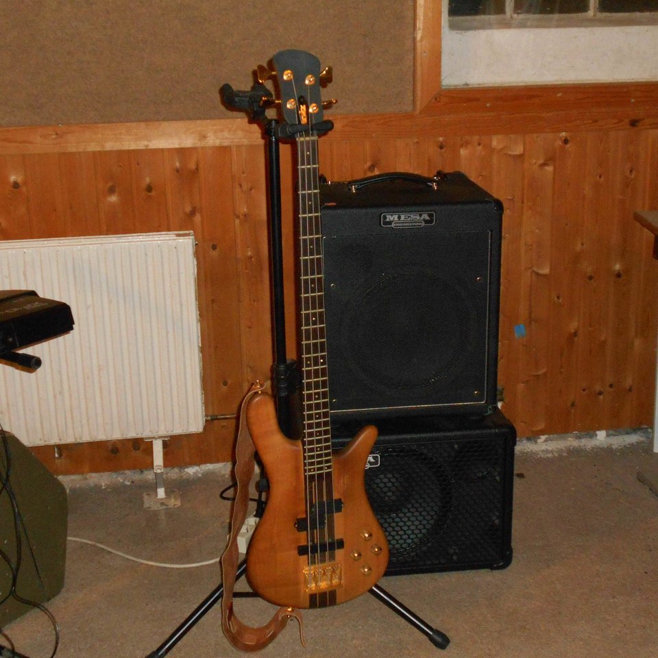

Hallo Expertenrunde,
ich bin ja stolzer (Erst-) Besitzer eines "sehr alten Streamers (No.: 040)"...
...und ich weiss noch, dass für den Korpus Kirschholz verwendet wurde. Und Wenge wurde für den "durchgehenden" Hals verbaut - das weiss ich auch noch.
Was ich nicht mehr weiss, ist, womit der Hals "gesperrt" wurde und aus welchem Holz ist das Griffbrett ist?...Weiss das geballte "Bassicwissen" dazu etwas...?...

Das Griffbrett ist aus Wenge, und das 2te Holz im Hals ist meiner Meinung nach Ahorn.

Das zweite Holz im Hals könnte auch Bibinga sein.

Vielleicht ist es ja auch die Kirsche des Bodys, beim Stage 2 ist es doch auch Afzelia ,oder?

@ProfAmateur:
Frag' doch einfach bei WW nach; da bekommst Du zeitnah die gewünschten Infos zum verarbeiteten Holz. Ich halte nicht für ausgeschlossen, dass das Bodyholz Anegré (anstelle Kirschholz) ist. Ich würde' da wirklich einfach mal bei WW nachfragen!
Der Basshals von meinem 1988'er Streamer ist mit Ahorn-Holz gesperrt.
Bezüglich meines neuen 1986'er WW Streamer frag' ich auch bei WW nach; das Bodyholz erscheint mir sehr sehr dunkel (und ist damit für mich nachfragenswert, ob's wirklich Anegré ist, wie vom Voreigentümer mitgeteilt; die Maserung erscheint allerdings ähnlich wie bei meinem 1988'er mit Anegré-Bodyholz). #2847
