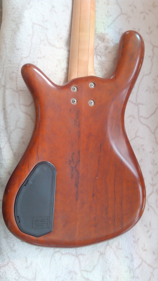

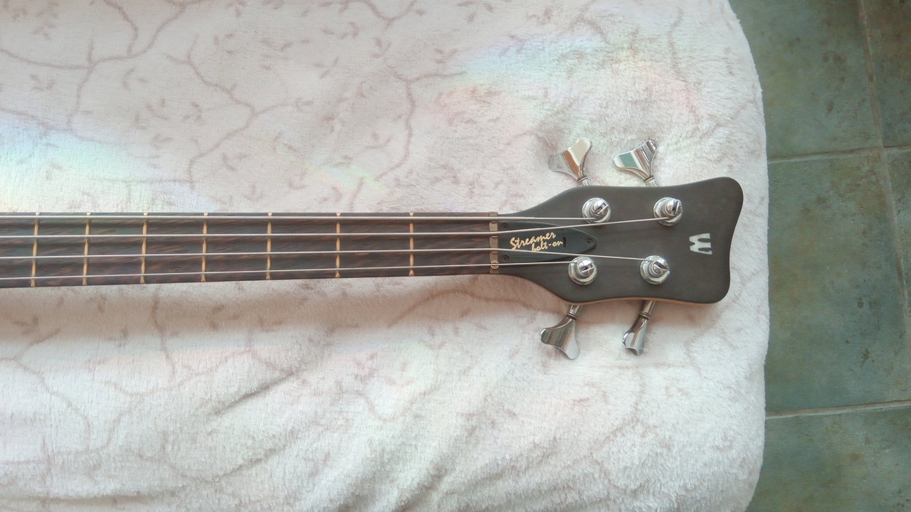

  • #2.930
achso ...da sich mein Warwick, nach einem Klau, wieder "gefunden" hat....
bin ich wieder im Club dabei... (hoffentlich)
Streamer Bolt-on ´96er 4Saiter mit EMG PU´s nachgerüstet:
(achso Preispickerl ist noch vom Shop drauf wo der gefunden wurde) :D
Reaktionen: coolbasser, Palli112, Metalfist und 2 andere
