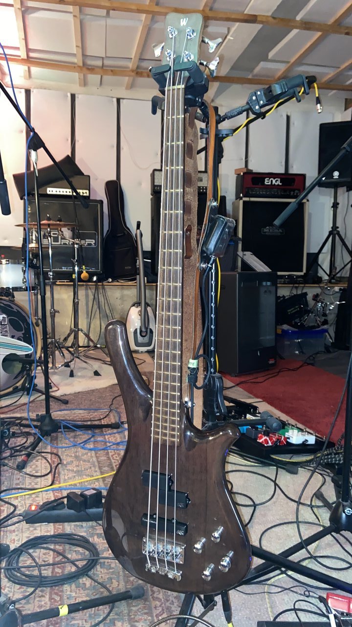

Ok bin fertig mit dem Umbau!
Warwick Fortress One
Tuning BEAD
DR Strings DDT-65 (125-105-85-65)
Passive MEC-Elektronik raus dafür aktive Glockenklang 3-Band stacked hinein.

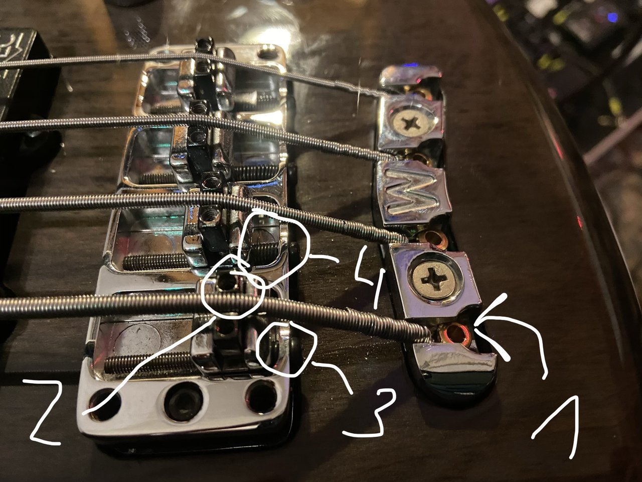

Bastelbedarf an folgenden Stellen:
1) Brücke breiter feilen, damit die 125er reinpasst
2) Saitenreiter 125er auffeilen
3) Feder auf 1/3 der Ausgangslänge kürzen, damit ich den Reiter ganz nach hinten kriege
4) Feder auf 1/2 kürzen
Bundreinheit passt auf der B Saite gerade so, Glück gehabt :-)
Bass drückt wie Hölle, gutes B, Handling einwandfrei!
