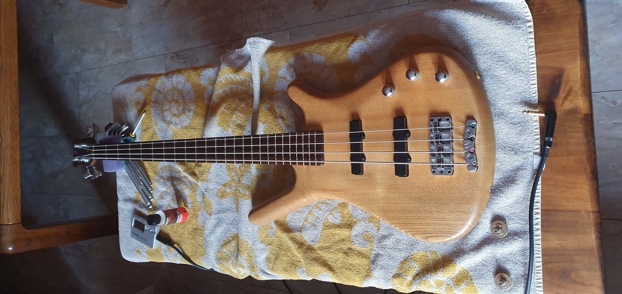

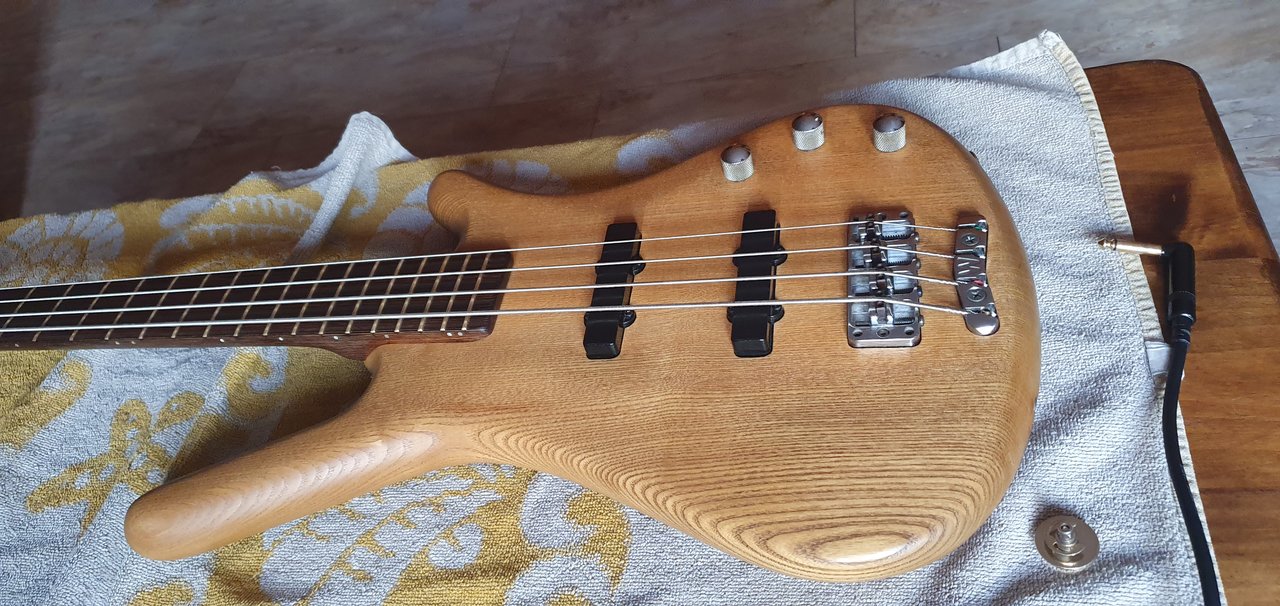

Ok bin fertig mit dem Umbau!
Warwick Fortress One
Tuning BEAD
DR Strings DDT-65 (125-105-85-65)
Passive MEC-Elektronik raus dafür aktive Glockenklang 3-Band stacked hinein.

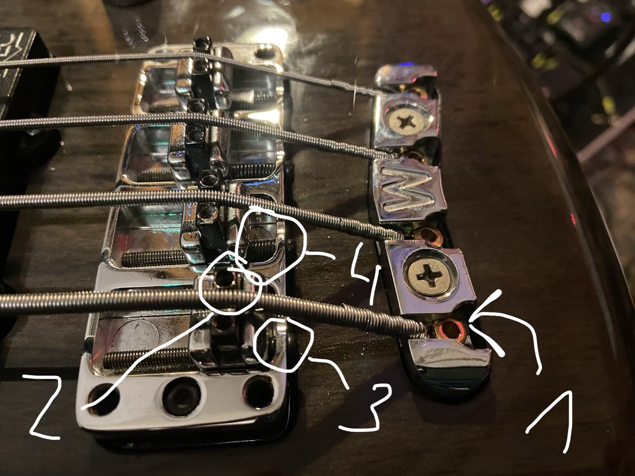

Bastelbedarf an folgenden Stellen:
1) Brücke breiter feilen, damit die 125er reinpasst
2) Saitenreiter 125er auffeilen
3) Feder auf 1/3 der Ausgangslänge kürzen, damit ich den Reiter ganz nach hinten kriege
4) Feder auf 1/2 kürzen
Bundreinheit passt auf der B Saite gerade so, Glück gehabt :-)
Bass drückt wie Hölle, gutes B, Handling einwandfrei!

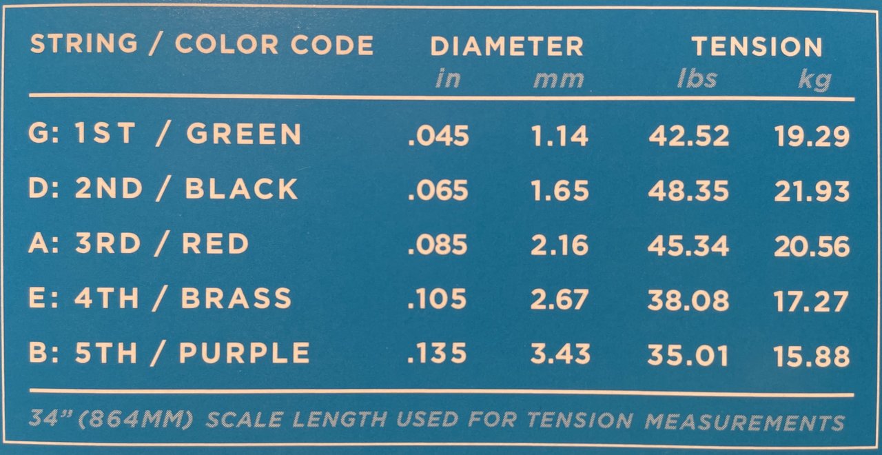

Jetzt doch umgestiegen auf:
D'Addario EXL-165-5 (135-105-85-65-45)
Die .45er weggelassen und als Ersatzteil aufgehoben 😊
Jetzt noch besseres B und besseres Spielgefühl weil höhere Spannung als bei der 125er 😉
Edit:
Ach und wenn man die Packung aufreißt stehen da die Zugwerte 🙄

Gibt es für andere Saiten auch Zugwerte ?
Ich habe auf meiner Corvette noch die Saiten vom Vorbesitzer, und die fühlen sich "weicher" an als die auf dem Viersaiter.
Habe bisher noch nie so richtig auf sowas geachtet...
Werden von manchen Herstellern angeboten und von anderen wiederum nicht - ich warte bis heute auf eine Antwort von DR...
Ich behaupte einmal, dass die Zugwerte nicht allzu weit auseinander liegen werden (bei gleicher Stimmung und Saitenstärke).
Ich behaupte einmal, dass die Zugwerte nicht allzu weit auseinander liegen werden (bei gleicher Stimmung, Mensur und Saitenstärke).
Manche Saiten fühlen sich sofort gut an.
Andere brauchen Einspielzeit (z.B. Harley Benton Saiten, die sich zu Beginn wie ein Reibeisen anfühlen, aber nach ein paar Stunden werden sie normal und klingen dann erstaunlich lange frisch).
Das Thema Saitenzug tangiert übrigens auch mein Projekt. 8 Saiten ziehen nun einmal mehr als 4 Saiten. Daher belasse ich es beim breiten Hals mit 44 mm und gehe nicht auf 38,5 mm. Obwohl ich damit auch bei einem 8-Saiter klarkomme, wie sich beim Streamer zeigt. Allerdings bekomme ich bei dem den Hals nicht komplett gerade, da eben zu viel Saitenzug anliegt. Die Krümmung ist ok, trotzdem irritiert es, dass man nicht könnte wenn man wöllte. Und der Streamer hat einen Fatneck, das ist ja schon mehr Holz als üblich. Jedoch aus einem Stück, wahrscheinlich sollte man auf eine mehrstreifige Konstruktion gehen. Das betrifft dann auch den Buzzard, da dieser auch einen einstreifigen Hals hat. Mal schauen, was die Leute von Warwick dazu sagen. Nach Saiten mit geringerem Zug zu suchen, dürfte bei den wenigen Angeboten eher keine Lösung sein.
