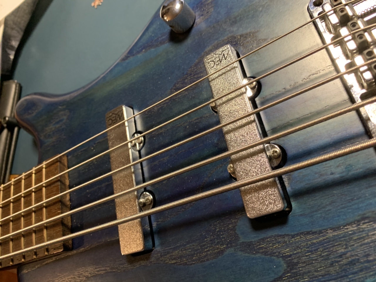

Warwick/MEC hat keinen echten Passivmodus - nur EBMM und Glockenklang etc. können das.
Ich glaube das ist Modellabhängig, weil bei der Mec meines 2005er Corvette$$ funktioniert es problemlos (auch komplett ohne Batterie). Der EQ ist dann inaktiv, aber das Routing funktioniert (PU seriell/Single/parallel, Pan und Vol).
Ich hatte ne '07 Corvette $$ fretless 5, da war ohne Batterie nix drin, auch bei meiner '97 bubinga Corvette fretless 4 läuft ohne Batterie nicht.
Hast du deine Batterie schon mal komplett rausgenommen? Vielleicht ist bei dir auch eine andere Elektronik (als MEC) drinnen.
Glockenklang z.B. läuft richtig passiv (Sandberg, Human Base) und auch EBMM BigAl und Reflex

Afaik sind die von aussen in gold bedruckten MECs alle aktiv, die silber bedruckten alle passiv, stimmt das ?
