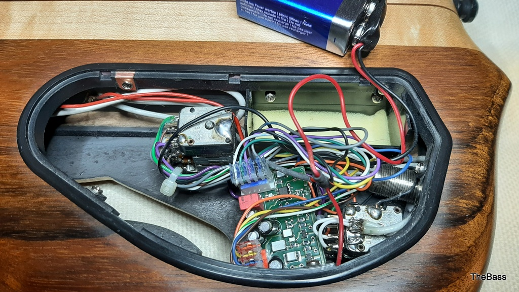

Hast du mal ins E-Fach geguckt? Ggf auch ein Foto gemacht?
Bei den Infinitys gibt es eigentlich einmal "aktiv/passiv" (passiv umgeht nur die Klangregelung) und den Twin-PU-Split. Das hier sollte deine Elektronik sein...
https://shop.warwick.de/de/tonabnehmer/zubehoer-teile/bass-elektroniken/mec-warwick-infinity-nt-3-way-electronics-for-active-pickups
Wenn gezogen die Klangregelung noch funktioniert, solltest mal ins E-Fach gucken....

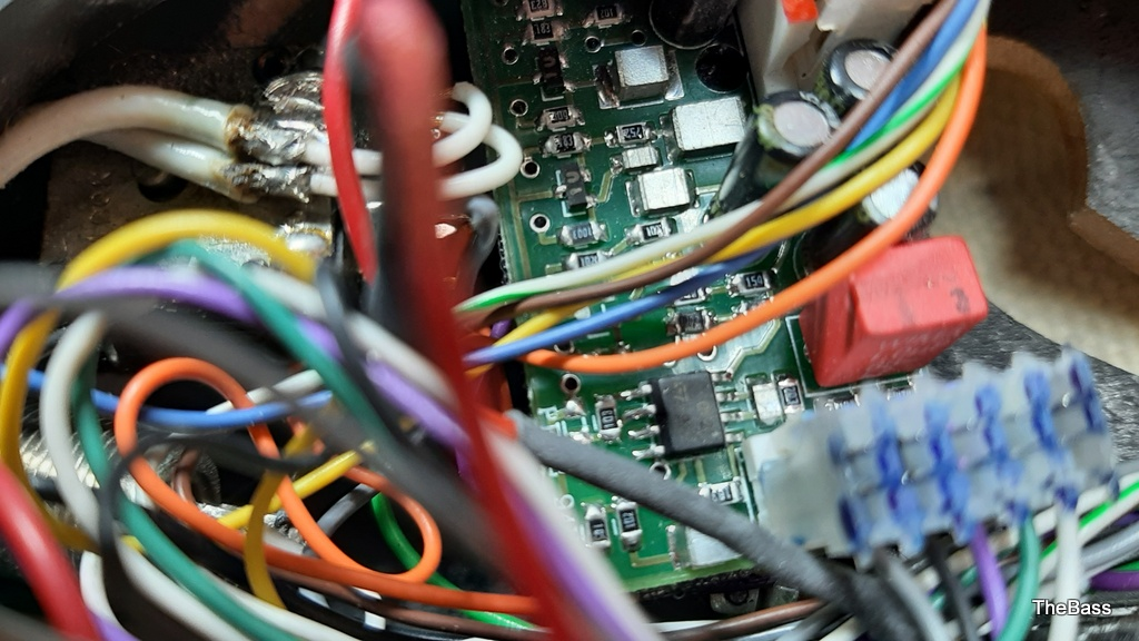

Das fragst Du einen Elektroingenieur ? :D Bitte schön:
Obwohl sie anders aussieht denke ich auch, dass die von Dir erwähnte 3-Poti Schaltung mit 3-Band EQ da verbaut ist. Mein Infinity ist ein im Mai 2001 entstandenes Sondermodell für die Mess. Gut möglich, dass die Schaltung noch ein Prototyp war bzw. die Platine inzwischen geändert wurde. Die Spezifikationen stimmen jedenfalls.
Ich hatte mal den deutschen Vampyre SN der die gleiche Pickup Kombination und Elektronik hat, das muss wie gezogen funktionieren, vielleicht wurden entweder Modifikationen durchgeführt oder der Poti ist noch nicht richtig draußen?
Nach Modifikationen sieht es nicht aus und halte ich beim ausser bisher einzigen Vorbesitzer, der den Bass direkt von der Messe weg gekauft hatte auch nicht für wahrscheinlich. Komplett gezogen ist das Poti auch.
Dann weiß ja, wonach du gucken musst.... :)
Auf dem Foto erkennt man nicht viel. Das untere (Bass/Treble) Poti schalten den Twin PU, das kann man erkennen. Allerdings sind die Lötstellen echt bescheiden... Gerade die Masse der PU-Leitungen des Twin.
Die Anschlüsse des Volumen/Blend Potis -Zugschalters kann man aber auf dem Foto nicht erkennen. Wo gehen die denn hin? Sind die richtig angeschlossen? Wahrscheinlich liegt da der Fehler und das Poti ist eigentlich vollkommen in Ordnung...
  • #5.488
Dann weiß ja, wonach du gucken musst.... :-)

Die Elektronik sollte sowas hier sein: https://www.mec-pickups.de/en/bass-electronics/mec-60057-active-eq2-electronics-for-active-pickups-vol-bal-pp-t-b-pp-m-m-60057
Steht aber auch irgendwo auf der Platine drauf. Schaltplan ist angehängt. Das sollte einen Elektroingenieur ja schonmal ein Stück weiter bringen. ;)
Der P/P Schalter am Volume / Balance Poti schaltet eigentlich nur zwischen Direktsignal und Signal aus der EQ Platine hart hin und her.
Wenn der EQ funktioniert, sich aber beim Ziehen des Volume Reglers nicht deaktivieren lässt, kann es also eigentlich nur der Schalter sein.

Nicht falsch verstehen, wie man da grundsätzlich vorgeht, ist mir schon klar. Per Ferndiagnose über's Internet kann man ja auch nicht viel erwarten. Das werde ich schon selbst machen (müssen). Ich hatte nur die Hoffnung, hier noch andere User zu finden, die so einen Bass haben. idealerweise sogar vom gleichen Baujahr 2001 und dann ihre Erfahrung beisteuern könnten. Aber vielleicht ist der Infinity semihollow dafür ja doch zu exotisch.
Die Elektronik ist eigentlich nicht exotisch. Die Potis auch nicht, die habe ich schon öfters verbaut.
Deshalb sehe ich das halt unabhängig vom Bass. Gucken wo die Kabel hingehen, dann weiß man was der PP schaltet. Schaltet er das nicht, dann Fehlersuche...
Was exotisches an Schaltung findet man in der Regel selten bei solchen Bässen.

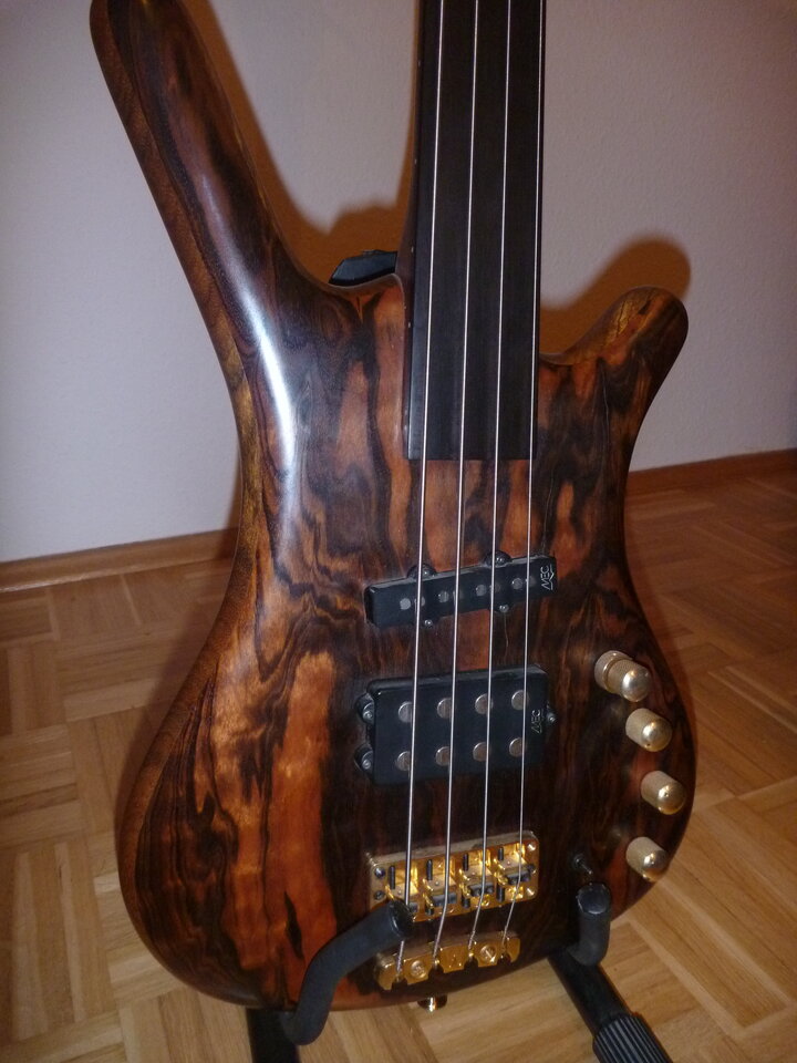

Interessant. Zwar passen die Spezifikationen von MEC zu meiner Elektronik, aber die PCB ist eine ganz andere und wahrscheinlich nicht mehr das, was Warwick aktuell verbaut. Kannst Du mal ein Foto von deiner FNA Elektronik machen ? Evtl. kann man damit an einen Schaltplan kommen. Wie erwähnt würde ich gerne die Frequenz des Mittenbands (nach unten) verändern. Wenn ich den richtigen Kondensator dafür identifizieren kann, löte ich da einfach den selben Wert nochmal drüber und spekuliere drauf, damit die Mttenfrequenz zu halbieren.
"Meinen" FNA spielt jetzt (leider ... die schöne Maccasar-Decke - heul) jemand anderes. Den hatte ich vor Jahren schon verkauft. Ich hatte mich nämlich auch über das "komische" Verhalten des Push-Pull-Potis gewundert, dass da kein Ton mehr rauskam, wenn man die Batterie entfernt hatte - in beiden Positionen. ... Hab leider kein Foto vom Innenleben mehr.

  • #5.500
Die Pickups waren m.W. passiv im FNA. Beim Standard. Auch wenn die Decke customized zu sein schien.
