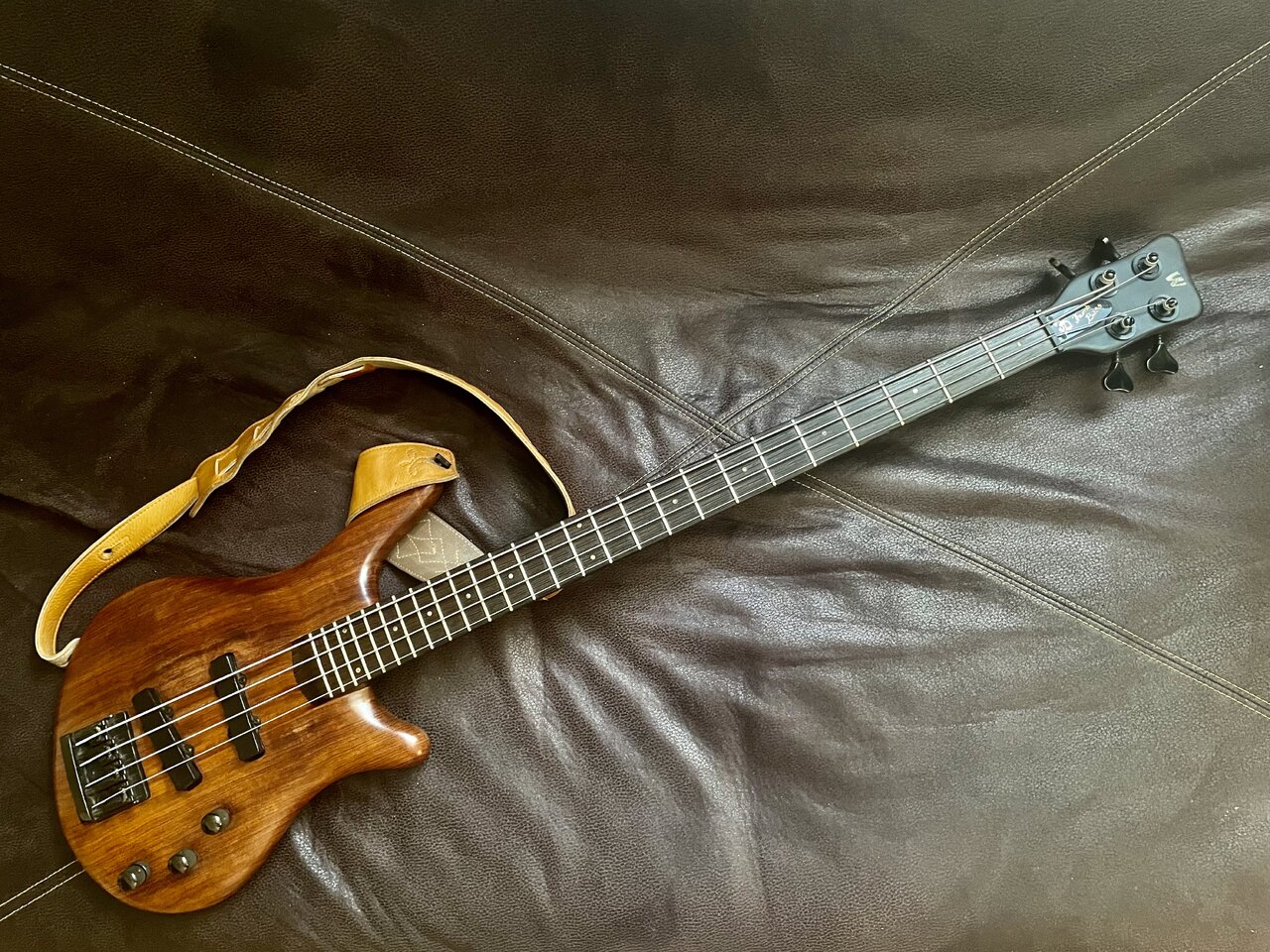

Die Bushings sind gewechselt, das war völlig unproblematisch. Wie zu erwarten kann ich keinen merklichen Unterschied in der Balance feststellen.
Hier noch ein Bild der alten Dame

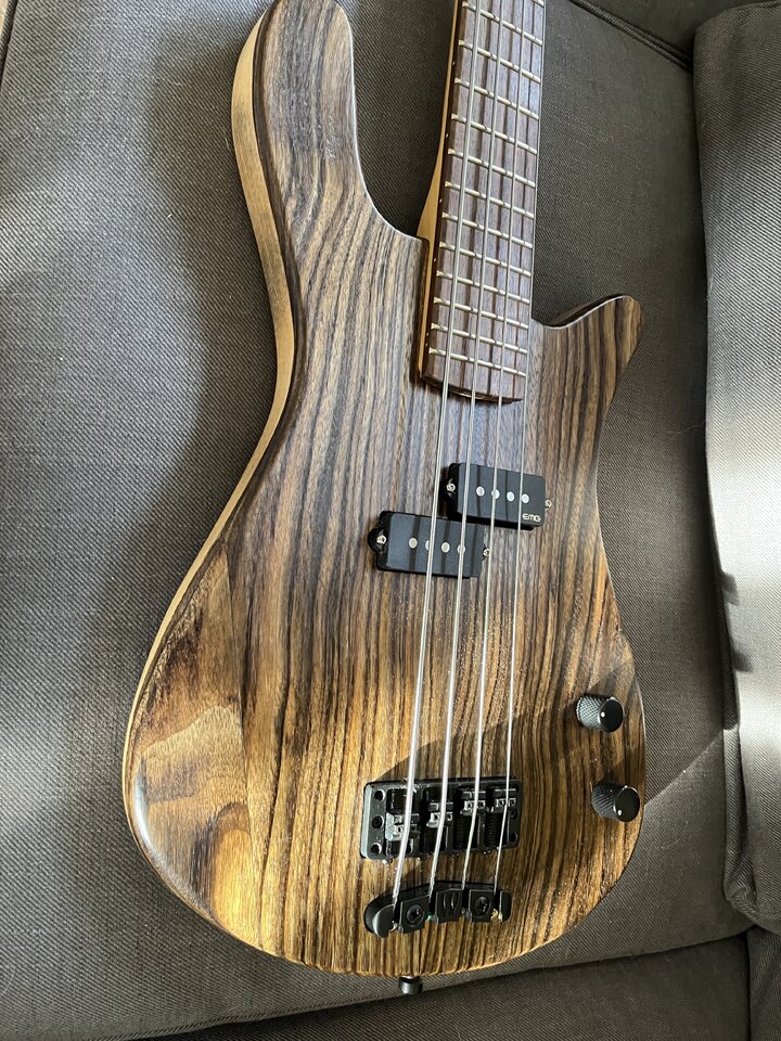

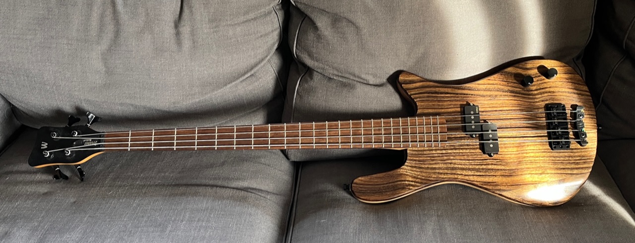

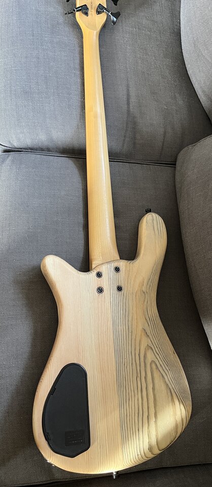

Hallo zusammen,
da mir das Format und die Verarbeitung der Warwicks unheimlich zusagen, ich aber einen klassischen Preci gesucht habe, habe ich ein kleines Bastelprojekt gestartet. Hier das Ergebnis des ehemaligen Streamer Blackhawk:
Allen einen schönen Feiertag!
Reaktionen: para, Curd Neptun, Metalfist und 4 andere
  • #5.647
Kannst Du kurz skizzieren, was genau du gebastelt hast? Die Blackhawks die Google ausgespuckt hat haben MM+J-Bestückung mit entsprechenden Fräsungen….
  • #5.648
Ja genau, so war der hier auch. Ich habe die Fräsungen mit passenden Stücken gefüllt. Dann den Korpus entlackt und die Oberfläche oben um 8 mm abgehobelt und das Ovangkol Top aufgeleimt. Dann die Precisionpickups und die Warwick Bridge ausgefräst und montiert. Vorher war die alte Warwick Bridge verbaut. Dann alles geschliffen und gewachst.
Reaktionen: Gaestle, coolbasser, para und 3 andere
  • #5.649

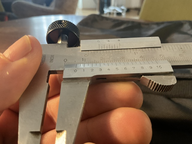

Das zusätzlich bestellte stacked Dome Knopf Paar hat auch nicht gepasst; die Bohrung der unteren Scheibe ist ein 10tel zu eng und geht partout nicht über die Potiachse.
Das sollte natürlich auch nicht sein. Ist dort vielleicht noch ein Grat vom Gewindeschneiden, der blockiert?
  • #5.654
Das verstehe ich nicht. Was machst du da? stopselst du das Klinkenkabel unter Volldampf ein- und aus? In dem Fall knallen alle Elektroniken
Ne das mache ich natürlich nicht. Aber bei Zimmerlautstärke am Line-Eingang meines Pultes mute ich eigentlich nicht. Was bei anderen Aktiven auch mit Geräuschen verbundén ist, logisch. Aber nicht so extrem.
das dachte ich zuerst auch. Aber tatsächlich ist die Bohrung mit 5,8 - 5,9 etwas zu klein für den 6mm Schaft der Potis.
Hatte ich so auch noch nie. Zumal das andere zuvor bestellte Pärchen problemlos gepasst hat.
Ist aber kein Beinbruch, ich lass das in unserer Werkstatt aufreiben / -bohren oder wie man das nennt.
Übrigens kam nun noch eine Nachricht - das defekte Modul hatte einen Lötfehler und sie haben sich entschuldigt. Nun bin ich vor allem beruhigt dass ich keinen Bock geschossen habe. Das wäre mir peinlich bei dém ganzen hin und her. Und schlussendlich war die Kommunikation wirklich gut 😊

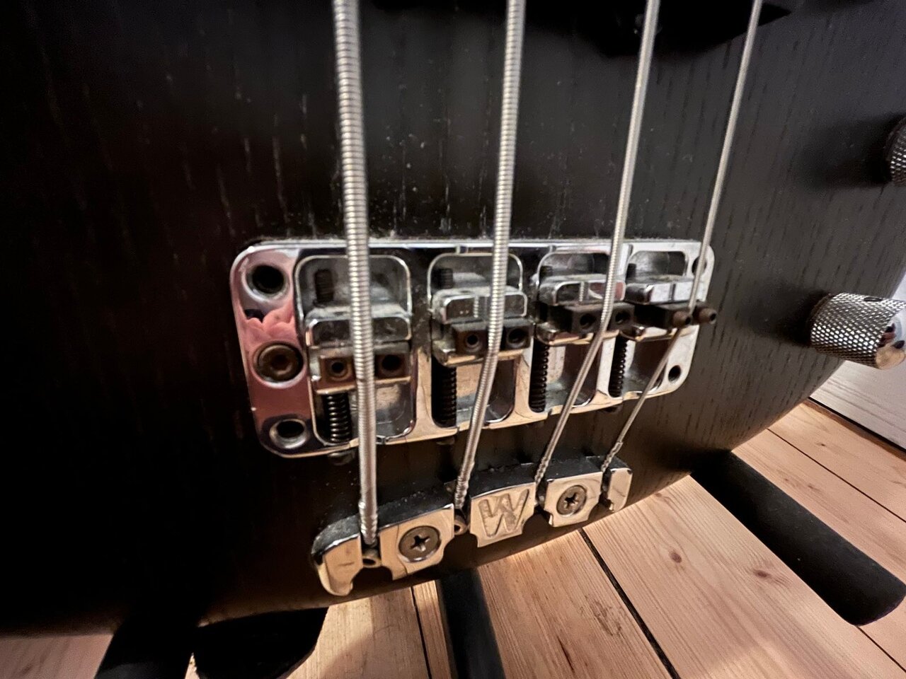

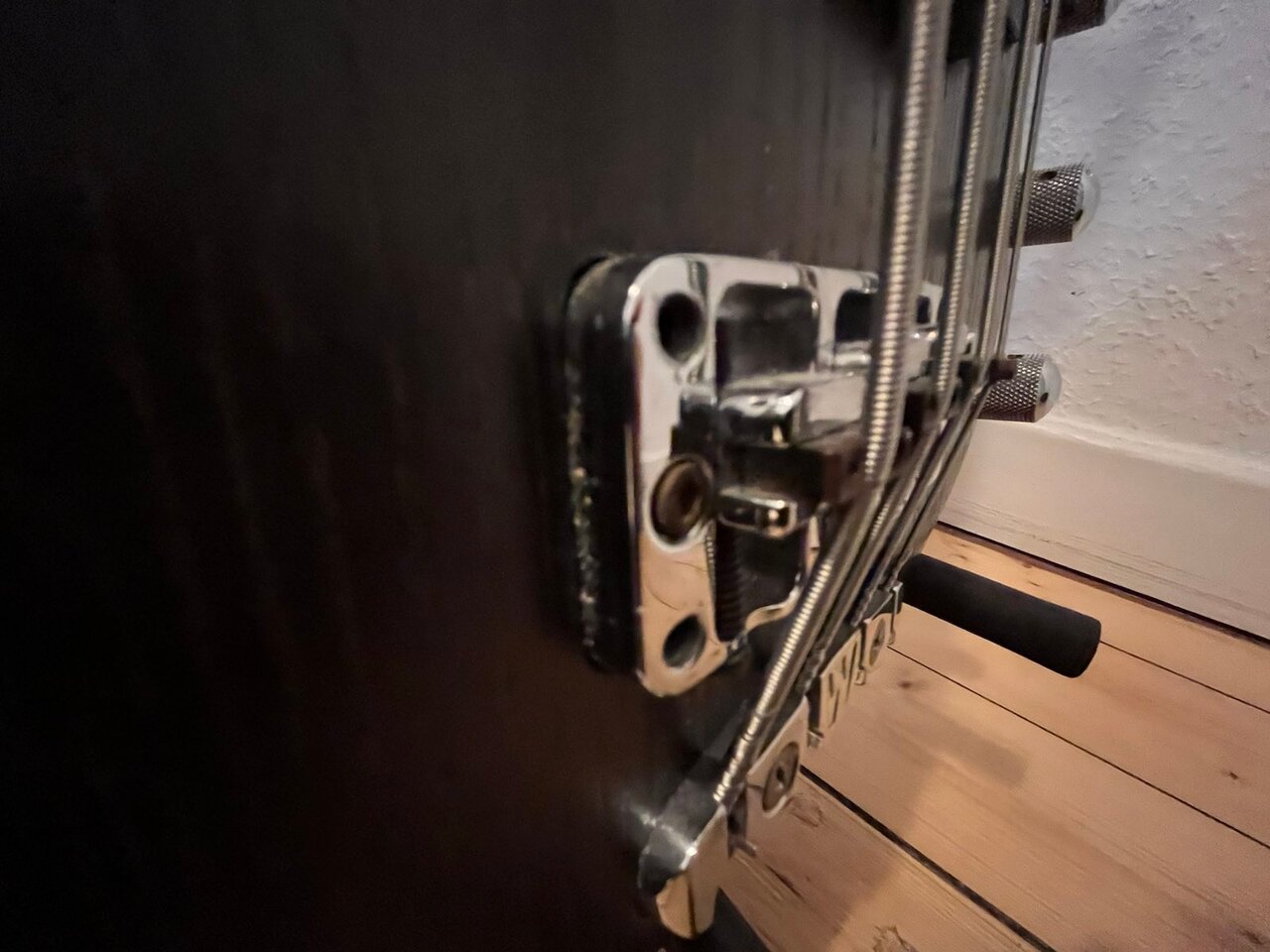

Heyho, ich habe mir eine Corvette von 1993 gekauft, wohl noch ein Vorläufer der Standard-Serie, dieses Modell hieß wohl kurzfristig Pro Line bevor die Pro Line den Ahorn-Body bekam.
Leider ist mir die Saitenhöhe viel zu hoch und bevor ich wild am Spannstab rumdrehe wollte ich die Saitenhalter an der Brücke runterschrauben. Aber die scheinen schon ganz unten zu sein, was mir nun ein flaues Gefühl vermittelt. Der Hals scheint aber relativ gerade zu sein. Diese Blöcke auf denen die Saiten liegen sind irgendwie recht hoch, was die Saitenhöhe ziemlich einschränkt. Gibt es da irgendeinen Trick von dem ich nichts weiß? In einem Warwick Manual stand etwas davon, dass die gesamte Brücke höhenverstellbar sei, aber das trifft wohl nicht auf diese Ära zu.
Ansonsten gebe ich die Corvette wohl mal zum Einstellen an einen Händler - bevor ich was kaputt mache. :D

Hey, die Brücke ist zweiteilig und kann über die Madenschrauben an den Aussenseiten in der Höhe verstellt werden. Liegen die beiden Teile der Brücke schon bündig aufeinander? Wenn ja, ist sie dort auch maximal unten.
  • #5.657
Oooooh ... ich glaube das war zu viel Schnaps am Vatertag ... die Brücke ist ja doch höhenverstellbar ... einfach mal in die richtige Richtung drehen. :D

Ja, man muss sie nicht „fest“ schrauben, sondern die Madenschrauben mehr reindrehen! Zeig doch mal ein paar Komplettbilder vom Neuerwerb!

Genau das dachte ich auch. Die Fassung der Brücke ragt bei deiner Proline weit aus dem Korpus. Ich habe dasselbe Gerät (1993). Ein schöner, gut klingender Bass mit feinen Holzzutaten.
-- Sorry, ist mein erster Warwick.
Genau. Bei diesem Konstrukt habe ich auch eine Weile gebraucht bis ich's kapiert hatte 🙃
Wenn der Radius des Griffbretts und das String-Spacing an den Böckchen richtig eingestellt ist, muss da eigentlich nix gemacht werden. Die Saitenlage wird durch die 4 Eckschrauben der Grundplatte eingestellt. Die beiden Mittleren der Basis sind nur zum Verriegeln der Platte da.
In diesem Video ist das erklärt:
