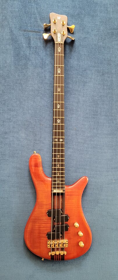

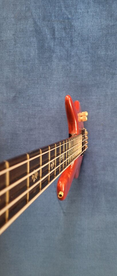

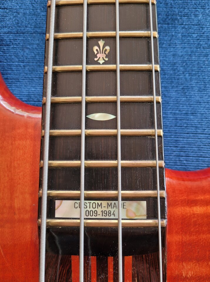

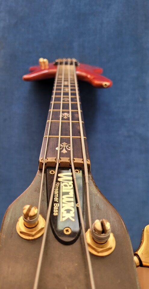

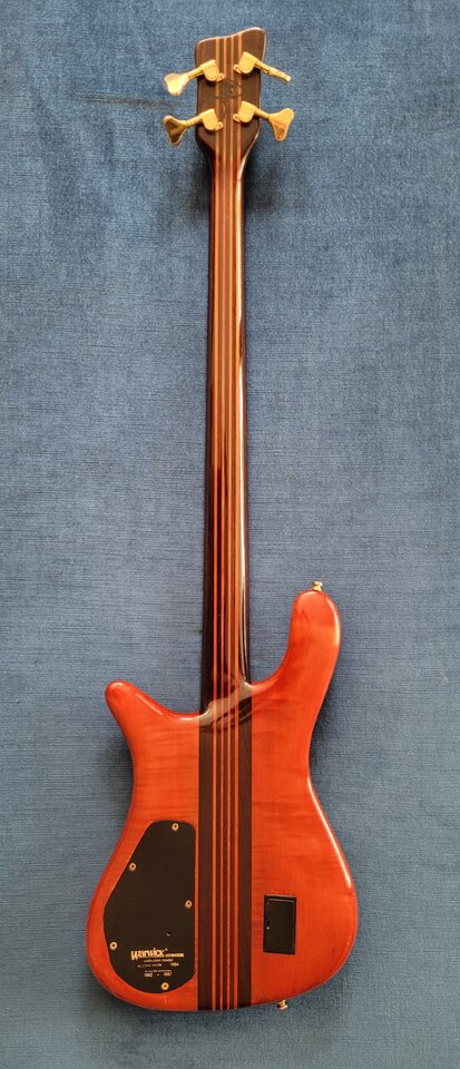

Bei mir ist ein neues Warwick Einhorn eingezogen:
Nummer 9 der ersten Ltd Serie von 1987 (Warwicks 5. Geburtstag) limitiert auf 30 Stück; der wurde 1984 als Rohlinge vorgefertigt und 1987 dann fertig gestellt. Der Hals ist 9-fach gesperrt - sonst bei den 1980er Modellen 7-fach. Griffbrett Ebenholz mit Wappeneinlangen (habe das bei einem späteren fretless Thumb gesehen, den sich Hardy geschnappt hat).
Doller Sound, noch besser als meine Streamer 1 von 1984, 1989, und 1990
Der Korpus super dünn, AAA geflammtes Ahorn, 30 Jahre luftgetrocknet mit Schellack lackiert.
Die Hörner sind Hörnchen und schauen etwas mehr nach Spektor aus, so dünn.
Reaktionen: Mümmelmann, EPBBass, Stainless und 10 andere
