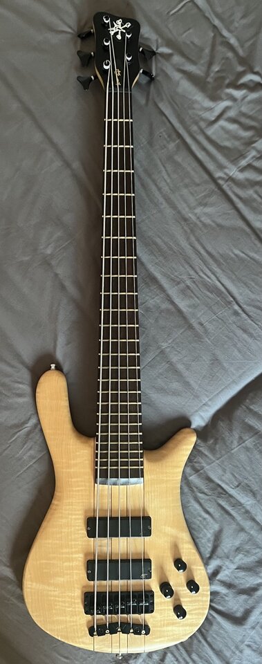

Dingdong. Nach Ableben einer Mechanik Komplettumbau auf schwarzes Metall. Sieht lecker aus. Hat sich gelohnt (sagt mein Geschmack).
Invest waren 175,- falls es jemanden interessiert.

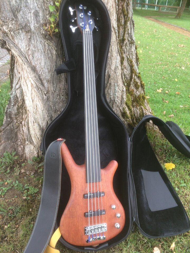

Hallo geschätzte Warwick Freunde :-)
Folgende Frage zu meiner Corvette Standard, Baujahr 2002:
Ich habe vor, dem Korpus und der Halsrückseite nach langer langer Zeit etwas Liebe zu gönnen und möchte diese Teile frisch mit dem Warwick Bienenwachs behandeln.
Wenn ich die Saiten schon mal runter habe, würde ich auch gleich noch das Griffbrett ölen. Es ist ein Fretless Bass, mit schwarzem Griffbrett, ich tippe auf Ebenholz. Ganz sicher weiss ich es nicht, die Warwick Seriennummer besagt nur, das es sich um einen geölten Bubinga Body und einen Ovankol Hals handelt (auch wenn der Hals für mich gleich aussieht wie der Body).
—> Wenn das Griffbrett wirklich Ebenholz ist, kann ich dass das auch mit Dunlop Lemon Oil behandeln? Oder braucht Ebenholz etwas anderes?
Liebe Grüsse
Bass-ti
Reaktionen: Metalfist, Mümmelmann und Curd Neptun
  • #6.208
Da kannst du jedes Griffbrettöl nehmen, nur nicht so viel wie bei einem ausgetrockneten Rosewood-Griffbrett. Ebony ist viel dichter und nimmt deshalb auch viel weniger Öl auf. Und danach mit einem Lappen gut trocken reiben, sonst schmiert du dir die Saiten zu.
Reaktionen: stekai66, zeppo3000, Mümmelmann und 2 andere
  • #6.209
Sehr schicker Bass! :)
Kannst ja erst mal rausfinden (Serien Nr. etc), was das auf dem Griffbrett ist, aber die Vermutung liegt nahe, dass das schon das Warwicksche "Tigerstripe Ebony" ist, was wiederum eigentlich Makassar heisst ... da würde ich jetzt aber keinen Bass für ins Feuer legen wollen.
So oder so: das sind keine Hölzer, die so "durstig" sind wie Palisander-Arten oder dieses moderne Zeug, was auf Instrumente gepatscht wird.
Ich hab immer Baby-Wipes genommen, vorsichtig mal gereinigt, dann ganz wenig Leinöl ... dann ist viele Jahre Ruh - es sei denn, du spielst Rounds und hast Säure-Schweiss :)
Reaktionen: Mümmelmann
  • #6.210
Danke euch beiden :bier: .

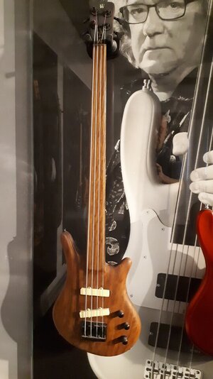

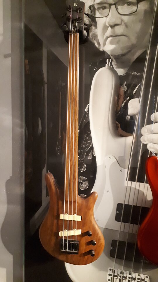

Hier übrigens ein Bubinga Thumb mit Bubinga FRETLESS Griffbrett (Foto : Warwick Markneukirchen)20190502_123314.jpg
