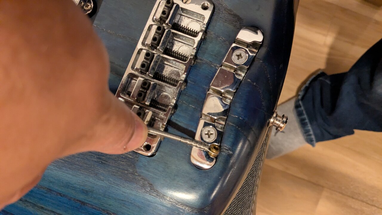

Kann es wirklich sein, dass die H und E Saite der DR Lo Rider Saiten (45 130) nicht ohne Modifikation in die Brücke der Corvette passen oder stelle ich mich gerade unfassbar dumm an? 😅
Jetzt habe ich noch spaßeshalber Ernie Ball Slinky Cobalt 45 130 ausprobiert. Passt auch nicht
Kann ich mit einer Feile an die Brücke ran?

130er-Saiten ohne Tapercore sind häufig problematisch. Habe ich bei zwei WW-5ern erlebt.
Ich rate davon ab mit einer Feile nachzubessern. Sieht kacke aus, wenn die Lackierung weg ist und du müsstest gut was abtragen. Ich habe 130er-Saiten regelmäßig in die Aufhängung bekommen, indem ich die Umwicklung am Saitenende mit einer Flachzange zusammengepresst habe, bis es passte.

Ja, das ist leider, leider ein bekanntes Problem bei der Warwick-Brücke. :facepalm1: Zumindest was die H-Saite angeht. Eine 125er kann man, je nachdem wie knubbelig die am Ende ist, grade noch so reinprügeln. Wenn du 130er nehmen willst, nimm die Feile.

Morgen zusammen,
ja, das ist ein bekanntes Problem. Saiten ohne Verjüngung, wie z.B. meine Lieblingssorte Ernie Ball Powerslinky, passten nicht in die Saitenhalterung. Da es mir nach 1-2 Sätzen zu doof war, immer das Saitenende im Schraubstock zusammen zu quetschen und ich mir auch nicht vorstellen kann, dass das gut für die Saite ist, habe ich die Halterung bei meinen Corvettes vor ca. 20 Jahren nachbearbeitet. Dazu habe ich sie ausgebaut und mit einem Dremel leicht nachgeschliffen - optisch fällt das nicht weiter auf.
Nachtrag: von oben im eingebauten Zustand, wenn man in die Nut hineinschaut, sieht man natürlich, dass dort die chromfarbene Beschichtung fehlt. Das ist mMn. aber vertretbar.
Ich meine, irgendwo hier gelesen zu haben, dass dieses Detail irgendwann überarbeitet wurde, aber mit Sicherheit kann ich das nicht behaupten und ich weiß auch nicht, ab welchem Baujahr das gewesen sein soll.

  • #6.675
Statt zur Flachzange habe ich jetzt zum Hammer gegriffen. Hat auch geklappt. Eine dauerhafte Lösung ist das aber nicht.

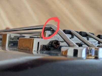

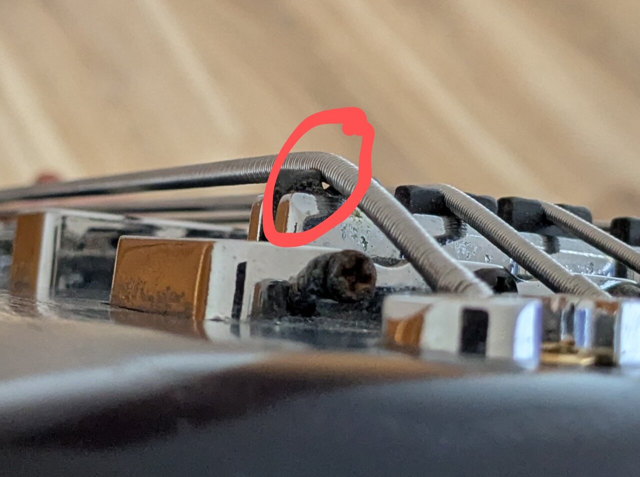

Hmm, den Saitenreiter muss ich wohl aufteilen. Die Luft unter der Saite sollte eher nicht sein.
Irgendwie ein ziemlicher Fail diese Version der Brücke/des Tailpiece 🤮
