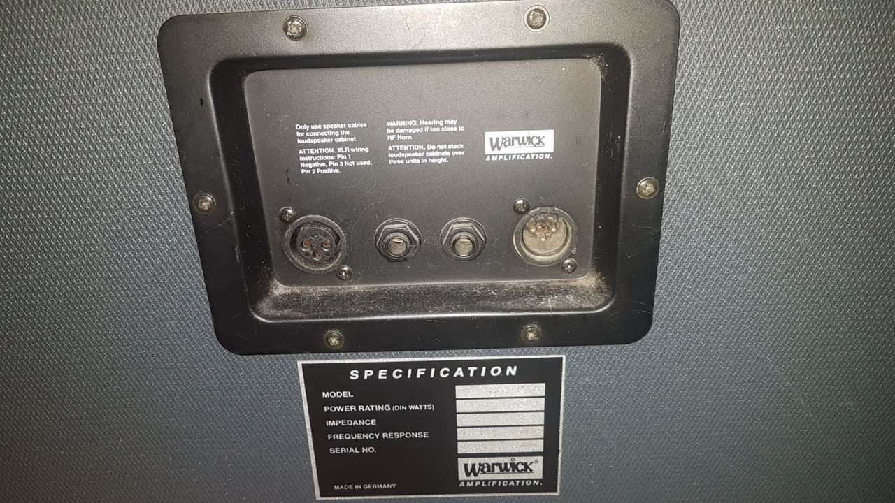

Moin moin,
Ich spiele ein Hartke Halfstack bestehend aus einem Hartke Lh500 und einer Hartke Hydrive 112 Box (300W/8Ohm).
Da ich vor kurzem mit einem neuen Drummer zu Proben angefangen habe, wollte ich jetzt zum Fullstack aufrüsten.

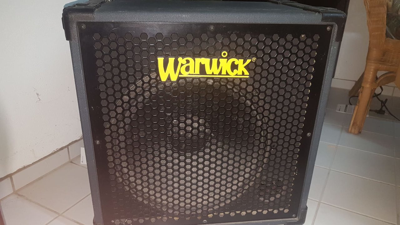

Ich habe noch eine alte Warwick 1x15 Box der gelben Serie bei mir rumstehen. Doch leider kann man auf der Specification Plakette nichts mehr erkennen. Im Internet konnte ich leider keine Informationen zu den Boxen finden und der Warwick Customer Service hat mir bis jetzt noch nicht zurückgeschrieben.
Hat jmd von euch vllt ein paar Infos über die Serie? Wurden die Boxen damals als 4-und 8 Ohm Boxen verkauft?
Gibt es noch andere Wege den Widerstand und die Wattzahl herauszufinden? Ich hoffe es handelt sich um eine 300W an 8 Ohm Box, doch ich kann mir da nicht sicher sein und möchte mein Röhrentopteil nicht beim Versuch zerstören.
Vielen Dank schonmal,
Stefan

Aber ich bin mir ziemlich sicher das die Angaben hinten auf dem Magneten des Basschassis zu finden sind.
Also einfach mal schnell ausbauen und nachschauen. Dann hast du Sicherheit.
Dazu am besten die Box auf die Rückseite legen. Dann lässt es sich gut arbeiten.
Bytheway … schreib die Info gleich auf das Typenschild ;-)
Aha, perfekt. Ich hatte gehofft, dass man es irgendwo auch nochmal genauer nachlesen kann. Die Specification Plaketten von den meisten alten Warwick Boxen sind heutzutage ja nicht mehr lesbar. Danke fuer den Tipp!

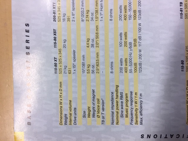

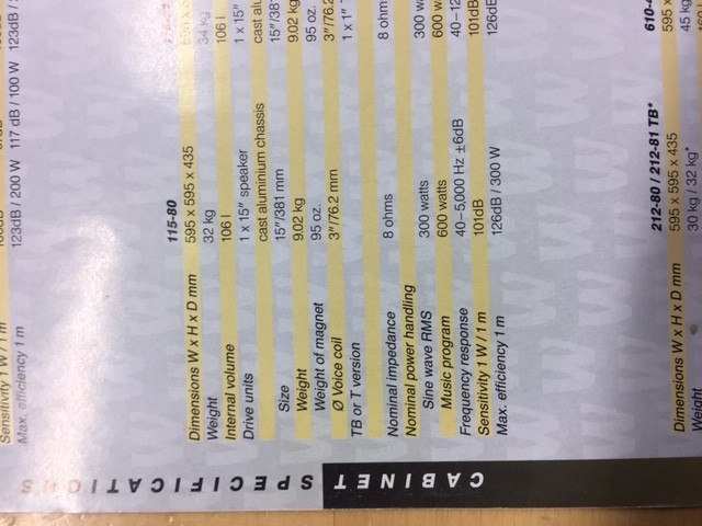

Sie haben mir diesen Nachmittag nach 2 Tagen zurueckgeschrieben. Immer noch ein hilfsbereiter netter Kontakt. Es sollte auch gar nicht nach einer Beschwerde klingen. Ich wollte lediglich erwaehnen, dass ich sie bereits angeschrieben habe.
Sie haben mir Auschnitte aus der alten Broschuere geschickt. Ich haeng sie hier mal mit ran.

8 Ohm/300 Watt Box...Aber hast du ja schon herausgefunden.
