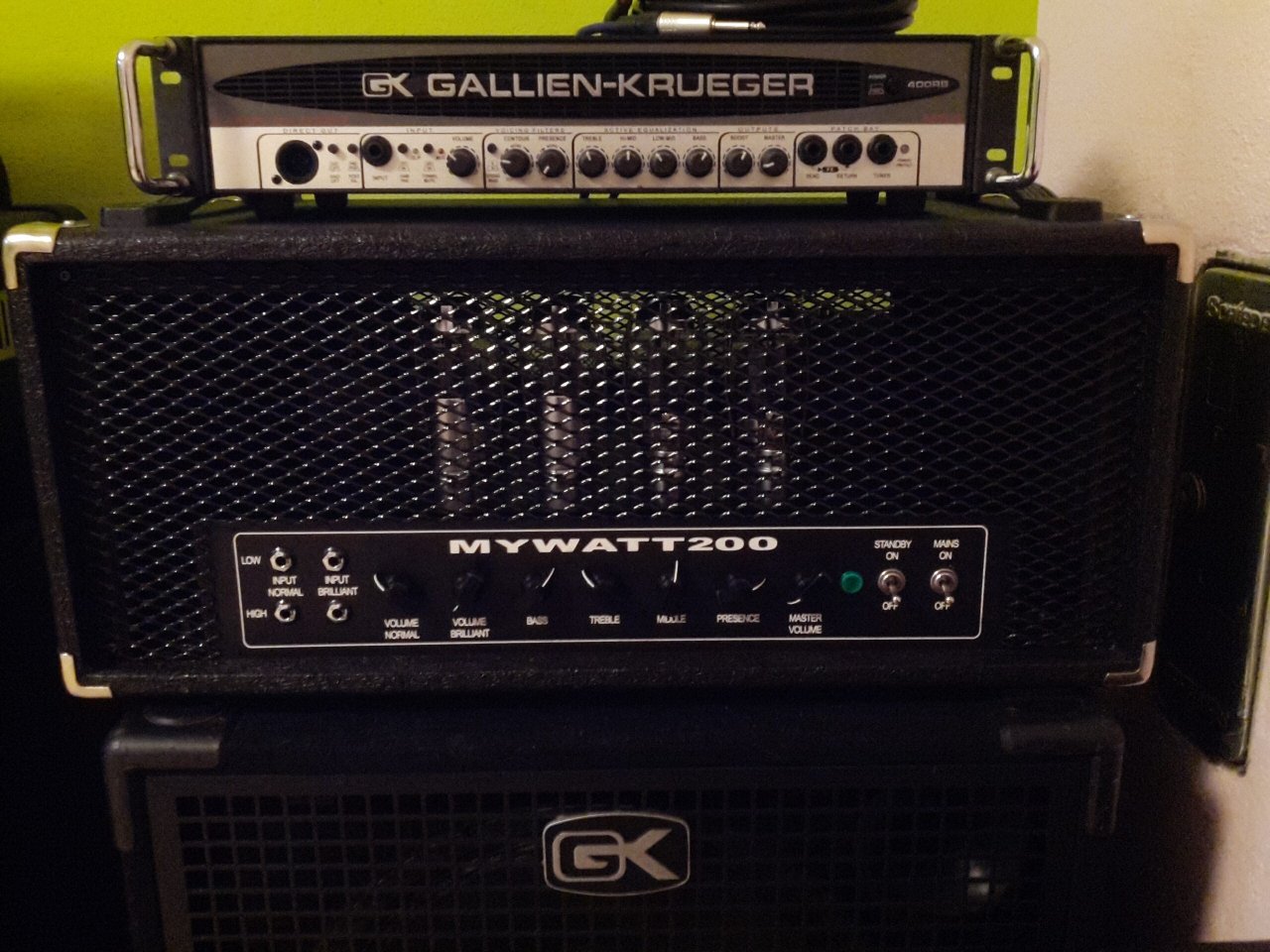

Hab auch die Brillant-Eingänge auf "normale" umgebaut.
Hab dafür nach Beates Empfehlung an jeder Kathode der V1 einen 10uF eingelötet.
Eigentlich wollt ich ja einen der Brilliant-Eingänge auf einen Preamp-IN direkt vor dem Master umbauen.
Das hat aber nicht gleich hingehauen und ich habs gelassen.
Hab noch einen alten mit geschlossener Front.
Da mir das aber nicht gefiel hab ich die Front durch ein Gitter ersetzt.
Kostet fast nix ist schnell erledigt und der Amp bekommt mehr Luft.
Siehe Pic.
Reaktionen: Lindex und Ray Mahogany
  • #1.220
...nur die Box muss nochn büschn wachsen, oder durch ne schöne FMC ersetzt werden :D
Reaktionen: Oidbauer
