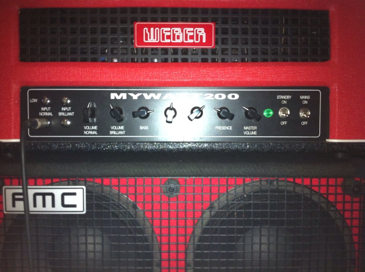

Ist noch rot. ;) Ich hab`s ja noch nicht umgebaut. Das Bild hab ich noch gefunden:

  • #1.229
Ist noch rot. ;-) Ich hab`s ja noch nicht umgebaut. Das Bild hab ich noch gefunden:
kurz dachte ich, das sei meine anlage... aber es gibt dann doch kleine aber feine unterschiede. ich hab kein frontgitter am amp und kein rotes schild, dafür etwas dunkleres tolex. und die box ist eine 412 mit versetzten speakern. auf dem bild scheint eher eine 410 zu stehen.
und die reglerstellung kann definitiv nicht mein amp sein...
und weder von der optik noch vom sound hab ich in den letzten... keine ahnung wie viel jahren... genug bekommen. der mywatt ist immer noch ungeschlagen in meiner gunst. und ich hab in der zwischenzeit viel angespielt.

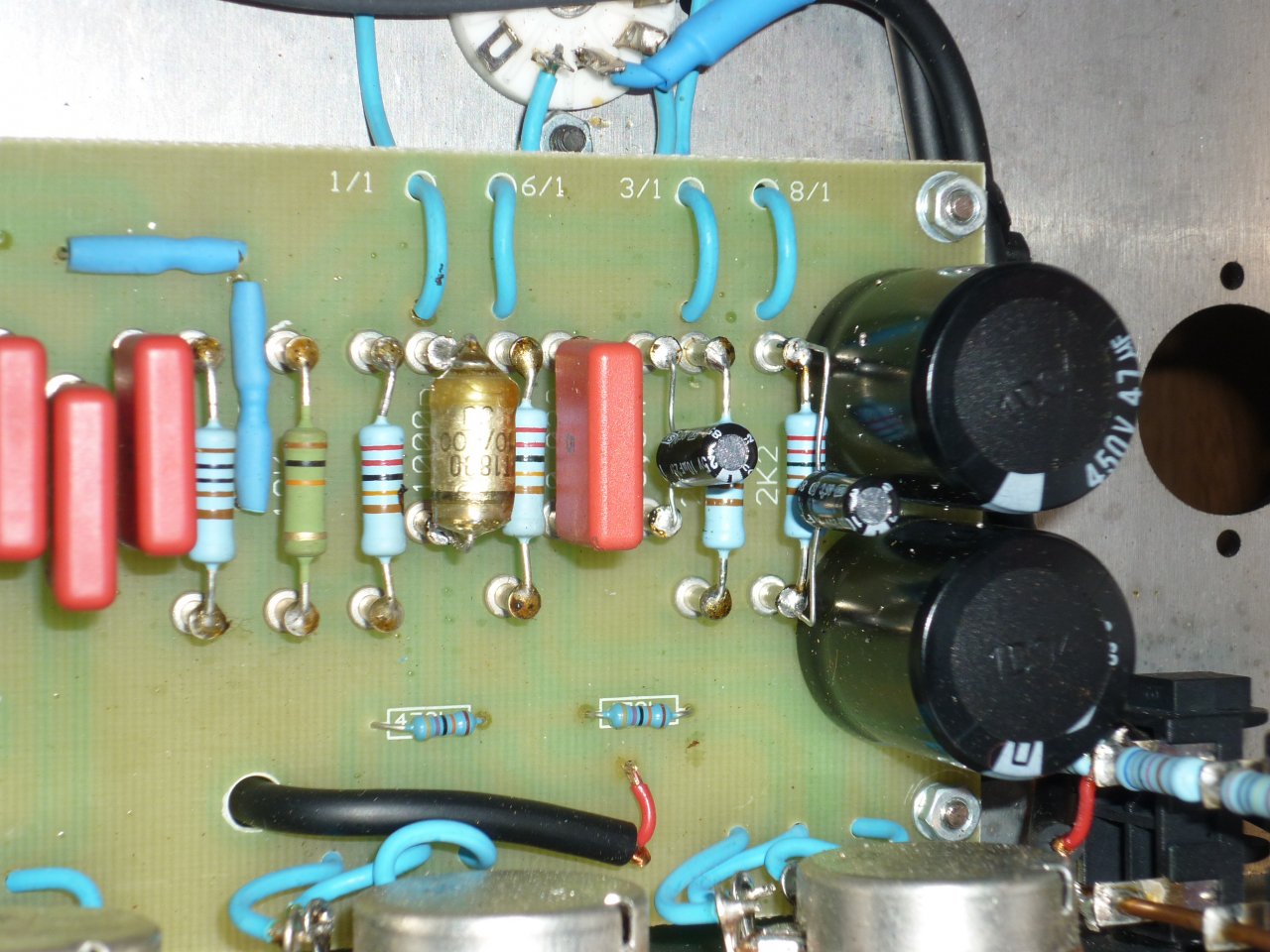

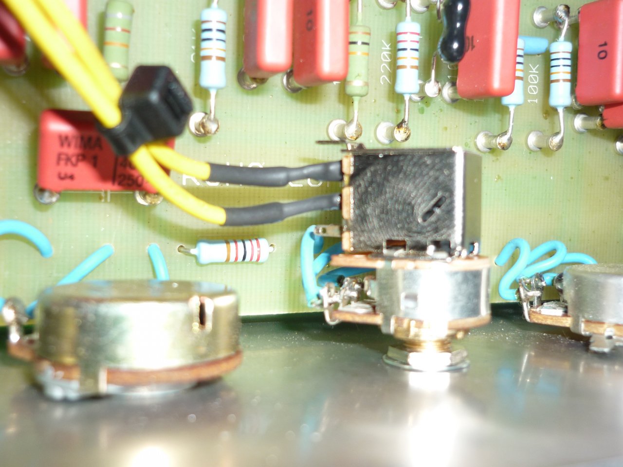

So, wegen verregnetem Wochenende hab ich nun endlich meinen Mywatt gemoddet.
1. 47nF Kondensator an V3 schaltbar gemacht. Hier nur das Bild vom PP-Poti. Ersetzt wurde das Treble-Poti, da der Mod ja auch die Höhen betrifft. Zieht man es raus nimmt man den Kondensator von der Kathode und kann die extremen Höhen auf das "normale" und originale Hiwatt-Niveau bringen. Die Chickenheads sind ein wenig blöd zum Ziehen. Aber zum Glück geht das Poti recht leicht und man benutzt es ja auch nicht ständig. Poti gab es leider nur mit Riffelachse. Aber ich habe Adapterhülsen hier. Also kein Problem. :)
2. Brilliant zu Normal Mod
Die entsprechenden Kondenstoren getauscht und 2 kleine 25V-Elkos jeweils parallel zu den Kathodenwiderständen wie es hier empfohlen wurde. Mal sehen was das gibt. :)
Bis auf die unterschiedlichen Hersteller der Kondensatoren (Ero und Wima) zu den Gain-Reglern sind beide Kanäle jetzt identisch.
Ich hoffe ich habe trotz vielfacher Kontrolle alles richtig gemacht. :)
Jetzt muss ich nur noch die Memrane meiner Mesa Diesel flicken (Grmmmbl.....), dann kann ich das Ganze auch probieren.
