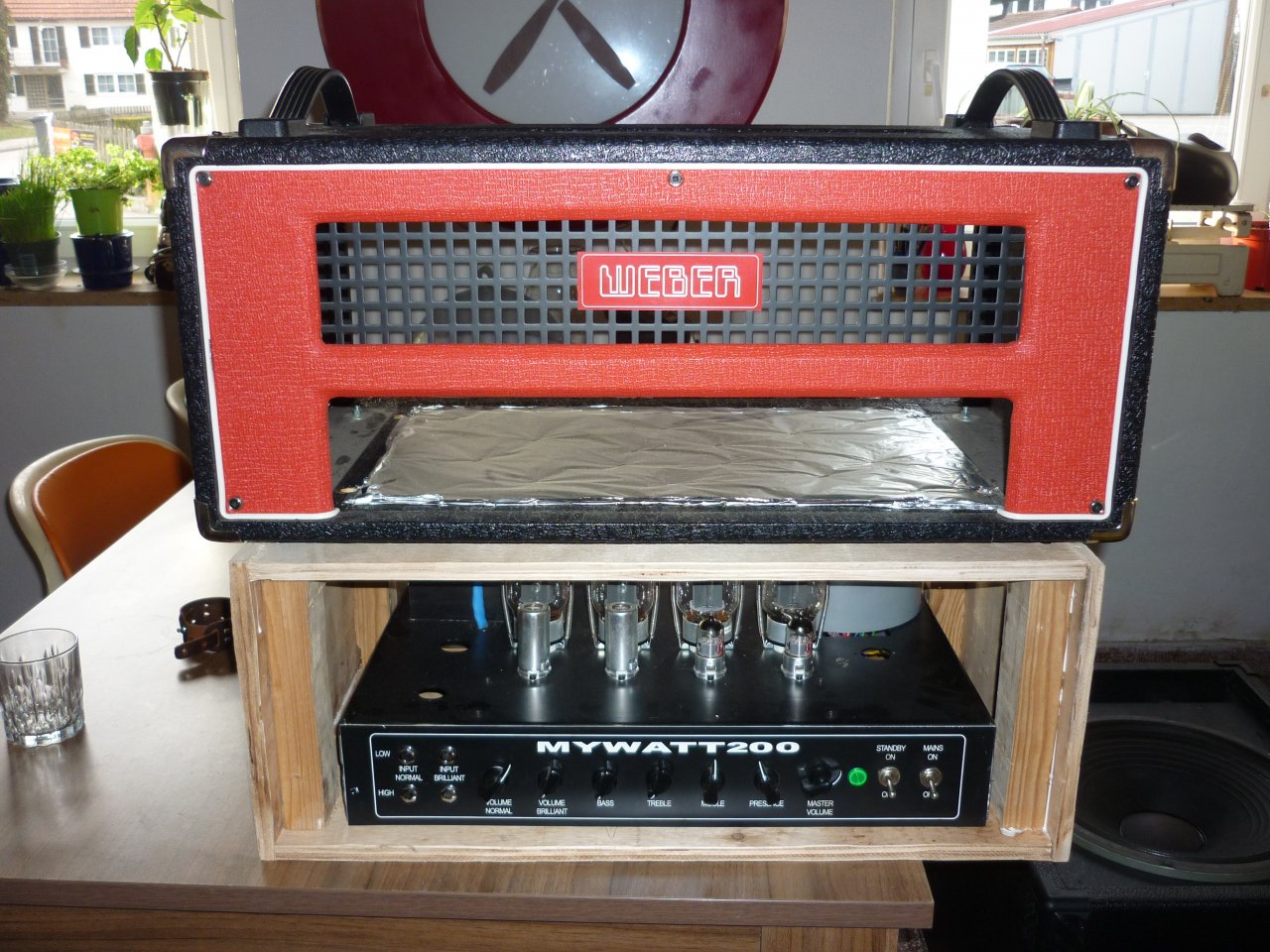

Rohbau steht. :)
Sprengt evtl. hier ein wenig den Rahmen, aber in gewisser Weise isses ja auch ein Erfahrungsbericht... :)

Ach, wenn Du grad am bassteln bist: hast Du zufällig die Maße des Chassis greifbar? Dann könnte ich schon mal weiter planen. Meine Kiste steht 35 km entfernt im Proberaum.
  • #1.245
Der Blechkasten ist BxTxH: 48,5 x 32,5 x 9 cm. Incl. Röhren brauchste mindestens 21 cm lichtes Maß in der Höhe.
  • #1.246
Danke.
Die Planerei dauert bei mir auch deshalb so lang, weil ich mit einer noch etwas flacheren Lösung liebäugele, die von hinten so weit offen ist, dass die Endröhren Platz haben. Und dann einen belüfteten Deckel über die Röhren setzen, der deutlich kleiner als die Grundfläche des Kastens ist. Das sollte die Schachtel optisch kleiner machen als sie eigentlich ist. Und dann vielleicht wie beim G-2000 die Front abschrägen.
  • #1.247
Also mit nem dünneren Deckel sparste dir sicherlich Einiges. Im originalen Headshell ist das lichte Maß in der Höhe fast 24 cm. Könnte auch flacher sein wäre da nicht noch die 2 cm Holzleiste innen zur Verstärkung. Und dann trägt das Holz ja auch noch ganz schön auf.
Ich werde mit meiner Lösung nicht allzuviel sparen. Soll ja auf die Mesa passen. Aber ich mache Eckgriffe dran und hoffe so etwas bequemer tragen zu können.

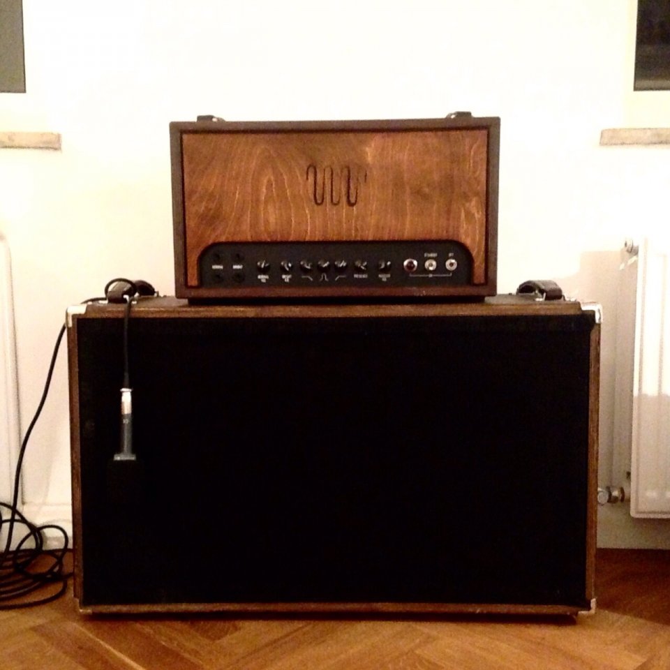

Das hat ein Kollege von mir aus seinem Mywatt gemacht. Zum neuen Gehäuse gabs dann aber auch noch eine neue faceplate.

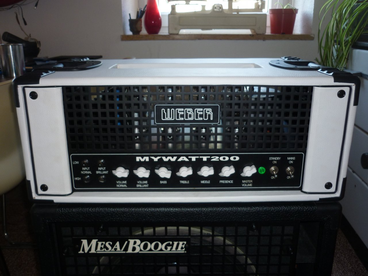

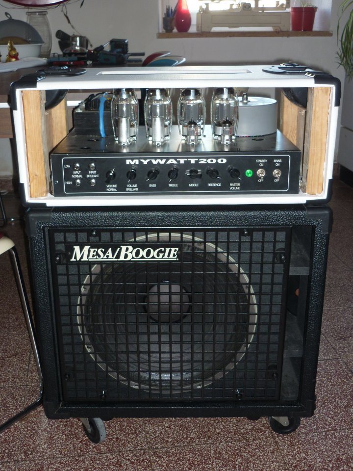

Ich habe jetzt mal soweit fertig. Morgen kommen noch Front und Rücken. Bei der Front werde ich wohl auch das Gitter über dem Amp komplett durchziehen und nur links und rechts zwei weiß getolexte Flügel anbringen. Natürlich mit schwarzem Piping. :D
Passt jetzt perfekt auf die Mesa und dank Stapelecken verrutscht auch nix mehr. :)
Ich finde auch, dass das Ganze jetzt weniger klobig wirkt. Obwohl ja nur 2-3 cm Höhe und 4 cm Breite weggefallen sind.
Die Kantengriffe kann ich übrigens nur empfehlen. Wirklich ein top Tragegefühl. Das zusammen mit dem sowieso schon nicht sooo extremen Gewicht des Mywatts ist echt super. Zusammen mit den Rollen ein fast schon niedliches Stack und super mobil.
Vom Look her ist`s jetzt ahlt eher modern statt klassisch. Aber ich mags. :)
Passt jetzt perfekt auf die Mesa und dank Stapelecken verrutscht auch nix mehr. :-)
Vom Look her ist`s jetzt ahlt eher modern statt klassisch. Aber ich mags. :-)
Auf was für abmaße und Gewicht kommst du bzw dein Kumpel
