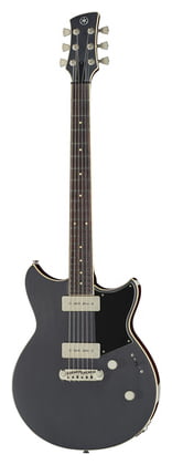

Vor kurzem hatte ich im Laden mal eine Yamaha Revstar mit P90 Pickups in der Hand, die mir auf Anhieb supergut in der Hand lag.
Die würde ich nehmen wenn ich noch eine bräuchte und das nötige Geld dafür hätte.

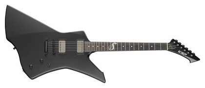

Warum keine Explorer und und weil für Metal mit Humbuckern, die extra für diese Musik ausgelegt sind: Klingen, dicker Keramikmagnet, viele Windungen auf den Spulen (DCR so um die 15 kOhm)?
Oder eine SG - Urgroßmutter aller Hardrock-Klampfen - ebenfalls mit entsprechenden Tonabnehmern.
