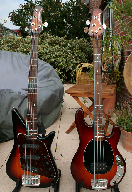

Leider nicht in Sunburst:O!
Biddeschöön:
