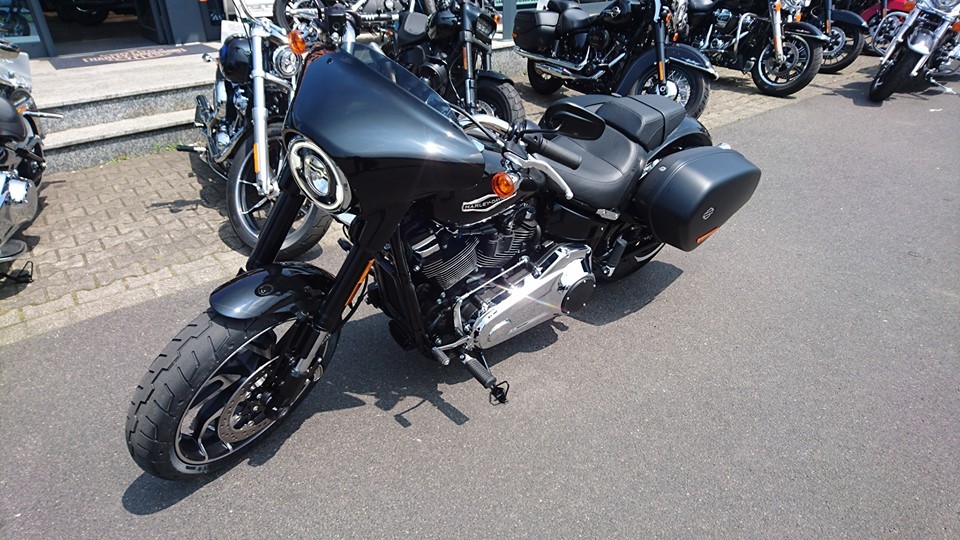

Heute konnte ich sie endlich abholen.... :stolz:
Reaktionen: Gast27578, der_knorker, disssa und 5 andere
  • #1.840
Was ein Monster. Herzlichen Glückwunsch und allzeit gute Fahrt!!!
