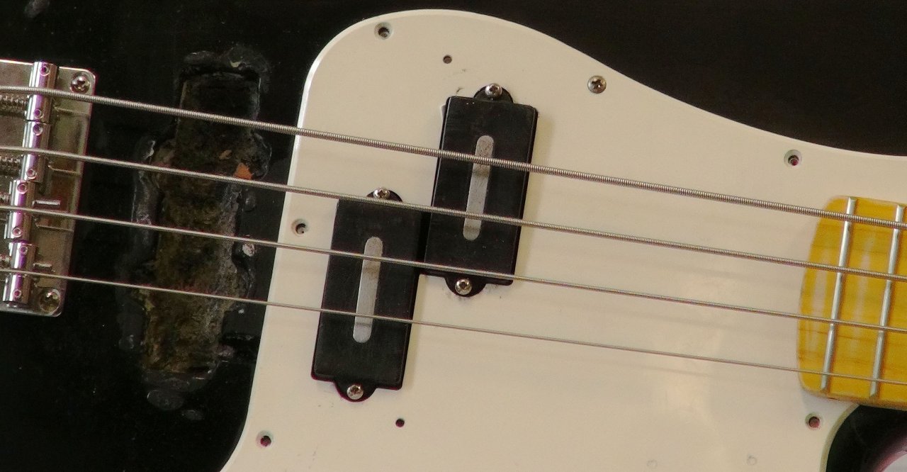

Beim Plek würde mir etwas vom "Dengel" fehlen, aber du hast ja noch den brückennahen J eingeplant. Auf dem Handy gehört (also ohne Bässe) erstmal nix Weltbewegendes aber funktionieren tut er ja schon mal :D
  • #102
finde ich auch. nichts weltbewegendes jedenfalls. also das plek war ein stück behelfsmässig ausgeschnittener kunststoff, der im atelier rumlag, weil ich sonst eher selten plek spiele, wollte aber hören, wie's so tut. und weil ich das eben selten spiele (was man ja gut hören kann), spiele ich vermutlich zu weit vorn…

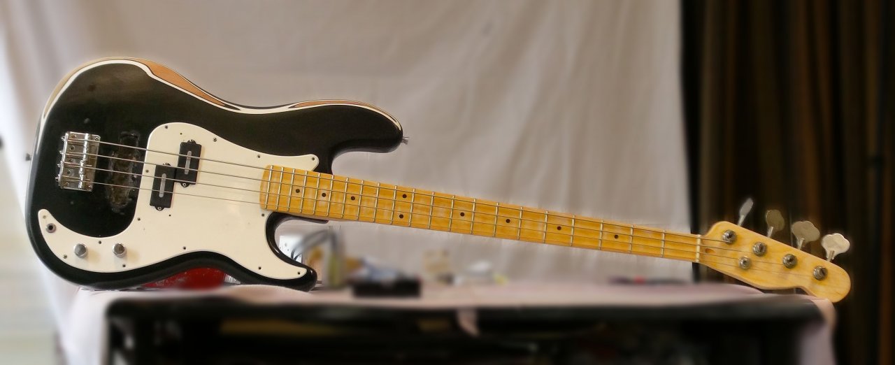

und übrigens so sieht die baustelle aktuell aus:
:zyklop:

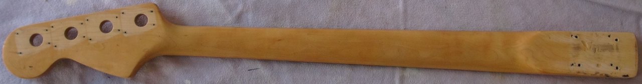

ganzer hals

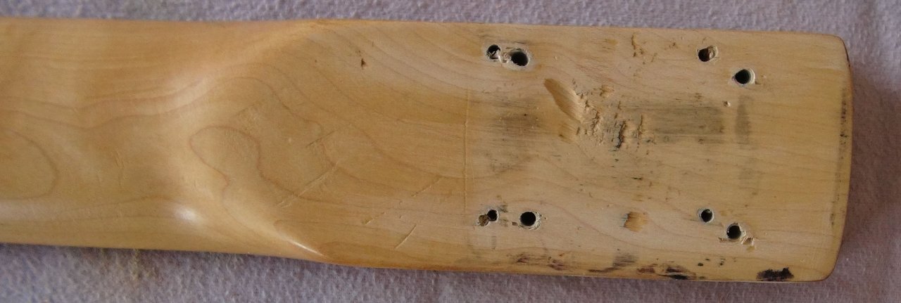

fussbereich

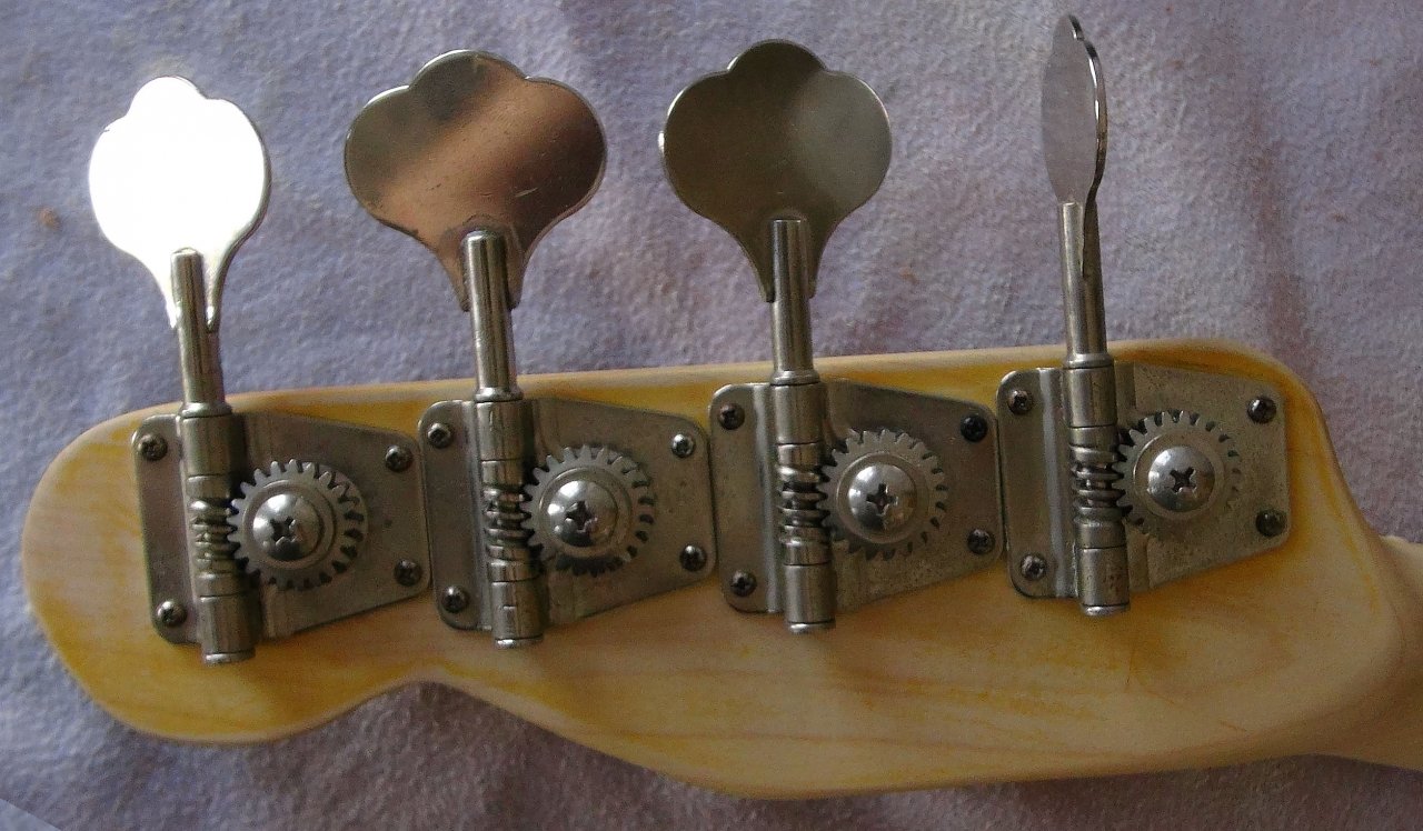

mechaniken (hier am china-ersatzhals)

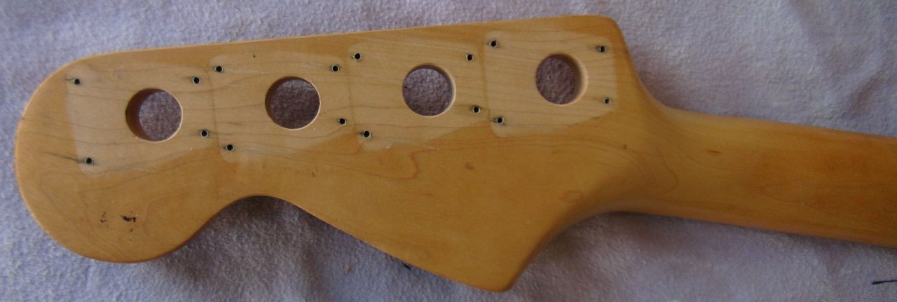

kopfplatte hinten

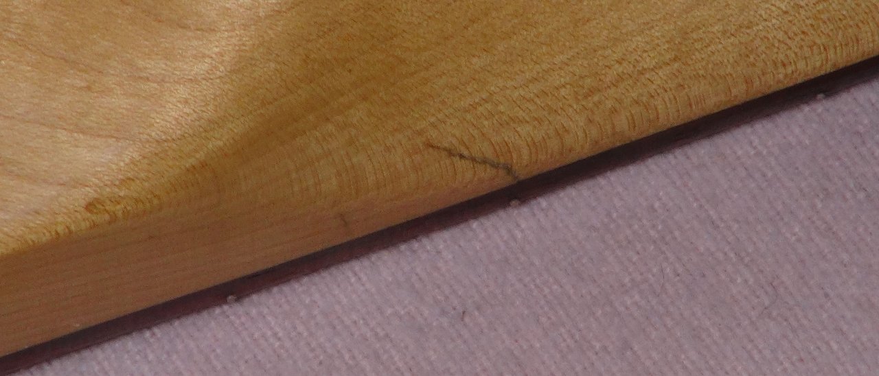

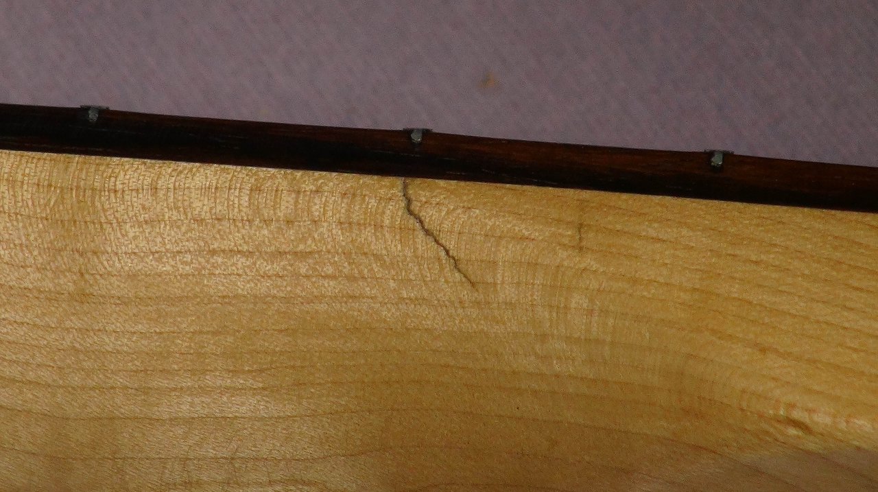

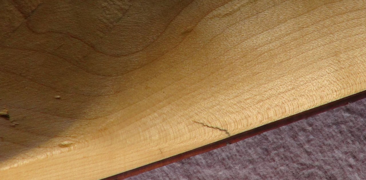

  • #115
Und deshalb ist es leider auch so gut wie unmöglich, dazu etwas qualifiziertes zu sagen. Und schon gar nicht unter Zeitdruck.
Für mich klingt es aber so, als ob der Hals vor allem ein Objekt zum Üben der Arbeitstechniken zu sein scheint. Was durchaus lohnend sein kann.
vielen dank für die mühe, beate, zu dieser qualifizierten auseinandersetzung mit dem problem und den vielen tips zur problemlösung. die bilder vom riss sind allerdings durchaus im thread vorhanden (siehe zitat:
hier sind die bilder vom riss. kriege es leider grad nicht besser hin.
es ist der 13. bund. scharren tut v.a. es am 11. & 12. bund, auf der g & d-Saite. lustigerweise sind e&a (auf deren seite ja der riss ist) weniger betroffen.
der riss ist allerdings so schmal, dass ich noch nicht weiss, wie ich da die kanüle einführen soll, ohne womöglich noch grösseren schaden anzurichten...
Den Anhang 95854 betrachten Den Anhang 95855 betrachten Den Anhang 95856 betrachten )
ohne saitenspannung sieht der hals für mich gerade aus, aber mir fehlt (noch) das entsprechende werkzeug, um das abschliessend schlüssig zu beantworten.
bisher habe ich noch nie ein griffbrett entfernt und bin halt zugegebenermassen überhaupt ein basstel-rookie. aber wenn ich mal die pj-bestückung hingekriegt hab und der bass mit dem ersatzhals spielbar ist, werde ich mich gerne mit dem crack-hals als übungsobjekt auseinandersetzen. dafür müsste ich aber zuvor noch ein wenig auf einkaufstour in sachen brauchbares werkzeug.

Um die Krümmung des Halses auszumessen, reicht ein venünftiges (also nicht abgerocktes) Geodreieck und gehebenenfalls eine Fühlerlehre. Ohne Saitenspannung machen viele Hälse einen Buckel, das Griffbrett ist also konvex gewölbt. Hier kannst Du die Mitte der langen Seite des Geodreiecks auf einen Bund aufsetzen; das GD wird sich dann links und rechts etwas kippeln lassen. Rein nach Gefühl kannst Du feststellen, ob das Kippeln an manchen Stellen mehr oder weniger ausgeprägt ist, oder ob es gleichmässig über den Hals geht. Normalerweise sollte es in den tiefen Lagen mehr kippeln als weiter oben.
Falls der Hals auch ohne Saitenspannung konkav ist, kannst Du das GD auch wieder mittig auf den zu messenden Bund auflegen; danach testest Du mit der Fühlerlehre, wie groß der Spalt zwischen Bund und Geodreieck ist.
Eine Fühlerlehre ist eine Ansammlung von verschieden dicken Metallplättchen (meist 0,05 mm bis 1 mm), die sackmesserartig verbunden sind.
@Beate kennt sicher eine detailliertere Beschreibung im Netz.
Reaktionen: hui
  • #117
fühlerlehre hab' ich und geodreieck auch, daneben auch einen 70 cm-alu-masstab, allerdings ohne diese ausfräsungen für die bünde.
ginge zum ablösen des griffbretts denn allenfalls ein breites japanmesser? oder brauche ich da auch spezialwerkzeug? kann ich die bünde dafür drin lassen? und reicht einfach erwärmen mit der filmlampe?
sollte aber morgen ernsthaft was für's bruttosozialprodukt machen…. wird ne weile dauern, bis ich mit diesem hals weiterfahren kann. baustellen sind grad ein paar zuviel...
  • #118
Das macht nichts. Die Bünde müssen ja fluchten.
Vermutlich. Ich hab für sowas ein Fischmesser und angeschliffene steife Spachtel
Ja. Schau mal im Thread von 13bass. Er zeigt irgendwo, wie er eine alte Archtop saniert. Da kommt das vor.
Je nach Leim ja.
Die Saitenspannung sollte den Bruch übrigens zuziehen. Weil der durch den gesamten Querschnitt zu gehen scheint, ist das m.E. ein Fall für Griffbrett runter, vorsichtig aufbiegen und so den Riß soweit zu öffnen, dass Leim reingeht. Rein vom technischen her.
Noch was zu den Buckeln: ab einer gewissen Spannung des Trussrods verstärken die sich. Da hilft dann nur noch, den Trussrod so weit zu entspannen, dass der Hals gleichmäßig rund ist und dann die Saitenreiter runterzudrehen. Und Saiten mit geringerer Spannung.

alles, was ich hier sage ist unter vorbehalt. ohne den hals in der hand zu halten finde ich jeglichen ratschlag etwas gewagt. ich hab nur mit ein paar fotos keine ahnung, wie der schaden sich konkret äußert.
nach betrachtung des bildes würde ich sagen:
erstens: warum willst du das griffbrett runter holen? der riss scheint senkrecht zum griffbrett zu sein. damit schließen sich für mein verständnis ein paar sachen aus...
zweitens: läßt sich der riss aufbiegen/zubiegen? keine angst beim versuch, so ahorn kann was ab. lass dir von den rickspielern mal zeigen wie die ihren hals einstellen müssen... das wäre ein ansatz, um erstens den kleber rein zu bekommen und zweitens den riss auch wieder zu zu bekommen.
drittens: den kleber wirst du eh mit einer spritze verabreichen. also kauf genug kanülen und bohr das ding damit an. wenn du die griffbrettablösenummer durchziehst, würde ich von der griffbrettklebefläche aus den riss mittig anbohren, die viskosität des klebers maximal erhöhen (sollte bei den profileimen über die temperatur gehen) und dann versuchen, mit ordentlich druck das ding vollzupressen, bis überall leim austritt.
und an dem punkt bezweifle ich, daß die nummer gut wird. das ist ne frickelei mit viel geduld, damit das was wird...
ich empfehle, da wirklich mal einen profi schauen zu lassen. keine ahnung, was für so eine reparatur aufgerufen wird, aber ich war bei der preisliste eines guitar-docd hier mehrfach überrascht, sowohl negativ als auch positiv.
der profi kann dir vielleicht auch etwas mehr zum thema "biegung" sagen. das hört sich hier in schriftlich alles etwas seltsam an. die klassische rampe ist das bei dir jedenfalls nicht. ohne das ding in der hand zu haben werde ich da aber auch nichts sagen zum thema reparatur. das kann von minimalinvasiv bis großbaustelle alles sein.
