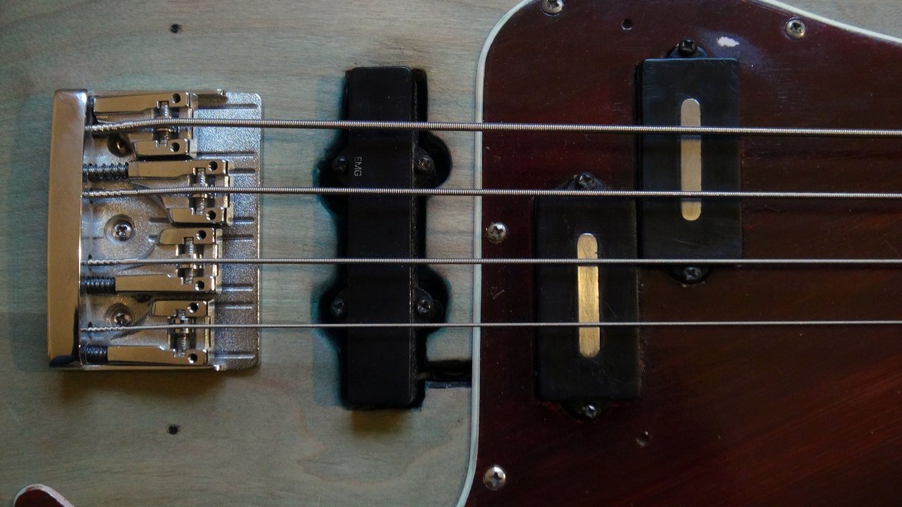

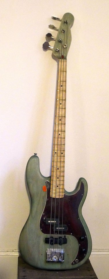

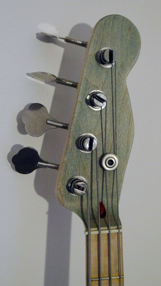

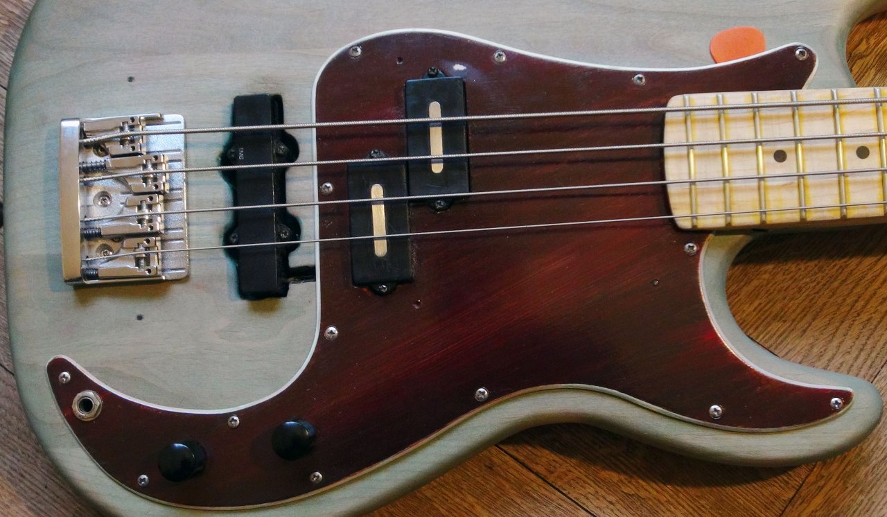

Hallo werte bassicer,
ich wollte euch nur mal kurz updaten:
ich habe jetzt den winter über ein wenig an dem bass herumgebastelt. leider habe ich den alten hals erstmal beiseitelegen müssen. - aber ich habe den lack vom korpus entfernt, diesen dann mit chinatusche gebeizt und anschliessend gewachst. ebenso habe ich den chinahals vom lack befreit und auch nur gewachst.
den headstock habe ich zu einer tele-form umgearbeitet und gematched.
hinzu kam die montage des klingenpckups und des EMG-bridgepickups, sowie die bemalung des pickguards.
die elektronik habe ich so einfach wie möglich gehalten; - das heisst nur 2 volumenpotis...
ich konnte den bass jetzt so einstellen, dass ich eine saitenlage von ca 2,5mm am 17.bund habe. damit bin ich mehr als glücklich - vor allem wenn ich bedenke, wie klein meine erwartungen an diesen billig-hals waren. die bespielbarkeit ist sehr angenehm und mit dem entfernen des lacks konnte ich das gewicht auch um ca 200gramm reduzieren, bin jetzt also unter 4k.
letzten donnerstag habe ich dann den bass mit an die bandprobe genommen - und alle, nicht nur ich waren begeistert. erstens vom ton und zweitens von der optik.
die klingenpickups haben wirklich ein gewaltiges fundament aber eher geringe höhen. das geht sehr gut für die alten jazz-sachen, wie all blues oder watermelon man. hingegen kann ich dann ja für die funkigeren sachen das bridge-pickup hinzuregeln, das zusätzlich noch ohne single-coil-humm auskommt :bier:
bin fast ein bisschen :stolz:
jetzt noch ein paar bilder:
aber es gibt auch noch baustellen:
ich habe heute bei @tornadone mechaniken mit kürzeren achsen geordert.
dann muss ich mich mal erkundigen, wie ich das pickguard besser selber gestalten kann. die farbe, die ich verwendet habe, löst sich oben am p-pickup schon jetzt. ich möchte das bei gelegenheit noch verbessern.
grüsse an alle

geiler Bass!
Die Klingen-PUs sehen klasse dazu aus. Der andere PU stört mich irgendwie im Gesamtbild...war der schon im Body, oder ist der neu? ich würd den tarnen, mittels Aschenbecher oder so...
wenn ich mir das Plek da so anschau, würd sich durchaus auch ein orangenes Pickguard gut machen ;)
Sehr gut! - weitermachen :bier:
Reaktionen: hui
  • #149
geiler Bass!
wenn ich mir das Plek da so anschau, würd sich durchaus auch ein orangenes Pickguard gut machen ;-)
njet, schau dir den thread von anfang an, das ist doch recht unterhaltsam. das bridge-PU ist ne neuere idee - aber aschenbecher durchaus eine option. weisst du ob diese aschenbecher auch über die schaller-bridge passen?
- und da ich das pickguard sowieso nochmal machen muss (geht leider nicht mit künstlerfarbe und einfachem nitrolack-überzug) kann ich mir das mit dem orange noch mal überlegen.
zunächst aber mal die kürzeren mechaniken drauf und dann die bridge noch einen cm zurücknehmen. kann nämlich die so E-saite nicht richtig intonieren.... never ending story.

Halten Acryl - künstlerfarben auf einem klaren Pickguard?
eben nicht. wie auf bild 3 (ein paar beiträge weiter oben) unschwer zu erkennen ist, kommt schon nach ca 20 stunden spielen am oberen pickuprand (da wo man den daumen gerne abstützt) schon wieder das weiss des (angeschliffenen) pickguards zum vorschein, trotz nitrolacküberzug....
  • #155
Ich dachte an ein klares / durchsichtiges Pickguard, das dann von hinten (wie bei Hinterglasmalerei) bemalt wird. Dann hat der Daumen keinen Kontakt zur Farbe, die ist dann ja auf der anderen Seite, Du "kratzt" nur am Pickguard.
Die Frage ist, ob das Material des Pickguards sich mit der Acrylfarbe verträgt. Ich weiß nicht, aus was für Materialien klare, durchsichtige Pickguards gemacht sind.
  • #156
ja, das ist nicht ein schlechter vorschlag. die künstlerfarben vertragen sich gut mit einer durchsichtigen acrylplatte. nur muss die maltechnik halt angepasst werden. hinterglasmalerei ist eine spezielle sache, da man ja nichts mehr übermalen kann.
tornadone hat schon sowas vorgeschlagen. schinbar gibt es einen versand, bei denen man sich die pickguards auf der hinterseite bedrucken lassen kann.
