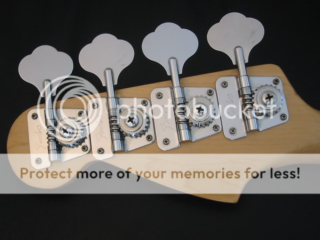

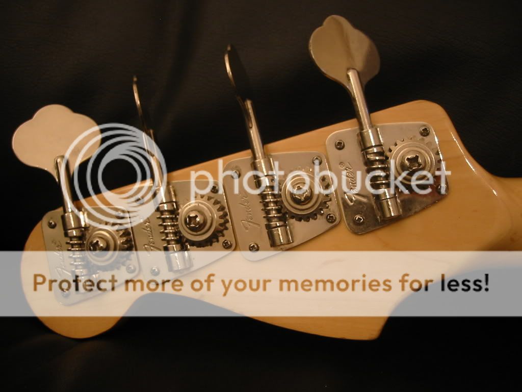

nur mal zur Erklärung: So sahen die Tuner Anfang der 70ger auf Precis aus:
ab 76 dann so:
vorher sahen die lange Zeit so aus, also mit 6 Ecken:

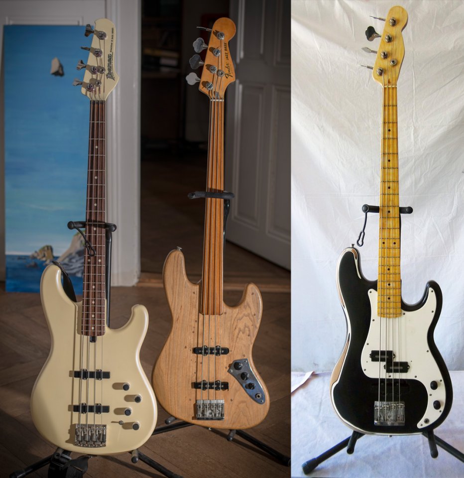

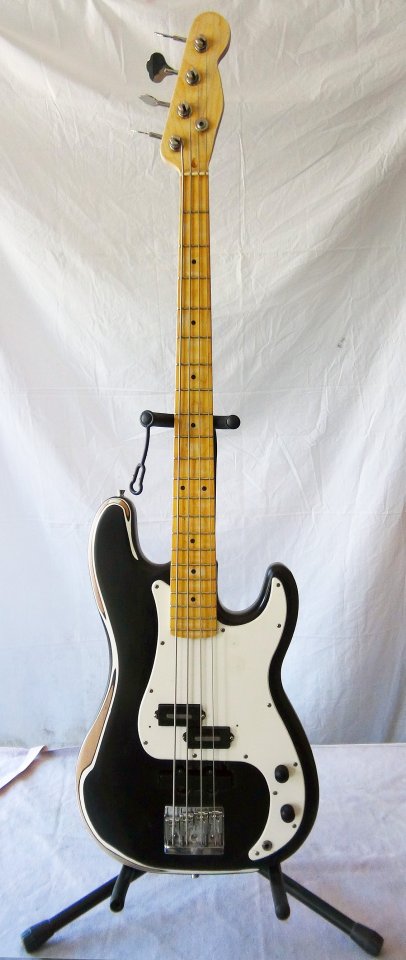

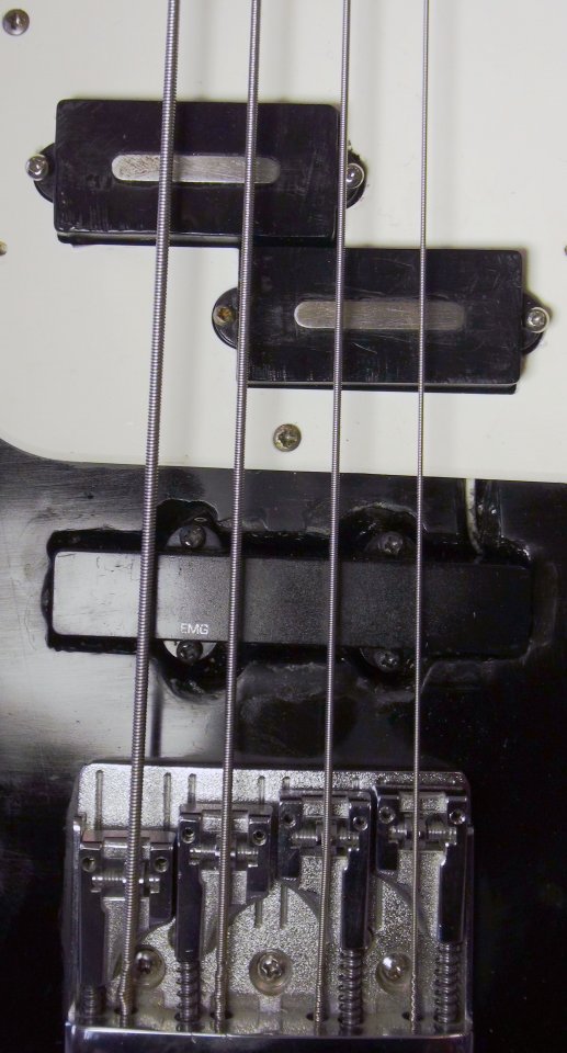

aber nur mal so zur allgemeinen info, der bass mit dem ersatzhals und den beiden pu's (dem klingenpickup aus dem threadtitel und dem EMG-passiv-bridge) sieht inzwischen so aus:
das ding ist recht gut spielbar, mit akzeptabler saitenlage (ca 3,5mm/12.) und sehr brauchbarem klang.
wie erwähnt, gibt es nur zwei volumenregeler, keinen tone.
und das sind dann die pu's und die schaller-bridge (ja, ich weiss, die fräsung für das bridge-pu entspricht nicht gerade dem ideal…aber die anderen beiden sehen so kultiviert aus, da verträgt es durchaus ein bisschen rock'n roll) . fehlen nur noch anständige stimmechaniken….
kommt doch ein ziemlich anständiges trio zusammen. quasi für jeden anlass der richtige bass:
wäre natürlich schön, ich würde den rosewood-hals noch hinkriegen.
muss aber im moment noch warten. aufgeschoben ist nicht aufgehoben...
herzliche grüsse und danke für euer interesse an der causa….
